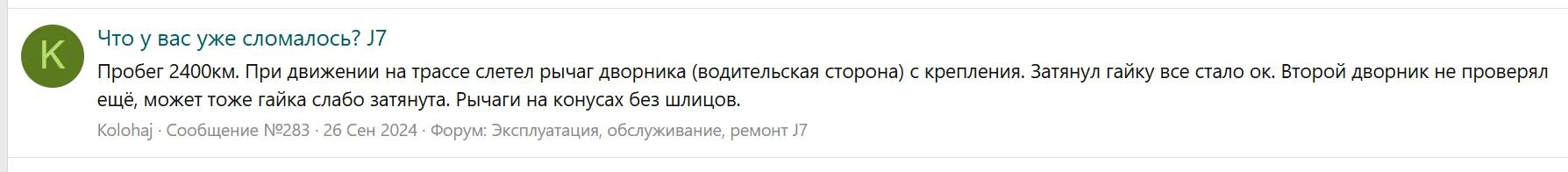

Правый дворник стали биться в нижнюю часть. Гайку поводка ослабил, но сдвинуть его не могу. Прикипел? Или ещё надо что-то сделать?
Вообще поводок дворника на машинах должен сидеть на шлицах, или на шлице. У Джеки не знаю, не снимал. Т.е. открутил крепёжную гайку, сдёргиваешь поводок с оси вверх, часто сидит очень туго, надо покачать влево-вправо и одновременно тянуть вверх. Может побрызгать типа "Жидкий ключ". Когда снимешь, посмотреть, почему он изменил положение? Провернулся на оси? Если нет, тогда значит в приводе дело?
тогда не бился бы, провернулся наверное и зажался. Вроде нет у нас шлицов, провороты в затяжке несколько человек отмечали.
при повороте руля влево под капотом (?) раздаются отчетливые щелчки.
обсуждали (используйте поиск), кто-то говорил что ему рулевую подтянули, дилеры вроде даже некоторые варианты таких щелчков нормой считают.
Не может быть, какой-то фиксатор должен быть. Тупо на гладкую поверхность садится и просто гайкой притягивается?
Если это действительно так, тогда неудивительно, что поводки проворачиваются. Может на какой-то фиксатор резьбы сажать?

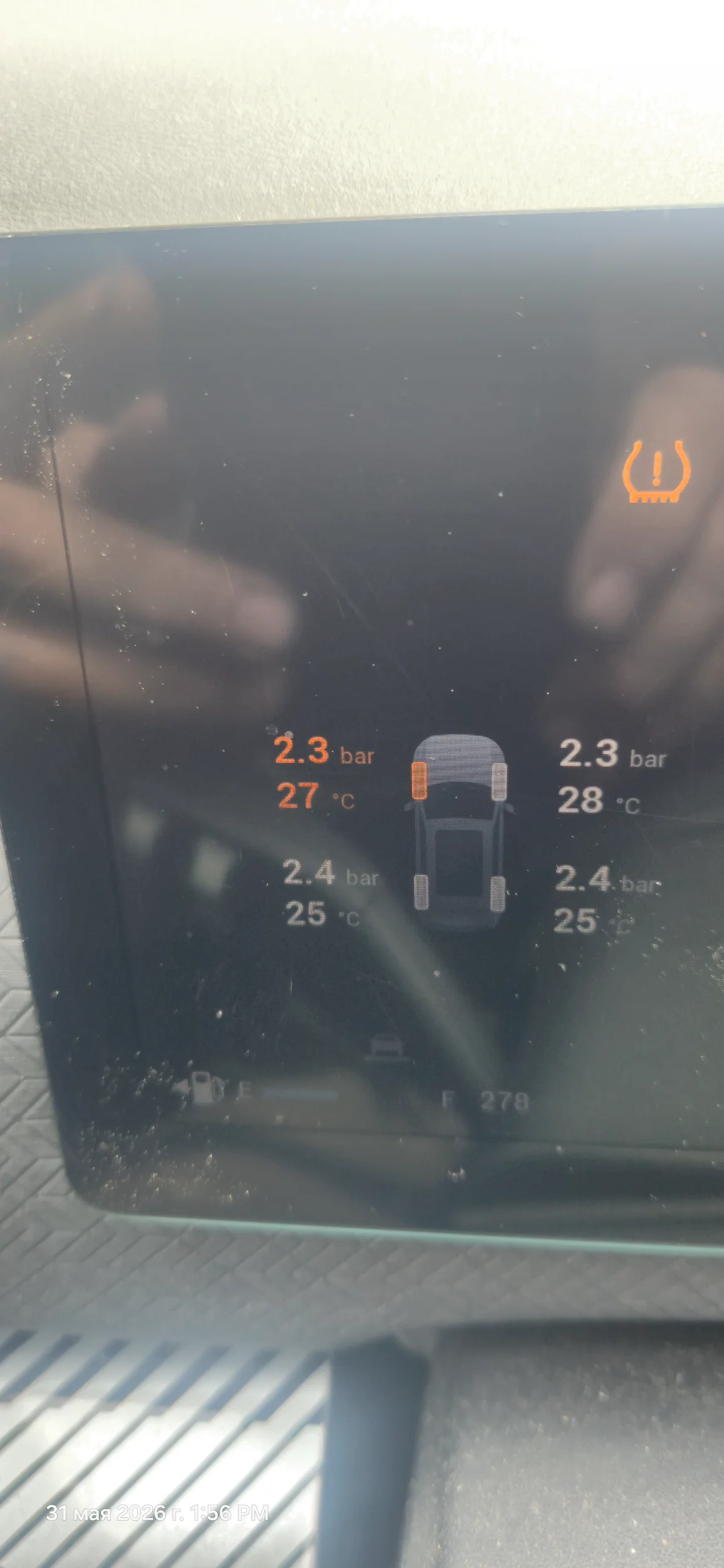

Внезапно отвалился датчик давления
Neoanderson,
загоралось, когда словил саморез и давление упало ниже 2.
vitachok,
попробую.
UPD: Сработало.
