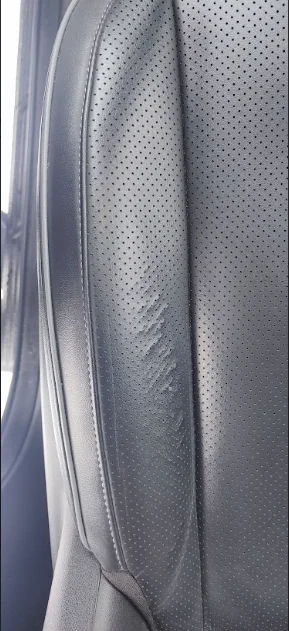

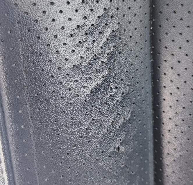

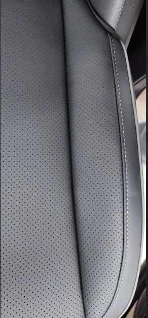

Еще в январе на ТО2 обратил внимание мастера на этот косяк. Фото полтора года, 20тык, первые складки стал замечать где-то на 10-15 тык Водительская сидушка, левая сторона (первое фото вид сверху), Сфоткали, через недельку позвонили признано гарантийным случаем, недельки 2-три шёл заказ. Сегодня вот поменяли именно только сидушку, спинка осталась моя, пара часов ожидания. Кстати по заказ наряду поставщик детали ТЕНЕТРус.

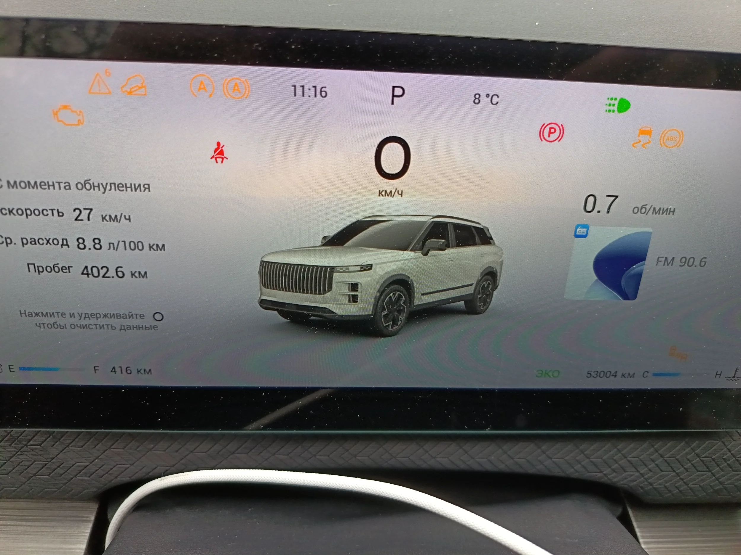

Доброго дня. Как это возможно? Сразу загорелось столько ошибок!
    472,4 KB · Просмотры: 213
Бывало такое у людей, плохой контакт где-то и т.п.. Попробуйте клемму с АКБ скинуть на минуту-другую. Если останется, то к дилеру.
По значкам машину в утиль. ))
Ничего там страшного, может где-то глюкнуло или в разъёме контакт прервался, обнулить мозги через скидывание клеммы. А вот ,если всё останется, тогда звонить. Вполне вероятно, что дилер скажет примерно то же самое.

У меня полный привод кончился)) На индикации только передний показывает и в сугробах застреваю.
Горит гирлянда ошибок всяких помощников и радаров, может ли быть из-за этого? Или что-то где-то оторвалось?
Как думаете?
Наконец-то доехал до дилера. Как и предполагали, гирлянда ошибок и отсутствие полного привода оказались следствиями одной причины. Где-то на дне окислился провод.
Под ковролином в салоне или внизу кузова?
