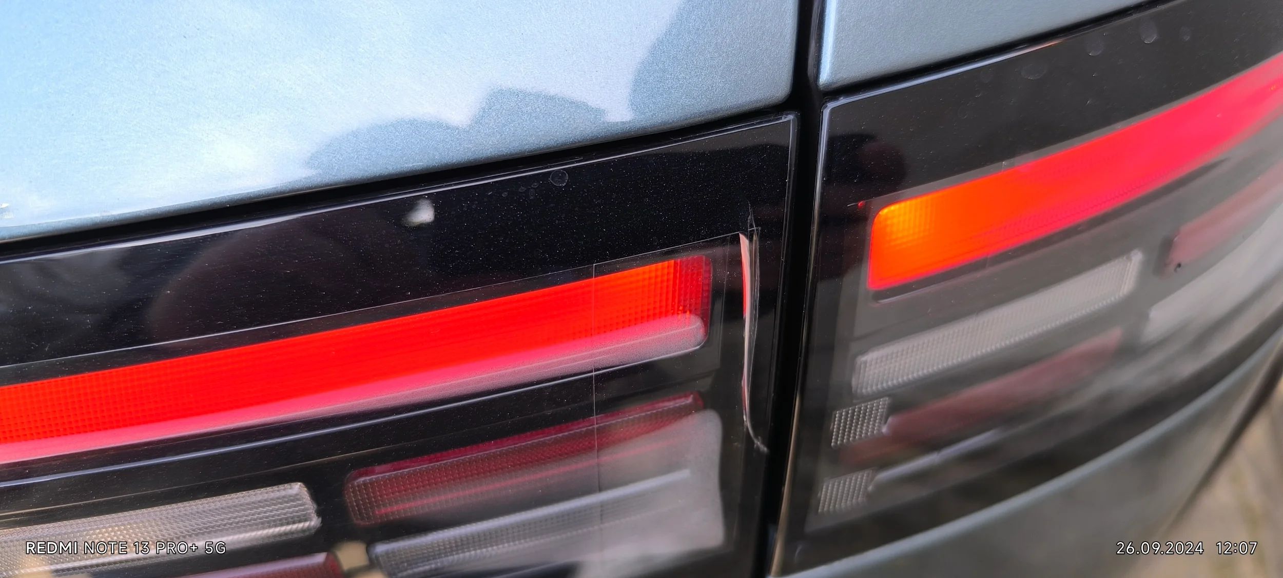

Добрый день. Сегодня обнаружил трещины на задних стопах(( Jaecoo j7 не проехал еще даже месяца.. Дилер зафиксирова трещины, жду решение, надеюсь решим все по гарантии! Куплена в августе 2024г. Поделитесь если у вас была такая проблема и как вы ее решили.
    190,6 KB · Просмотры: 395
    283,5 KB · Просмотры: 396
у меня было
достаточно распространённая проблема
Если так то должны поменять по гарантии. Я так понимаю не первый случай( Как будет информация от дилера напишу в чат.

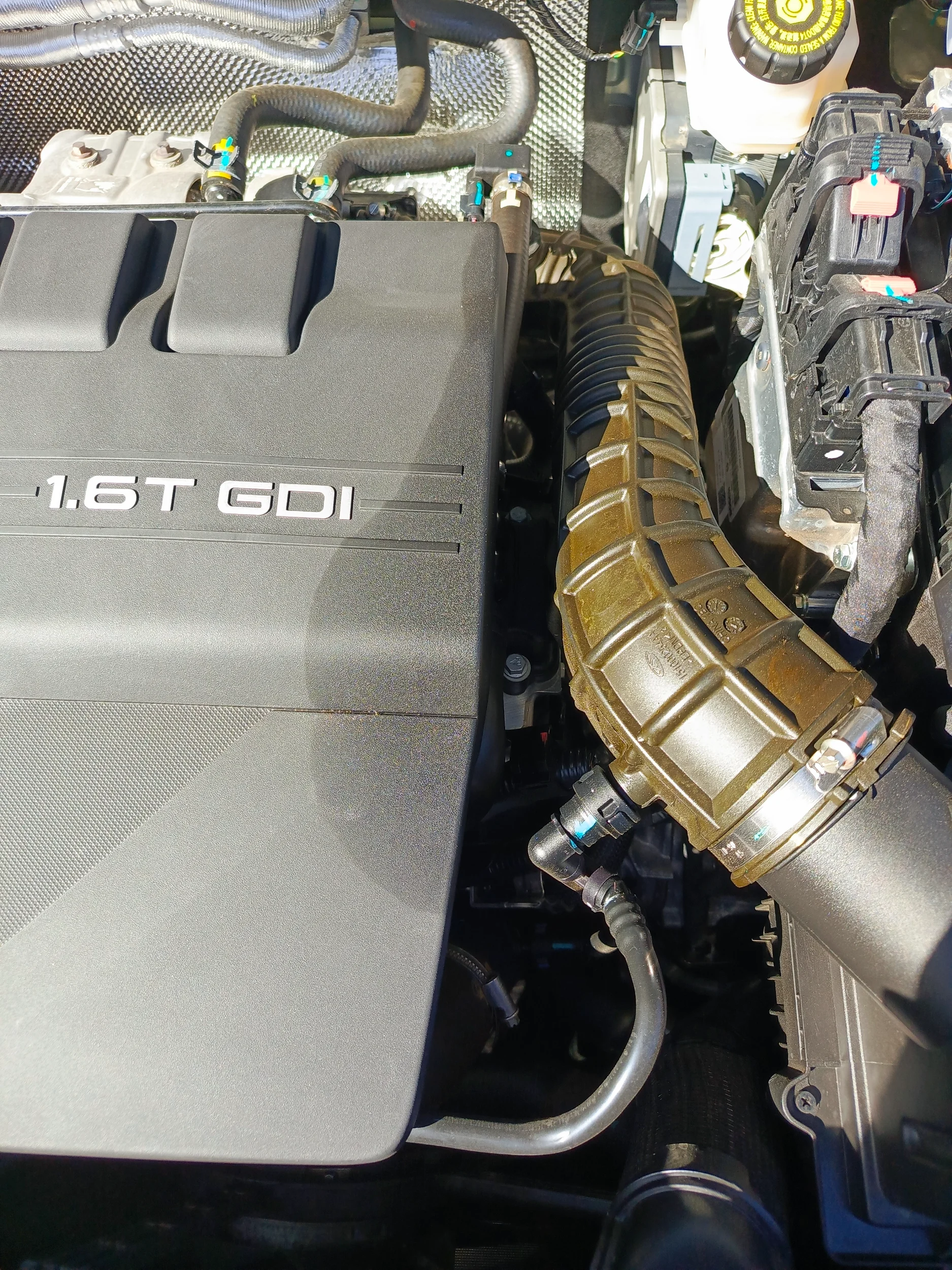

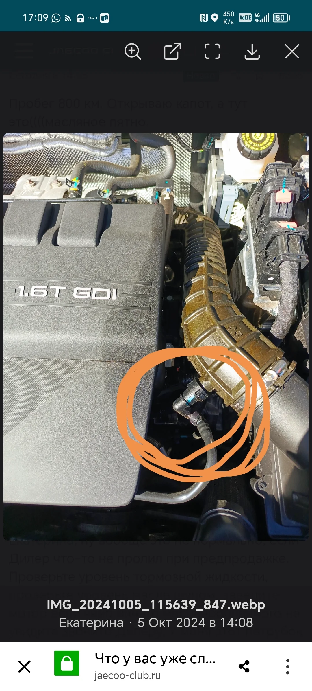

Пробег 800 км. Открываю капот, а тут это((((масляное пятно.
Ошибок никаких не выдавало за все время..... Кто-то сталкивался с таким? (((
    1,2 MB · Просмотры: 404
Екатерина, ну вообще это не нормально, если Дилер что-то не пролил при предпродажке. Проверьте уровень тормозной жидкости, проверьте уровень масла щупом, заведите мотор если явно ничего маслянооблачного не увидите звоните Дилеру. У меня этот патрубок с салона был тоже подозрительно белесый, как будто чем-то облит, но сухой. Не было вида новой черной резины. Дилер при продаже чем-то пытался протереть, придать вид новой резины.
Проверьте воздушный фильтр вдруг в плёнке?, ну и качество соединения трубки, все соединения вокруг посмотрите. И к од едьте.

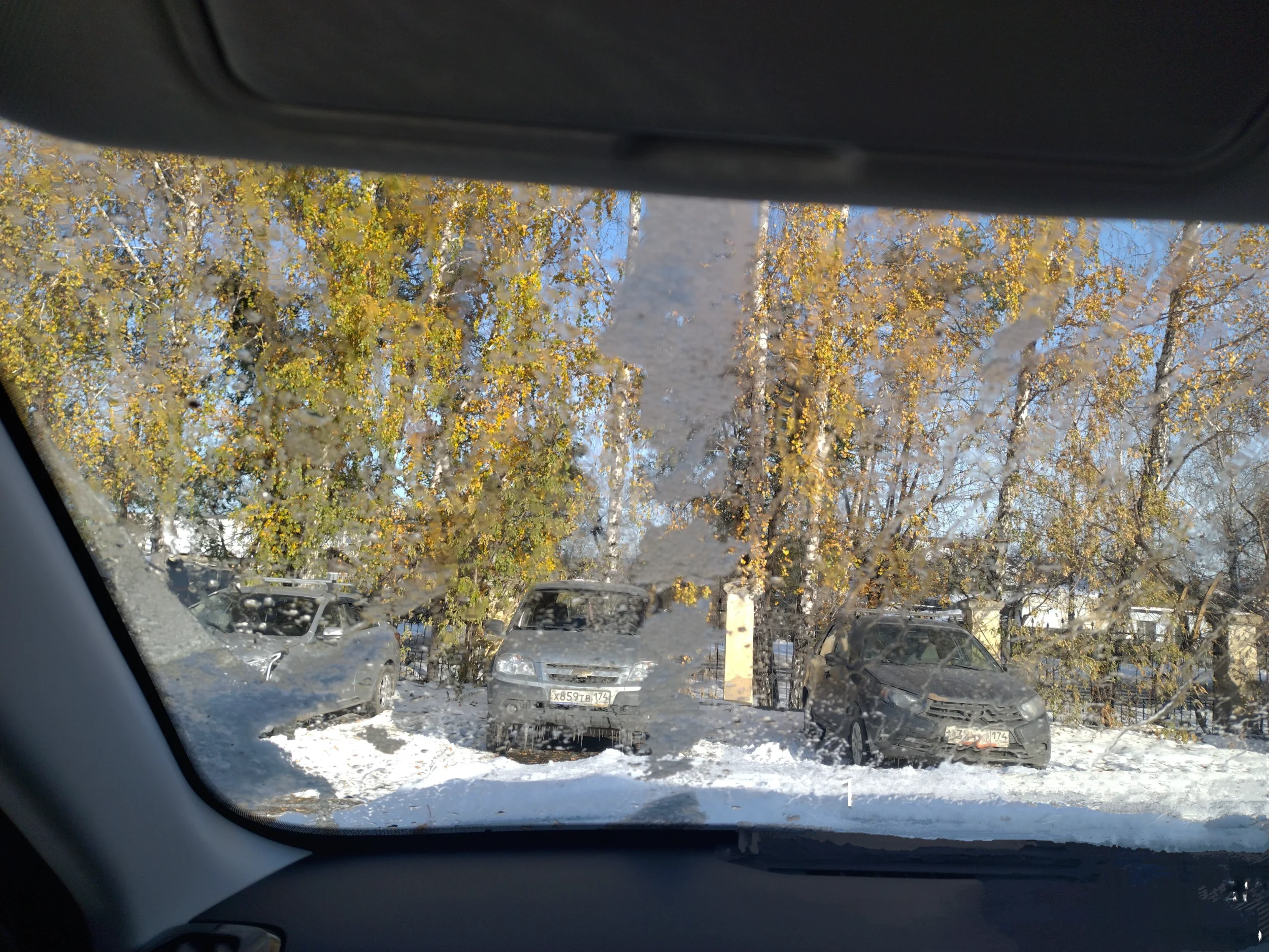

Приветствую всех, при первых заморозках выявил что подогрев лобового стела работает не весь(
    802,9 KB · Просмотры: 303
Да, такой косяк встречался ещё на первых машинах, в 2023-ом. К ОД, должны заменить стекло по гарантии. Не взирая, что вроде как на стекло гарантия месяца 3 что ли. Обсуждали уже на форуме. В Поиске забей.
