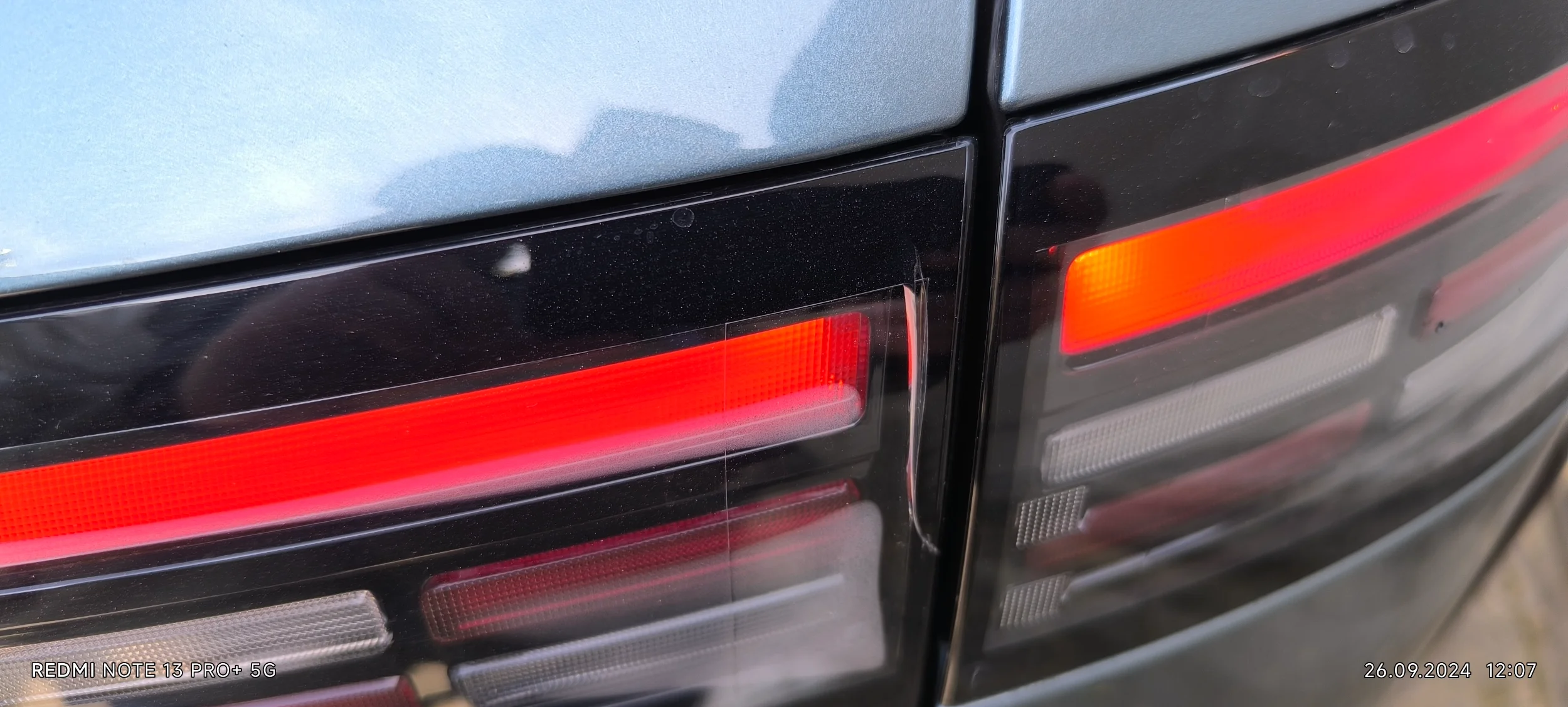

Всем привет. У кого нибуть трескался задний фонарь на джеке7
    755 KB · Просмотры: 290
? да уж. Я уже месяц жду что бы поменяли. Заявка создана. Ждут фонарь из Китая.
Я такое обнаружил на третий день после покупки. Поменяли по гарантии. Ждать не пришлось, мне повезло - новый фонарь был в наличии.
Да уж мне тоже повезло с задним фонарем. Не проехал и месяца(( Обратился к дилеру жду ответ.. Я так понимаю что брачек (трещины) заднего фонаря имеет массовый характер.

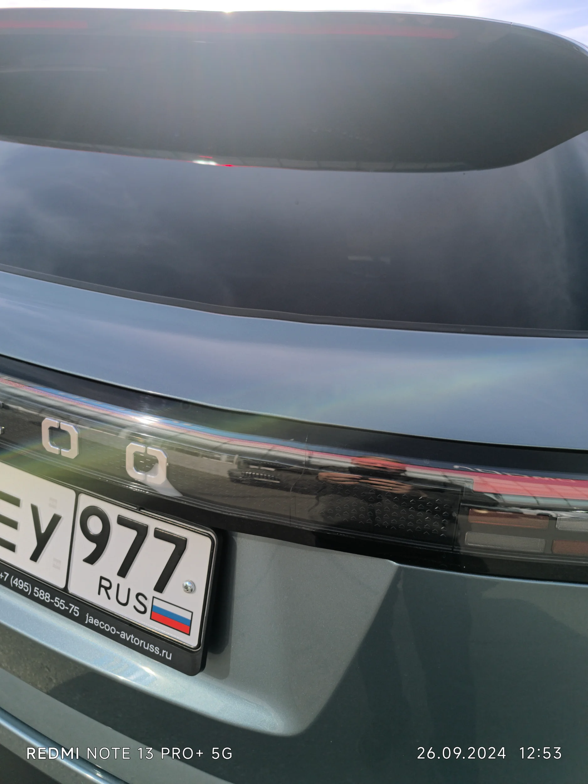

кому интересно, тут недавно сын неудачно припарковался в столб (не привык по камерам парковаться, у него машина без камер и он привык по зеркалам) разбил стекло правого стоп сигнала, от ценника я прибалдел, от 20 до 40 тысяч, на алишке 32 тысячи, а вот на крышку багажника фонарь, который трескается у всех, стоит всего 15 тысяч

может кто поможет найти Фонарь крышки багажника Jaecoo J7 . Жена повредила, не могу найти по адекватной цене) может кто сталкивался с поиском оптики и скинет ссылку на ресурс))
С з/ч на китайские авто огромная проблема, по адекватной вряд ли чего найдется. На Дроме поищите
Какой именно фонарь?
который прикрывает надпись джейку, на крышке багжника
спасибо, там в принципе собрали все по фонарю с инета )
Посмотреть вложение 1762Посмотреть вложение 1763
У меня вроде тьфу, тьфу все нормально 2 мес. 4500 км. Надеюсь так и останется
Добрый день. Кто подскажет как самому поменять фонарь багажника. Отлетел камень и лопнуло. Купил фонарь 38000 р. может кто менял сам? спасибо
Я не менял т-т-т) но когда устанавливал омыватель камеры вроде в доступе был крепеж того самого фонаря. Найдите тему по установке омывателя, там описано, как разобрать пластик крышки
