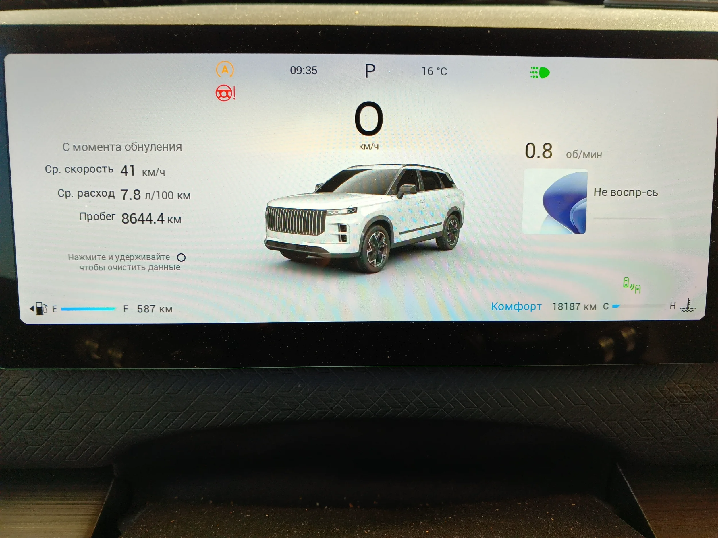

Такая же ошибка у меня недавно выскочила.
Только она меня испугалась, и через минуту сама сбежала.
Пробовал перезапускать авто, выключал ESР (хотя она здесь причём? Только созвучие аббревиатур). Не помогло. Решил: "Чё париться?". Скинул клему, накинул, поехал. )
Сегодня у жены начал тормозить смартфон, перезагрузил, всё заработало.
Очень похожие девайсы. :ROFLMAO: :ROFLMAO: :ROFLMAO:
Стоит сторонняя прошивка ГУ?
Нет,. Вот такой значок был:
