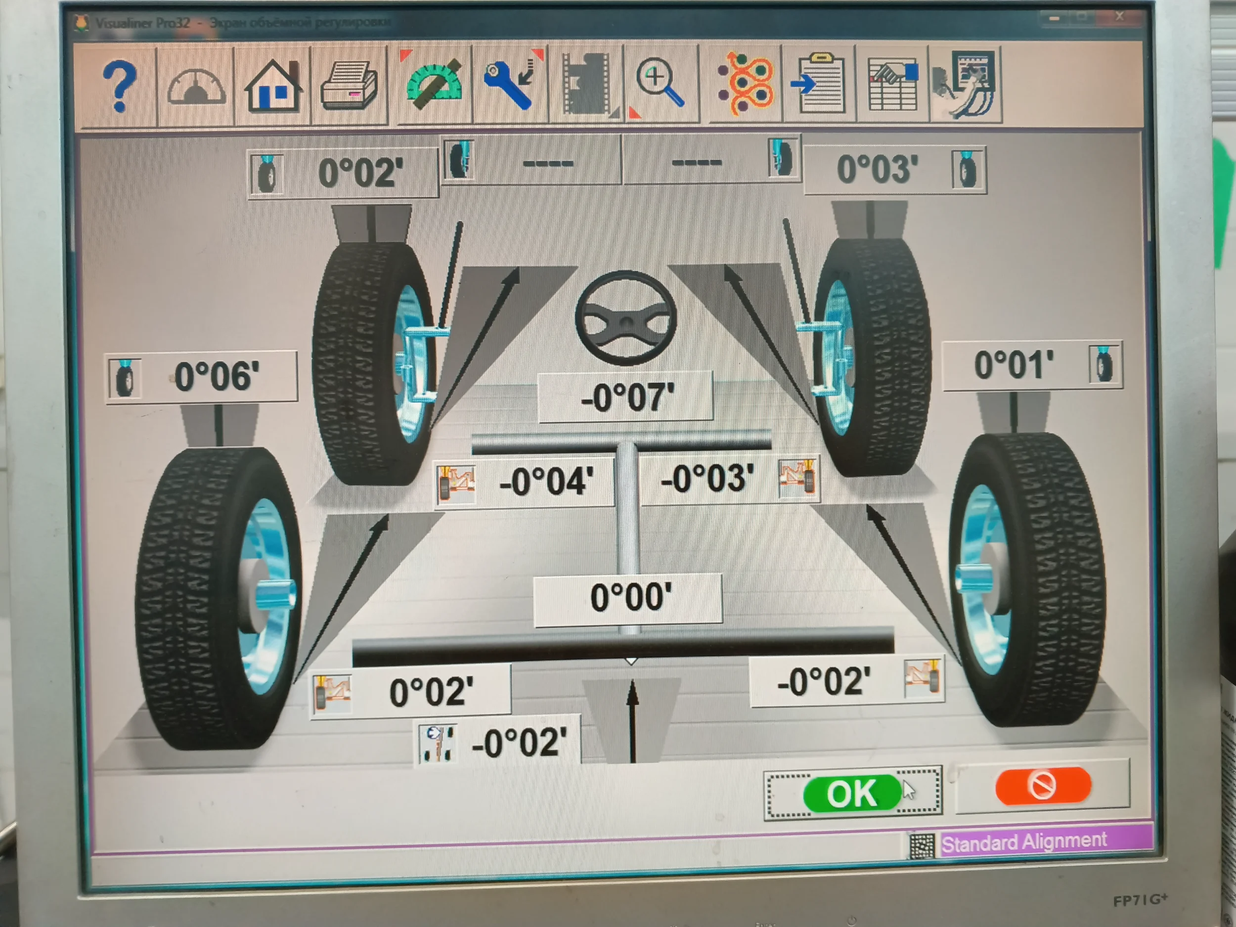

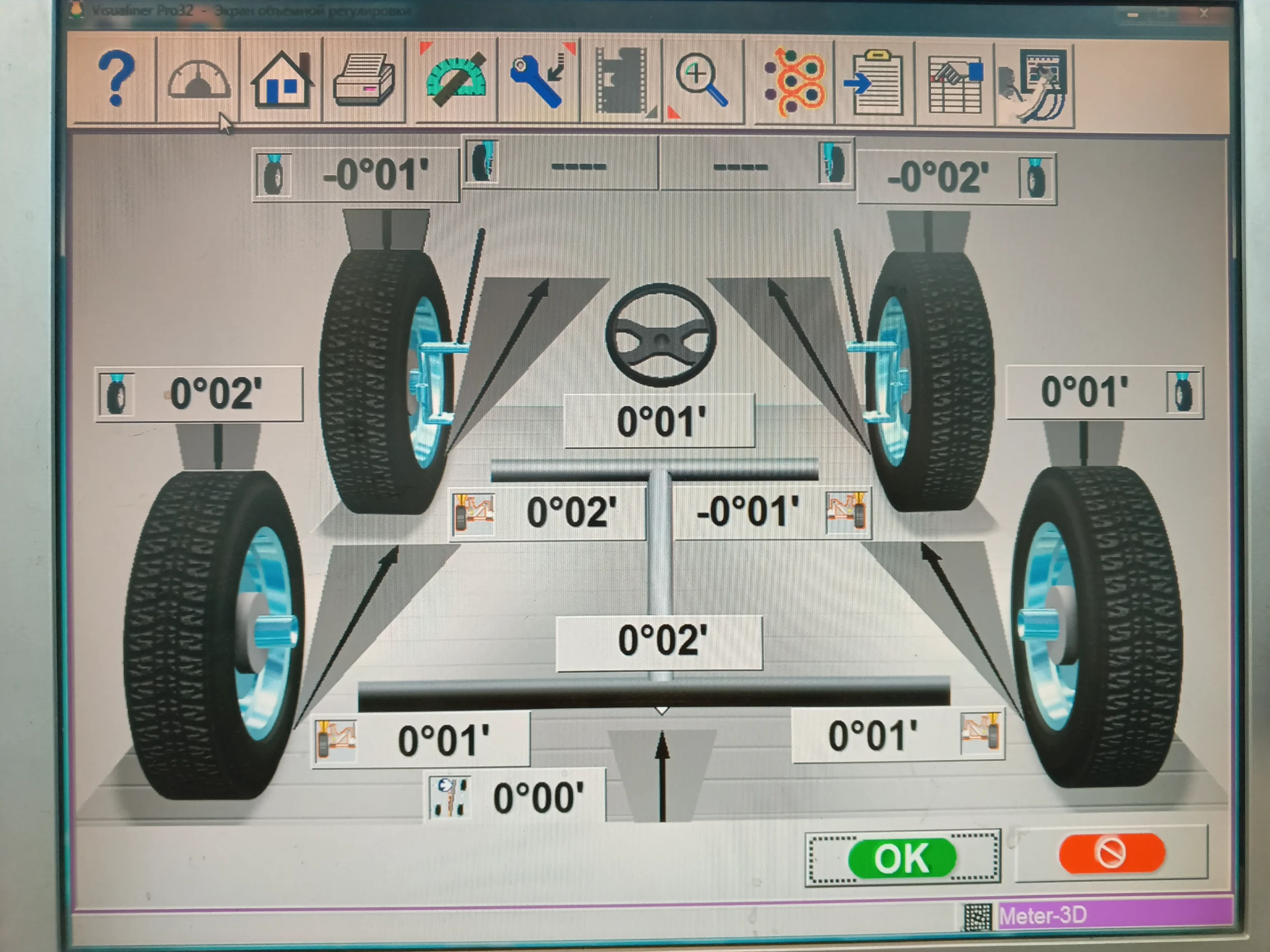

Сегодня съездил на этот дилерский центр, Деалон в Вешках. Причина вызова на калибровку стенда СР - жалобы клиентов на увод а\м, даже после регулировки СР. Есть два клиента, на J8, с такими жалобами.
Калибровка показала, что стенд "подвирал", но не сильно и от этого не могло быть никакого увода.
Так что, если кто-то хочет проверить СР на своём авто, могу рекомендовать этот центр. Но отвечаю только за стенд, как там будут крутить слесаря - не могу сказать. Стенд это просто инструмент, но главное всегда руки и голова.
Внизу фото показаний на калибровочной идеальной раме, нулевой, слева ДО калибровки, справа ПОСЛЕ калибровки.

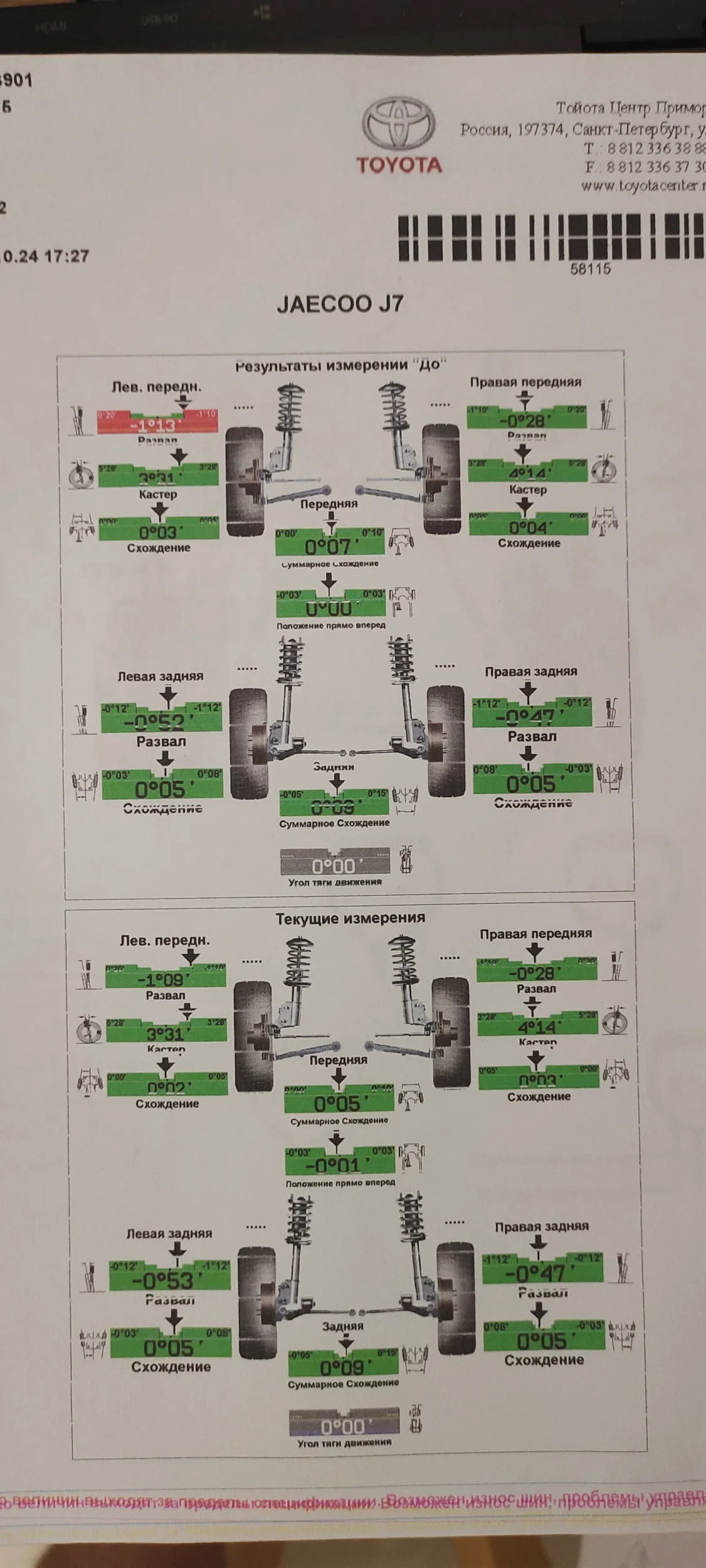

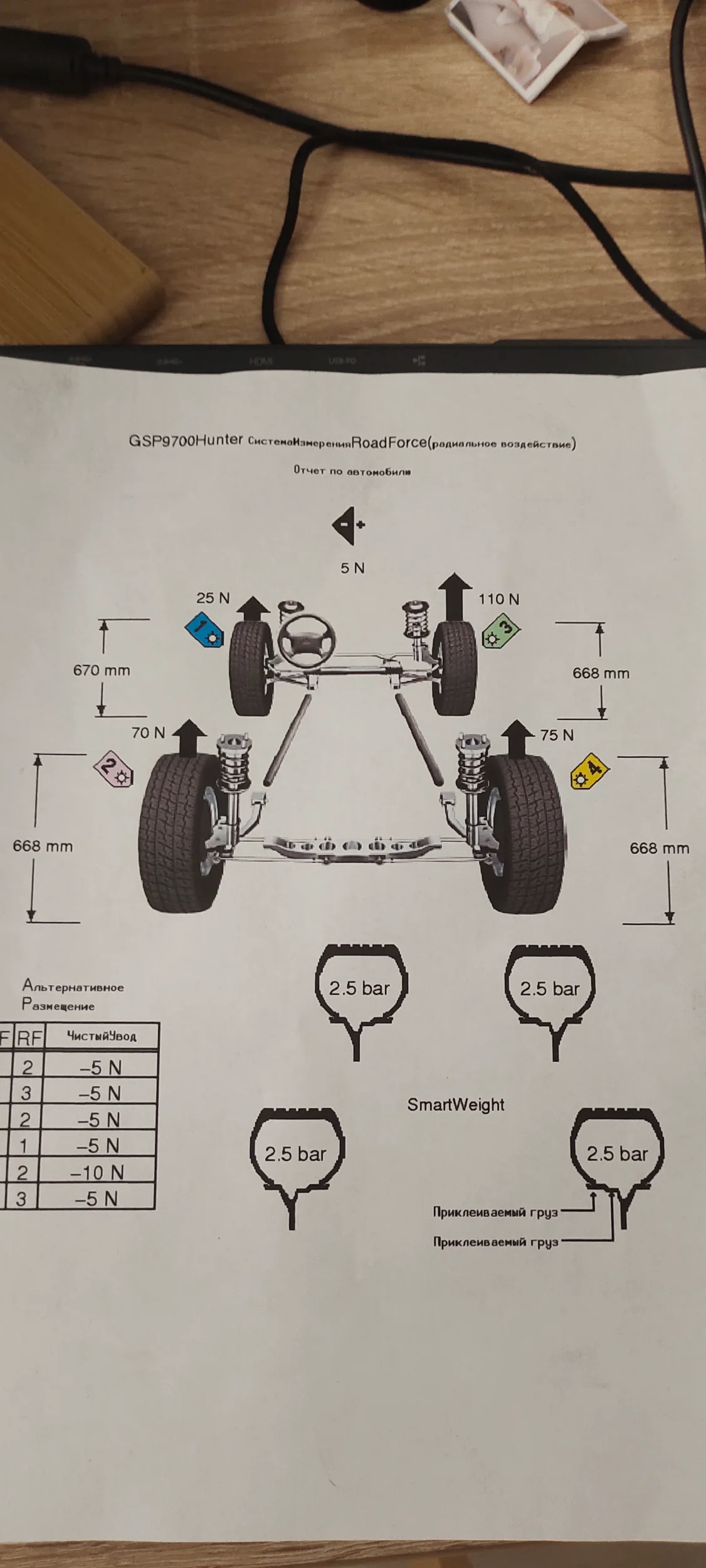

18 октября купил Jaecoo J7 Lifestyle 2024 года. Дилер - ИАТ Приморский г. Санкт-Петербург. Выехал от дилера и по дороге почувствовал, что руль приходится удерживать по прямой дороге слегка отклоняя его влево, чтобы не уводило автомобиль вправо. Я подумал ерунда наклон дороги и прочее. Но, когда выехал на более ровный участок дороги без колеи и прочего, то автомобиль уводило вправо буквально через 3 секунды на скорости 40-50 км/ч. Дабы избежать сомнений спустился в подземный паркинг, где уже максимально ровная поверхность. И уже на самой медленной скорости 5-10 км/ч машину плавно уводит вправо с прямым рулём. Чуть медленнее, но уводит даже на ровной поверхности. Я сразу позвонил дилеру сказали приехать. Сход-развал сделали в этот же день, но изменений никаких. Распечатки нету после первого раза. В итоге чуть дольше, но также уводит машину вправо, причем при парковке на ровной поверхности руль чуть поворачивается вправо на несколько градусов, иначе говоря руль встаёт неровно. Мои нервы на пределе. Я записался на 19 октября на сегодня на сход развал и предложили ещё вариант сразу записаться на 22 октября с представителем встретиться и проехаться на авто. Я записался везде и всюду. Сегодня сделали сход развал и дали распечатку. Заверили, что все идеально. Сделали все, что могли. Пока делали развал дали подменку погонять. Я погонял на подменке и по сути тоже самое, но уводит намного дольше машину. Т.е надо подольше проехать прежде чем начнет уводить машину именно вправо. Слегка. Самое интересное на подменке другая комплектация и удержание полосы не срабатывало, даже когда съезжал с полосы вправо. Я об этом благополучно сообщил дилеру. После покатушек на подменке, меня отвели к мастеру, что отвечал за сход-развал. Показали мою машину на стенде и все рассказали. Посоветовали читать руководство и изучать прикольные фишки авто. Сказали сделали все что могли, поменяли колеса по какой-то схеме, дали распечатки, которые я выложу внизу. Сказали я такой один в Питере с проблемами. Прикрепляю распечатки.

Привет, Александр.
В свете последних обсуждений, тебе огромный респект за распечатку! Можно аргументированно разговаривать, а не гадать на кофейной гуще.

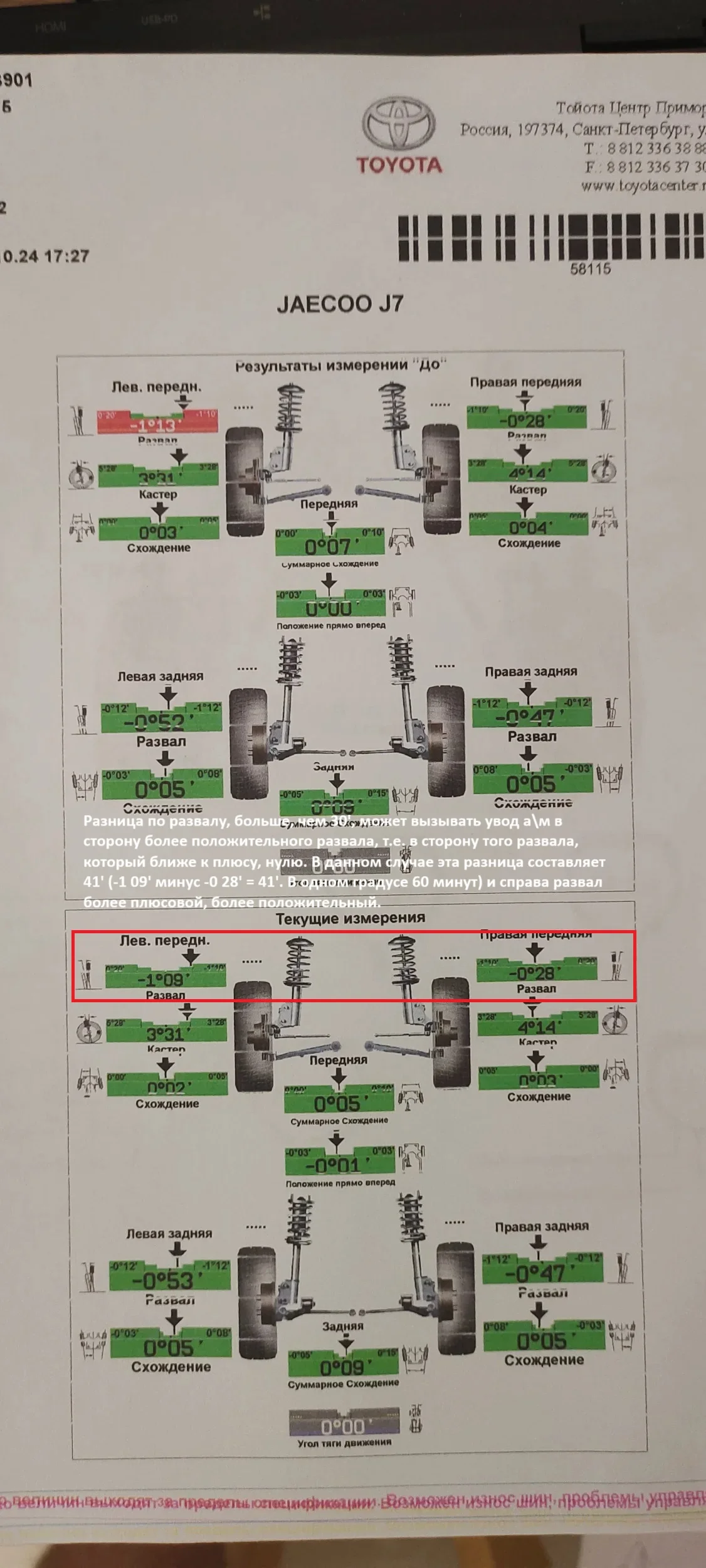

На твоём авто Пер. Пр. развал более положительный, разница 41 минута. Из теории СР : "Увод а\м может быть вызван несколькими факторами, такими как: ......... п.3 - Разница между развалами больше, чем 30 минут. Тянуть авто будет в сторону более положительного развала.".
По моему тут без комментов? Единственное, что могу добавить - объясни тем "специалистам", что не достаточно загнать УУК в "зелёненькое", надо стремиться к тому, чтобы углы были симметричны слева и справа.
Первая распечатка с балансировочного станка, типа "Optima" или "9000" Hofmann? Стенд СР Hunter, оборудование крутое, а вот спецы "никакие".

Спасибо за ответ.?
Боюсь моя литературная оценка этих специалистов не решит проблему. Если будет возможность напишите подробно, что сообщить главному техническому специалисту во вторник? И какие дальнейшие действия на моем месте предприняли вы? Буду очень благодарен. Заранее спасибо.
"Пер. Пр. развал более положительный, разница 41 минута. Из теории СР : "Увод а\м может быть вызван несколькими факторами, такими как: ......... п.3 - Разница между развалами больше, чем 30 минут. Тянуть авто будет в сторону более положительного развала.".
Вот именно это слово-в-слово и скажи. Пусть читают теорию СР. Это раз.
У нас передний развал регулируется, пусть выводят его в минимальную разницу между лево и право, ну пусть это будет допустим по + 0 градусов 30 минут слева и справа. Это для начала. Это два.
Три. Резина какая установлена? COOPER? Отвратительная резина. Может прикатываться тыщ 7 км. Наивно ждать от неё адекватного поведения на дороге. Но это не надо говорить ОД. )) Это строго "между нами девочками".
Четыре. Пусть сделают не простой замер, с измерением Кастера на 10 градусов, а с поворотом руля на 20 градусов, и сделают более полную распечатку, где были бы показаны Углы по Поперечному Наклону Шкворня., у них на стенде в проге в Хантере это есть. Так им и скажи: "Сделайте замер и последующую распечатку с Углами Поперечного Наклона Шкворня".
А там дальше будем посмотреть.

Благодарю. Напомню им теорию СР. Попытаюсь передать ваши слова, позже отчитаюсь. Спасибо.
Не за что. Если что - пиши.
Удачи!!!
Ну только ты не "быкуй" там, культурно, спокойно, без скандала, но аргументированно.
Ой, сорри! Сейчас посмотрел внимательнее, в первый раз в основном рассматривал распечатку со СР. По распечаткам: первое фото это распечатка с балансировочного станка Hunter GSP9700 с нагрузочным роликом. Так они и там накосячили, поставили на перёд резину с максимально разными показателями, 25 против 110-ти N. Вместо того, чтобы поставить на перед более менее одинаковые по жёсткости шины, тупо с зади перекинуть назад. Вот клоуны!
По теории балансировочного станка Хантер с роликом, тоже пусть почитают: Сайт Hunter
Т.е., такой расстановкой колёс они ещё больше увеличили увод а\м вправо! :ROFLMAO: :ROFLMAO: :ROFLMAO: :ROFLMAO:

В общем эти "кулибины" наделали делов. Хотя толпой вокруг меня стояли и плавно вешали лапшу о идеальности проделанной работы. Естественно я не технарь и тем более не специалист по теории СР. Будучи обычным водятелом поверил на слово! В тот момент я почувствовал будто я виноват и чересчур загоняю. Но внутри я понимаю, что я прав. Надеюсь на ваши вразумительные аргументы! Причем я общался непосредственно не с самим специалистом, который делал СР. А с неким менеджером, который пинает их. Он даже не смог четко сказать по какой схеме и какое колесо куда поставили. Прям так и сказал: я не знаю не могу ответить. А рядом стоял зашуганный дед (мужик), который боялся ответить. Возможно представитель (главный технический специалист), что будет во вторник прольет свет на ситуацию. Я выписал ваши аргументы и сообщу ему. Надеюсь дело сдвинется с места и специалисту, который непосредственно рукожопил, как минимум сделают удар леща. Спасибо

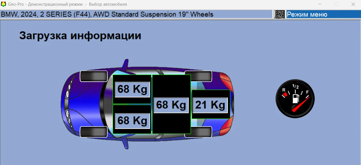

По "водителю на сиденье при измерении". Нет такой процедуры ни у одного из производителей стендов СР. Ни у одного! Есть "загрузка а\м при измерении", например по 70 кг. на передние сиденья, по 40 на задние и т.п.. Но загрузка происходит симметрично, а не только на водительское кресло. Для чего это? Типа Углы приближают максимально к реальным условиям, убирая погрешность износа подвески! Такую процедуру требует БМВ и некоторые другие автопроизводители, даже АвтоВАЗ! )) Но, мало кто её делает на практике. На Мерсах требуют устанавливать распорку между передними колёсами ,что имитирует движение авто по дороге, когда пер. колёса разбегаются наружу при движении, т.к. большинство Мерсов заднеприводные.
"Измение развала на 30' при посадке водителя". Ну смотря какой водитель?) Есть по 70 кг, а есть по 150-170. Ок, допустим, отрегулировали мы УУК "под водителя", а, если рядом или по диагонали сзади, сядет тёща килоф на 130? Что, по новому под неё СР переделывать? А, если в багажник загрузить кило 200. Опять по новому? Не, это неправильно. Опять же: чем больше люфты в подвеске (читай износ подвески, пружины, сайленты), тем больше будут "уходить" УУК от нулевой регулировки. А какой смысл делать СР на а\м, на которой подвеска "гуляет"? Сперва надо довести подвеску до ума. "С водителем" - так делают некоторые СР-льщики, пуская пыль в глаза клиенту, поднять свой авторитет. В идеале, углы регулируют по требованиям производителя, т.е. или без всякой загрузки или с загрузкой, если есть такие требования, но симметричной.
В букваре у нас вроде не написано, как правильно делать, там только значения по УУК. Обычно это описывают в руководствах по ремонту а\м, сервисные инструкции.
На фото пример загрузки БМВ:
