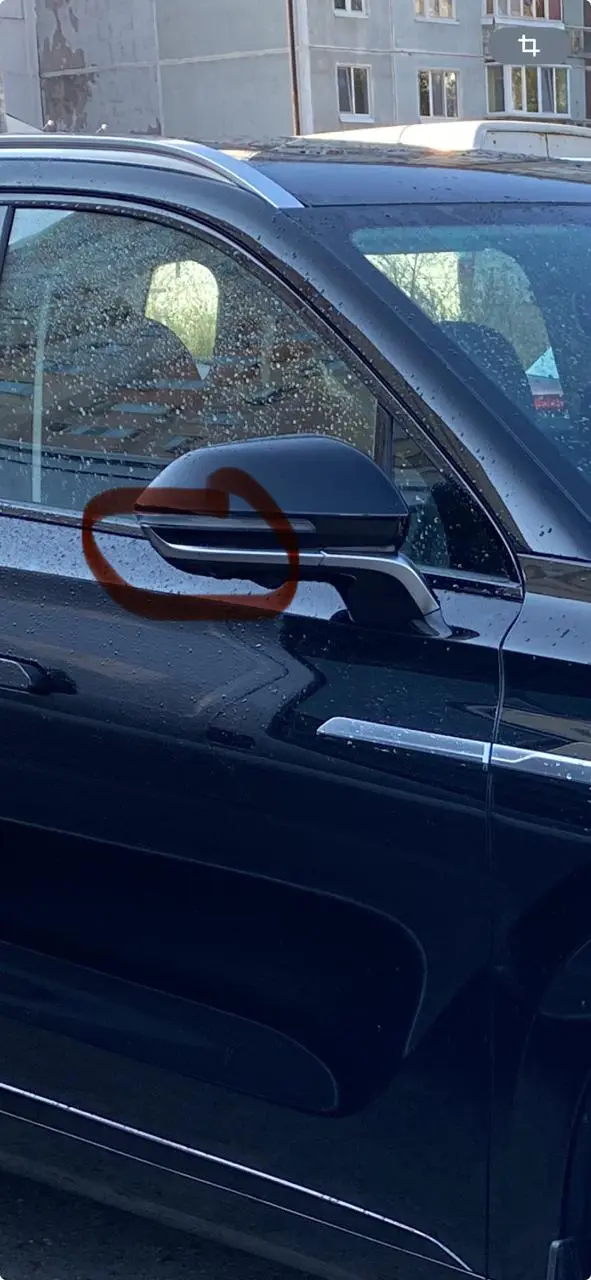

Добрый день. 80 км пробег:
1. не работает полоса обогрева на лобовухе (замена по гарантии)
2. пятнышко под лаком на капоте (перекрас по гарантии, но откажусь)
3. на хромированной накладке зеркала черные пятна, жду ответ от официалов
4. не настроен глонасс, мигает красный светодиод, обращусь на ТО 0
5. небольшая ссадина снизу бампера, обнаружено после мойки первой, похоже дилер цветной палиролью натер перед продажей.
Обидно, дорогое авто и так моного косяков(
П. 3. У нас там хром?
