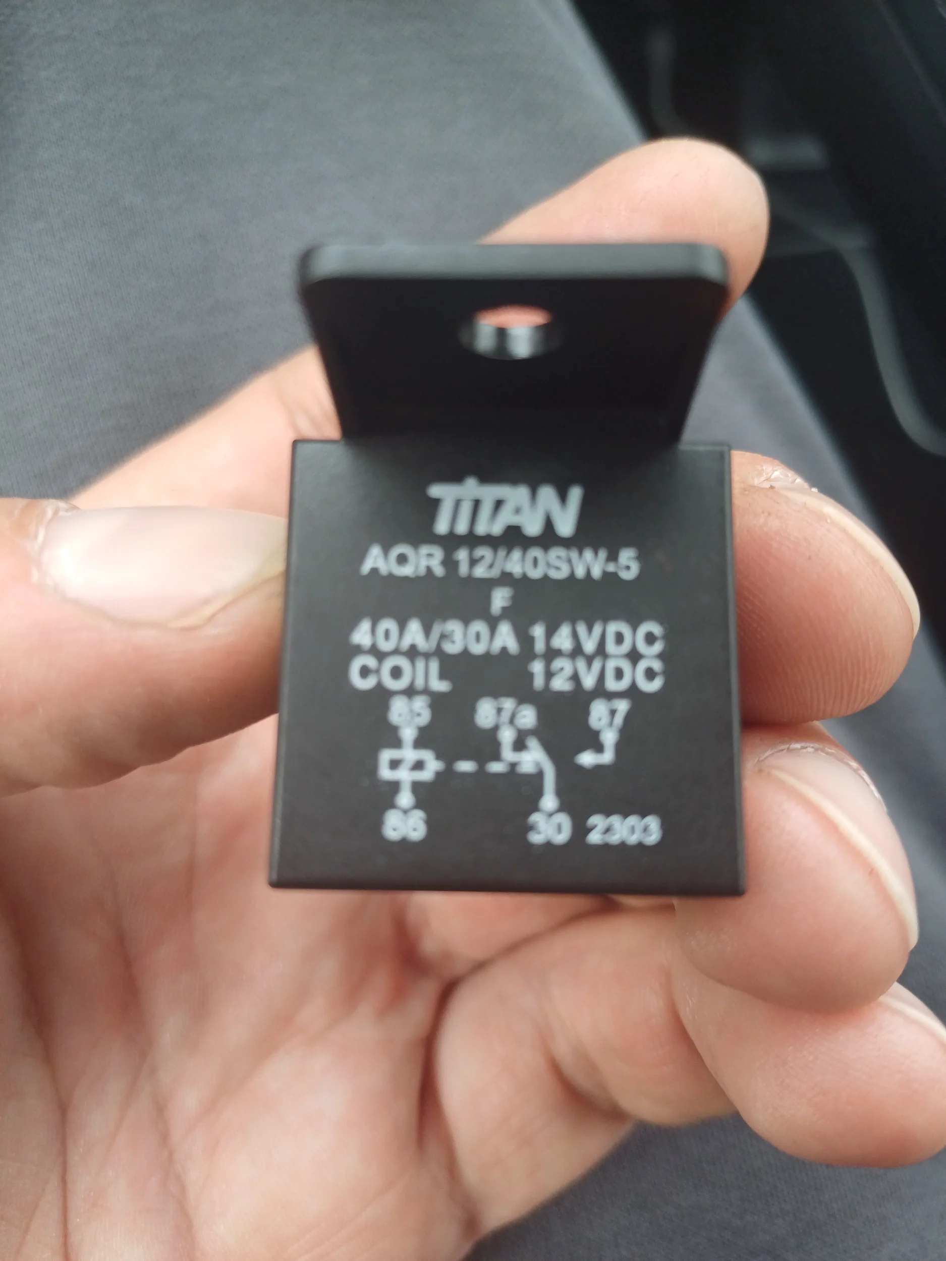

Всем привет, под педалью газа нашёл вот это ) ошибка горит одна отказ DMS. К дилеру записался.

DMS это вроде система контроля внимания водителя, прям так реле валялось?
