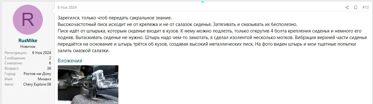

о! спасибо, попробуюПо скрипу, почитайте может оно - https://jaecoo-club.ru/threads/Вибрация-скрип-пассажирского-сиденья-спинки.483/post-8575
