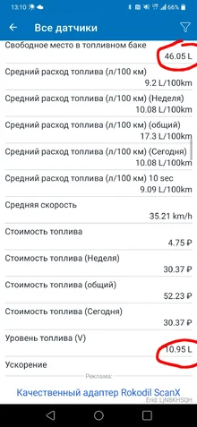

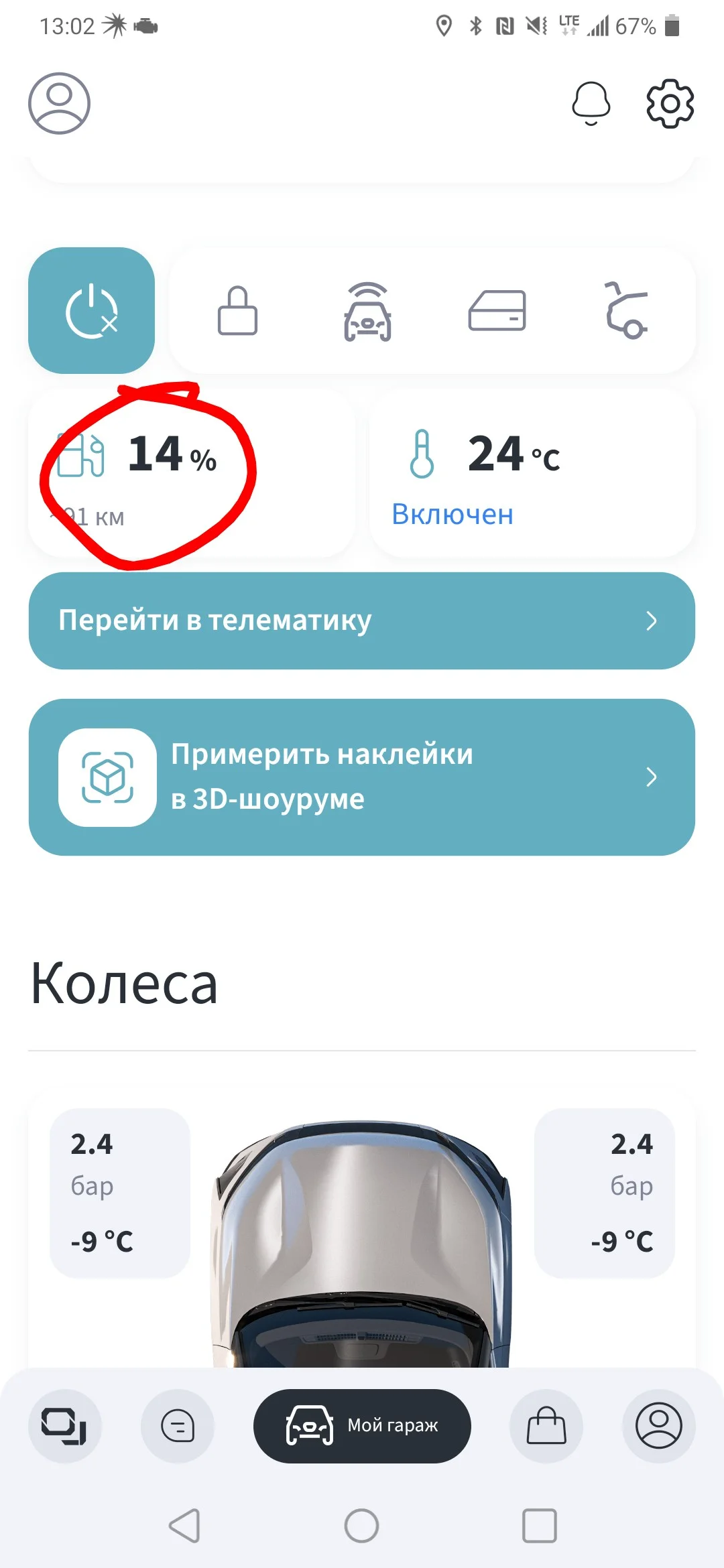

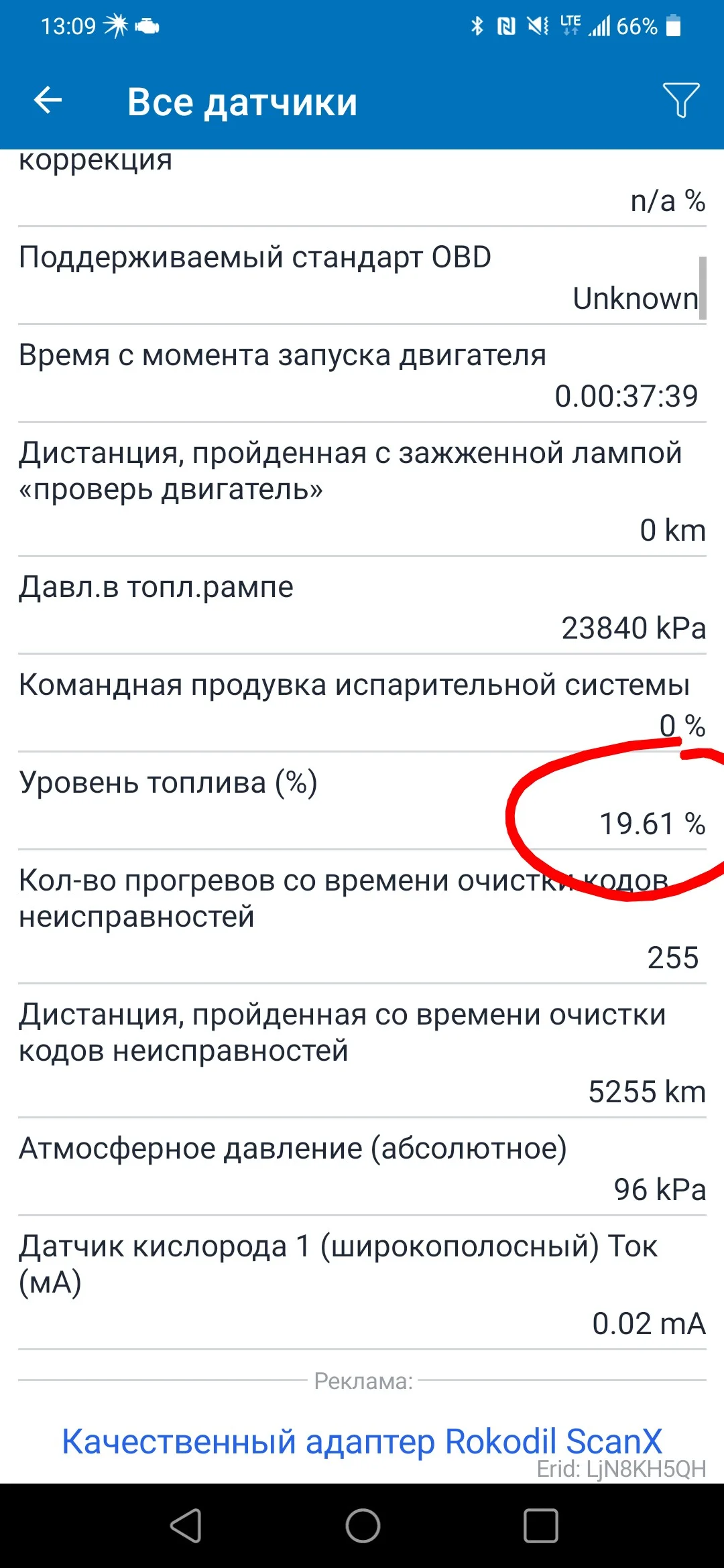

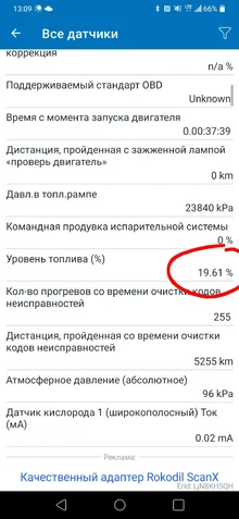

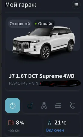

Почитав историю с объёмом бака и засомневавшись в % остатка топлива по телематике, провёл замер по elm через приложение carscanner.
Заранее в настройках установил объём бака 57л.
Исходные данные остатка топлива:
Телематика - 14%
Carscanner - 19%

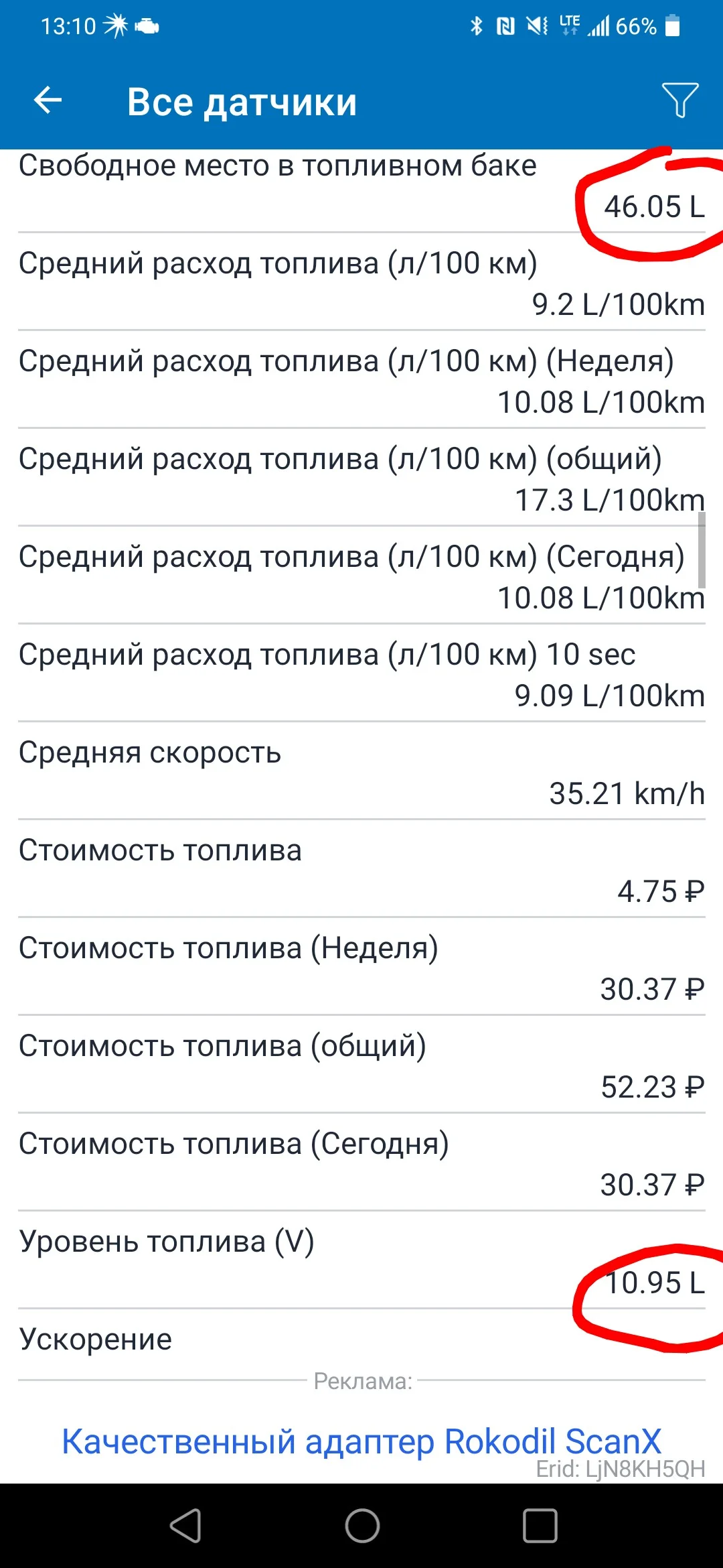

При этом Carscanner даёт возможность видеть:
Остаток топлива в литрах - 10,95
Свободное место в баке - 46, 05.

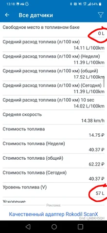

С этими показателями заправляюсь, входит до отсечки 46,3л.
Остаток в приложении = 57 л.
Т.е. приложение верно показывает.
С учетом разницы приложения и телематики в 5 % , становится понятно недоумение некоторых автовладельцев по поводу раннего информирования о низком уровне топлива на экране.
Думаю, таким же образом, подавляющее количество владельцев авто сможет проверить реальный объем бака и не доводить бензонасос до работы на воздухе)

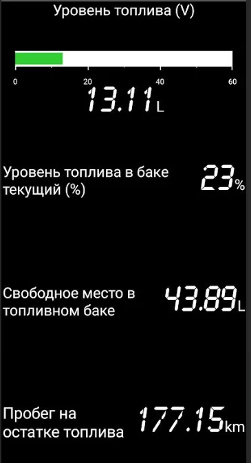

Надо тоже серийно понаблюдать за этим, я кстати, себе вывел эти параметры отдельной панелькой:
Причём здесь отсечка "пистолета" на колонке АЗС, и данные по топливу в "мозгах"?
Т.е. некий намек, что заправка именно до отсечки информирует о полном баке. Долив под горлышко - возможно нарушит данные.

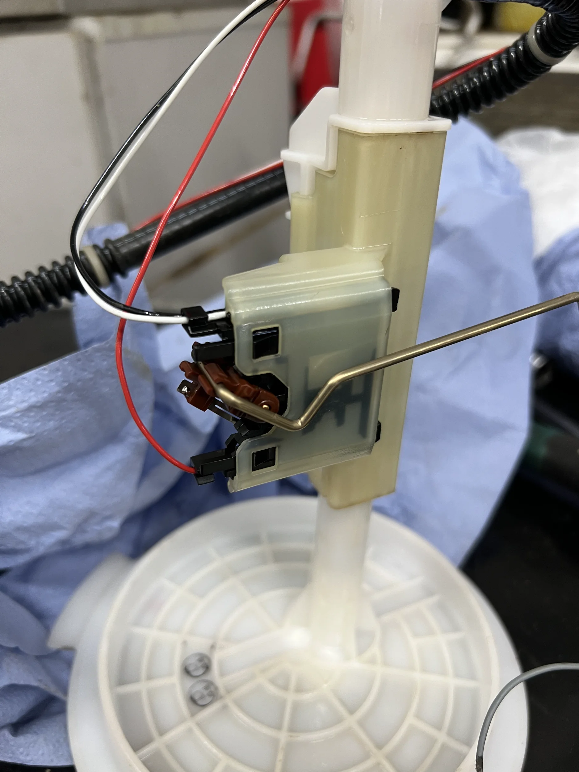

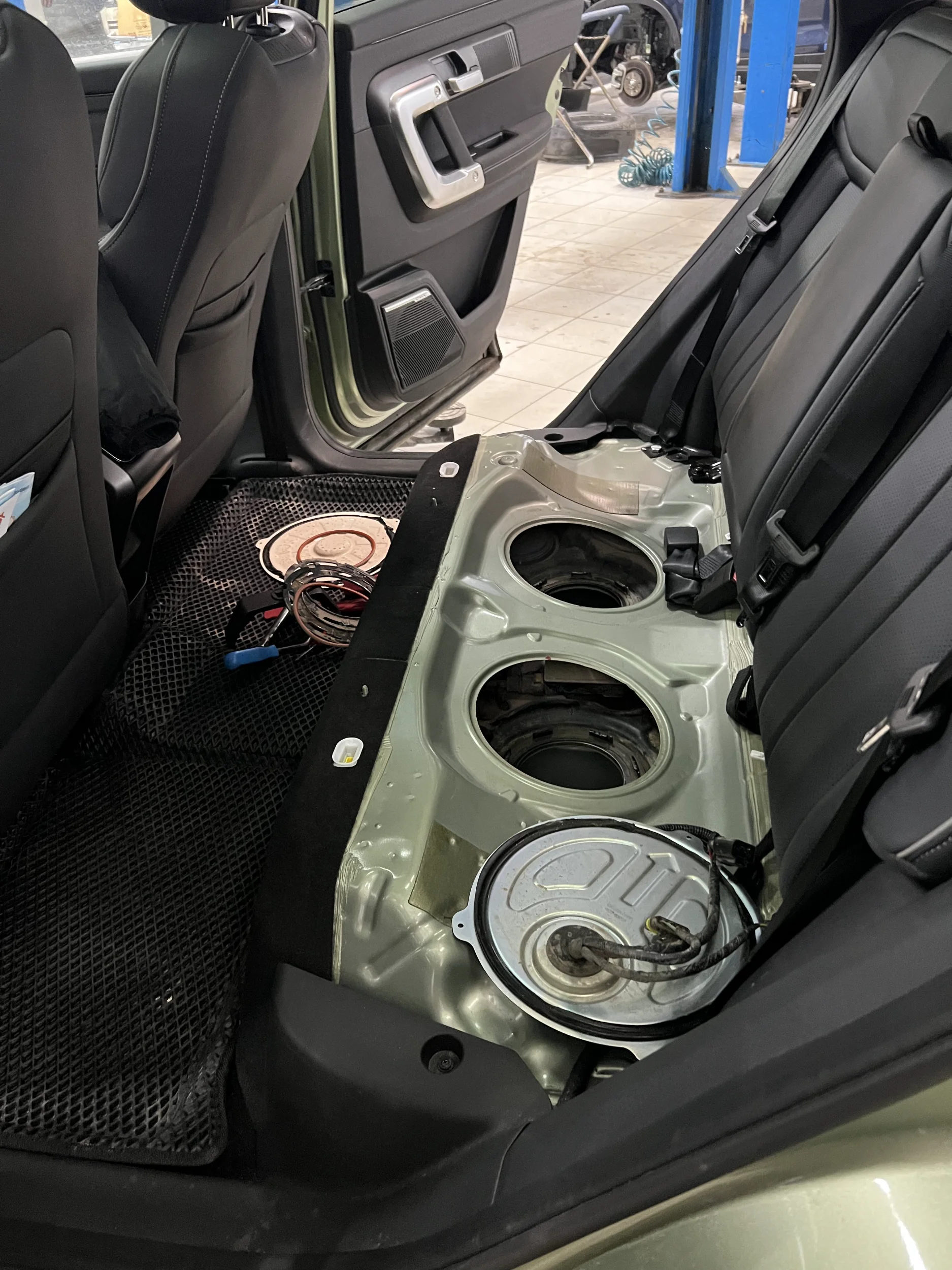

По поводу "заморочек" - у меня вопрос с момента покупки машины. После сигнала "малый запас хода" (километры вообще не показывает), заливаю в среднем 47 литров. На ТО-0, ТО-10 объяснял и так и так ситуацию, что это ненормально. На ТО-20 они поняли, что я от них не отстану, сказали, что от "главного офиса" пришла рекомендация проверить исправность измерителей уровня топлива: вытащить из бака и проверить сопротивление в крайних точках + равномерность его изменения.
Сняли задние сидушки. Выяснилось, что измеритель стоит в каждой половине бака свой. Вытащили, просушили, измерили сопротивление - всё, как в инструкции у дилера. Оба датчика исправны.

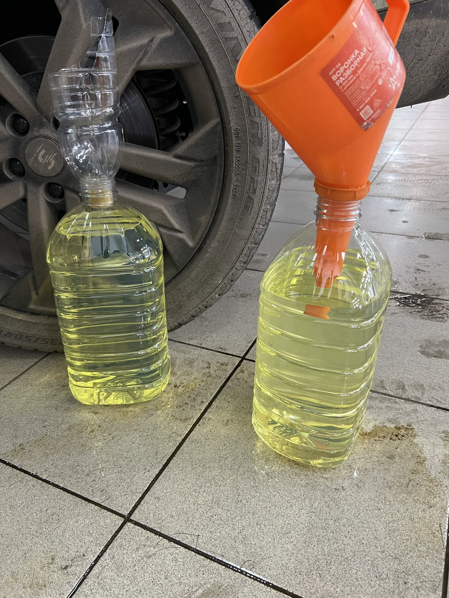

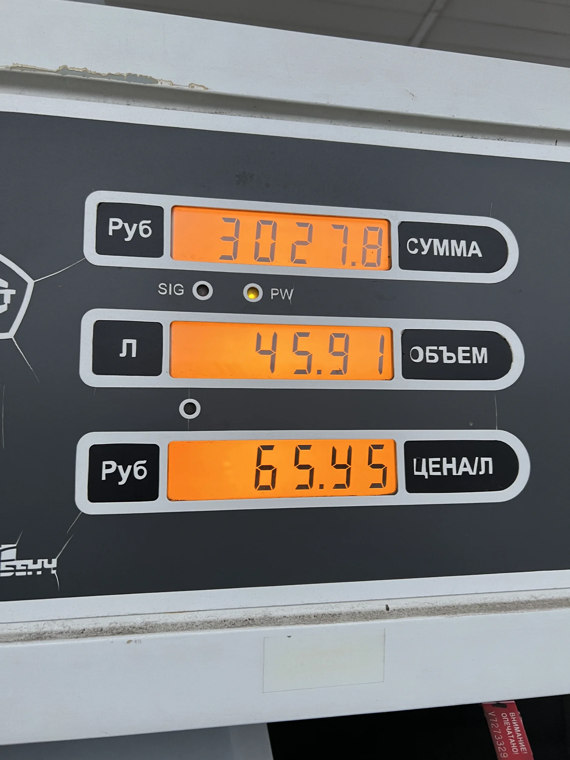

Товарищ оказался упертый, говорит, давай сольем остаток топлива и проверим, сколько войдет, когда уедешь от нас. Вычерпывал он прямо из открытого колодца, импровизированным совком, сделанным из пластиковой бутылки. Слилось две пятилитрушки, практически досуха. Залили обратно. Выехал от них, проехал около километра, залил 45,9л до второй отсечки пистолета.
Бак 57литров точно. Измерители уровня исправны. Какая-то хрень с мозгами, которая орет каждые 15 минут "заправься", когда в баке еще около 10 литров минимум.
Сказали, будут думать...
