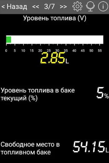

Почитав историю с объёмом бака и засомневавшись в % остатка топлива по телематике, провёл замер по elm через приложение carscanner.
Заранее в настройках установил объём бака 57л.
Исходные данные остатка топлива:
Телематика - 14%
Carscanner - 19%
При этом Carscanner даёт возможность видеть:
Остаток топлива в литрах - 10,95
Свободное место в баке - 46, 05.
С этими показателями заправляюсь, входит до отсечки 46,3л.
Остаток в приложении = 57 л.
Т.е. приложение верно показывает.
С учетом разницы приложения и телематики в 5 % , становится понятно недоумение некоторых автовладельцев по поводу раннего информирования о низком уровне топлива на экране.
Думаю, таким же образом, подавляющее количество владельцев авто сможет проверить реальный объем бака и не доводить бензонасос до работы на воздухе)
