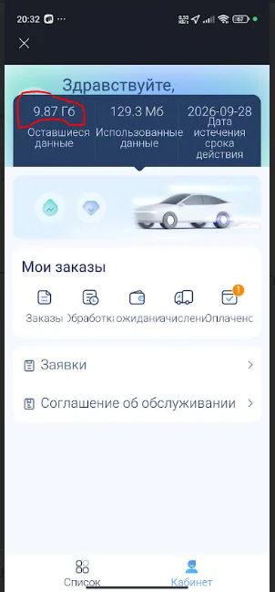

Оплатил 6999р, пользую в основном VK музыку, погоду и редко навигатор. Странно пока то, что после оплаты обещанных 10ГГб на ГУ не увидел, появились всё те же 5ГГб. Задал про это вопрос в Приложении, пока без ответа.
так общения и не дождался, но 5Гб трафика хватило, а вот сегодня уже обещанные 10Гб высветились как и было обещано.

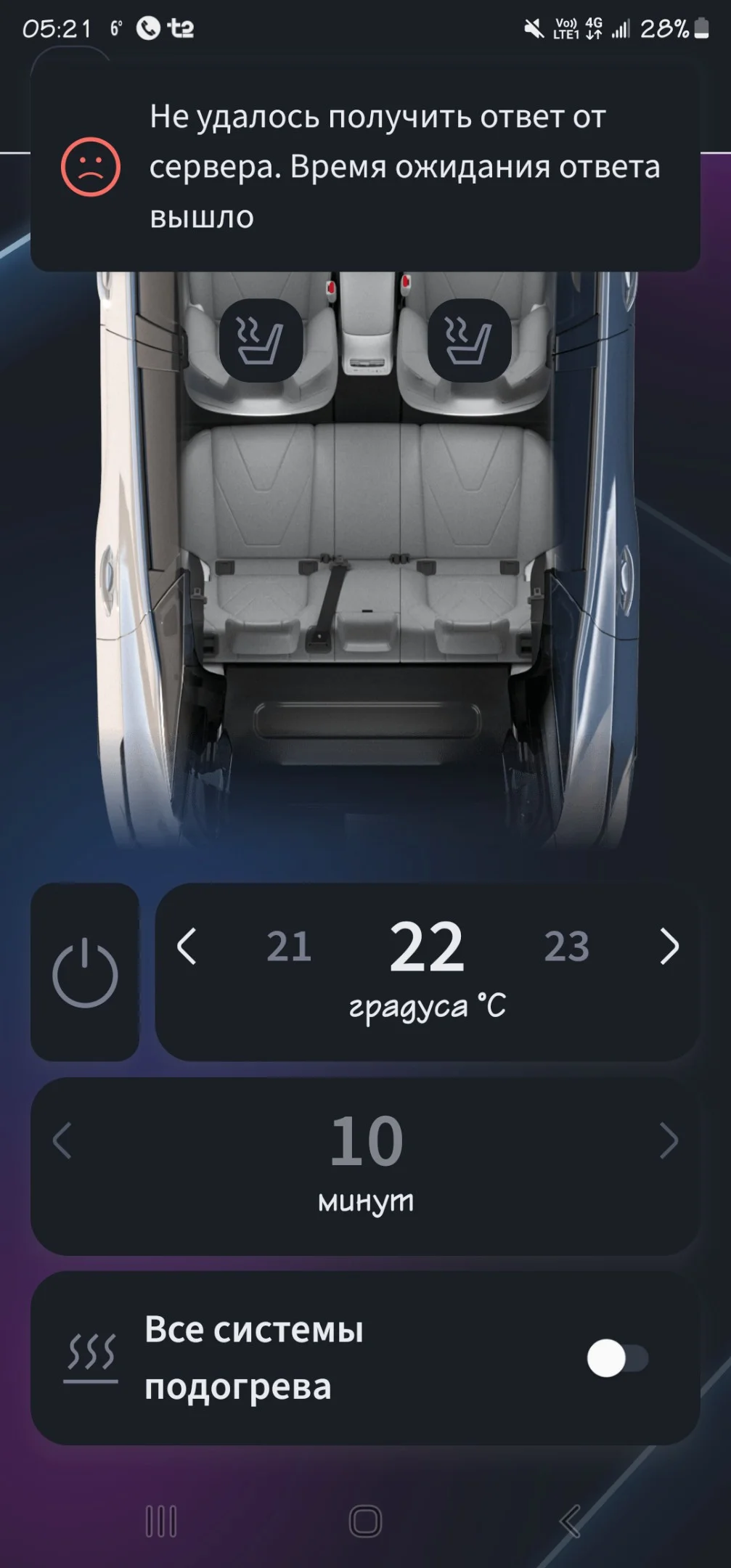

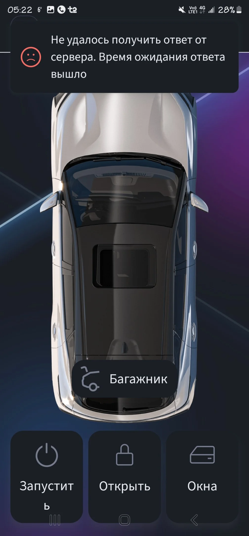

у меня это приложение крайне криво работает, машина нормально не отображается, телематика уже неделю тоже не работает
В приложении и не дождешься ответа. Несколько раз в течении года пробовал.
Вчера, после оплаты, подключилось криво - показывает, что 10ГБ есть, но трафик не бегает.
Написал в приложении - никакой реакции.
После этого написал в Телеге IOV Engineer - вопрос был решен в течении 20 секунд. Он дистанционно перезапустил телематику на моей машине.

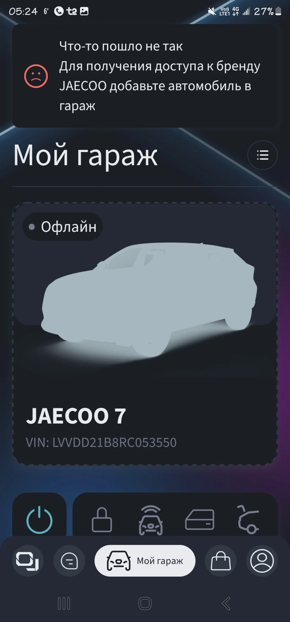

Подскажите, почему в приложении теоематика не показывает данные? Скрин приложен.
При чём, когда только зарегистрировался в приложении, всё показывало. Но потом данные пропали и не ясно, как их вернуть.
    41,5 KB · Просмотры: 50
Дмитрий Н.,
у них сейчас очередной сбой.
Обещают починить в неопределенном времени.

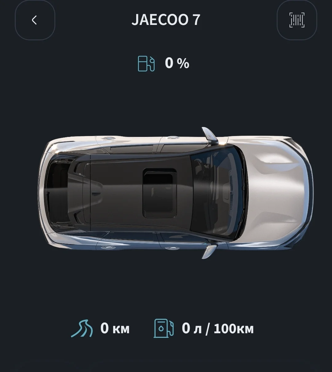

Всем привет! В приложении на телефоне перестало отображаться количество бензина и пробег. На ТО-0 мастер посоветовал удалить приложение и установить заново, но это ни чего не изменило.
У кого то так было и как выходили из положения?
Вот и у меня эти параметры по нулям и колес нет совсем.

Что то мне подсказывает, дело не во времени.С телематикой я уже 2 месяца и эти параметры всегда по 0 были," колеса "так вообще отсутствуют.Может дело в приложении и на какой ОС телефон.
Вот и у меня эти параметры по нулям...

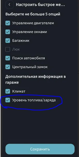

Если нет значений, то ответа... нет, а если пропал виджет, то посмотрите настройки телематики-настроить быстрое меню.
Поставить галочку.
