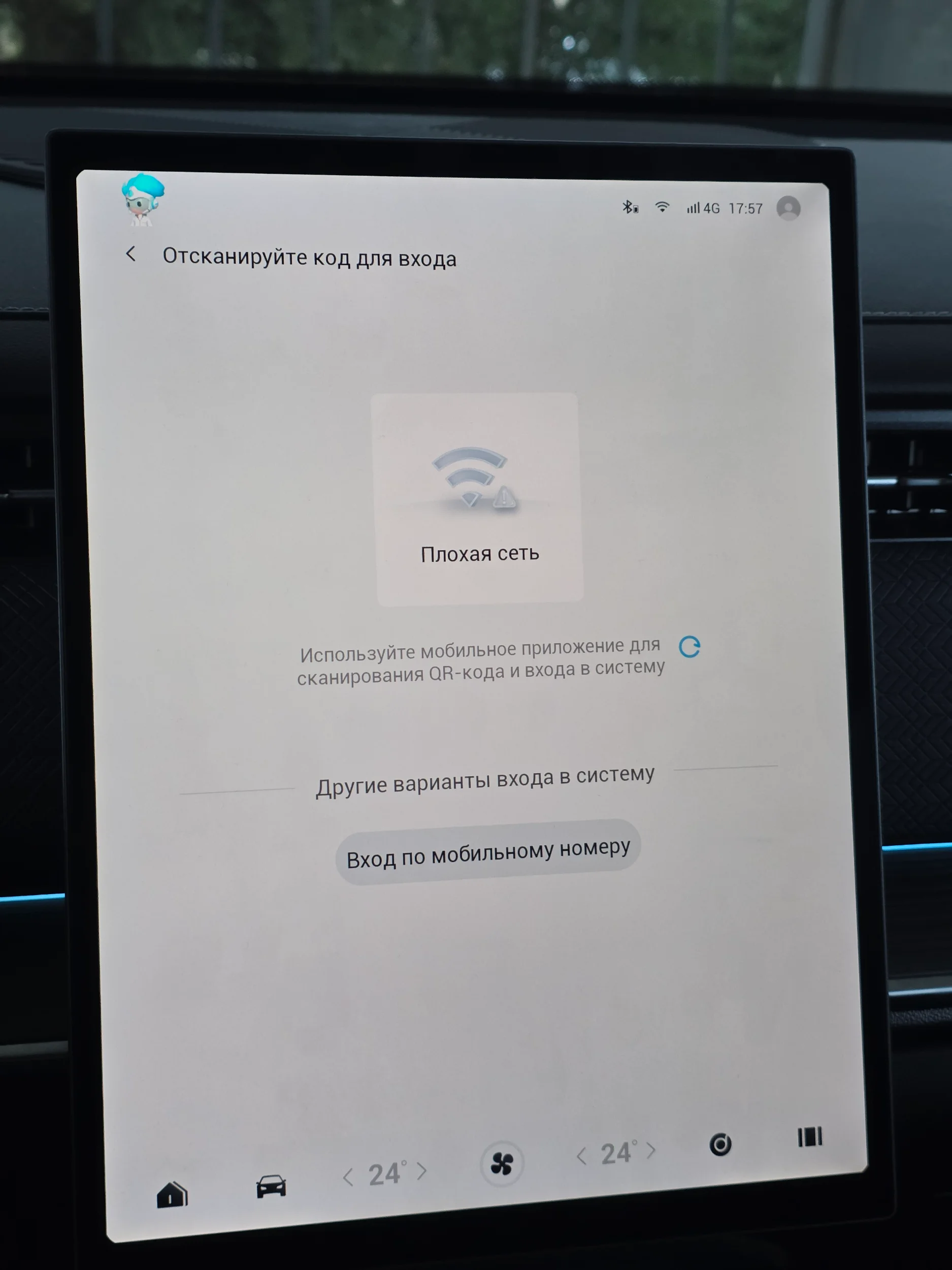

Друзья, сталкивался ли кто-то с проблемой "плохая связь" при попытке активировать esim?
Делаю все по инструкции. Скачал приложение, через логин и пароль, который выдал дилер, активировал телематику. Теперь нужно зайти в "кабинет" на планшете машины, и там отсканировать QR-код. Но код не появляется. Пишет: "плохая сеть". Я попытался раздать wi-fi с телефона. Тот же эффект. При чем на телефоне все ок, инет "летает". Никаких впн нет. Что делать?

Добрый день, подскажите получилось ли решить проблему с qr-кодом? Тоже не получается авторизоваться в машине, пишет плохая сеть и qr кода нет. Хотя телематика работает. Может быть кто-то знает как решить вопрос?

Да. У меня ровно так же было. Я писал в поддержку 22 февраля. Потом еще два раза. Ответ получил вчера, 4 марта, что проблема устранена. Нужно перезагрузить мозги (15-секундное нажатие кнопки "вкл" возле шайбы). После этого все заработало.
