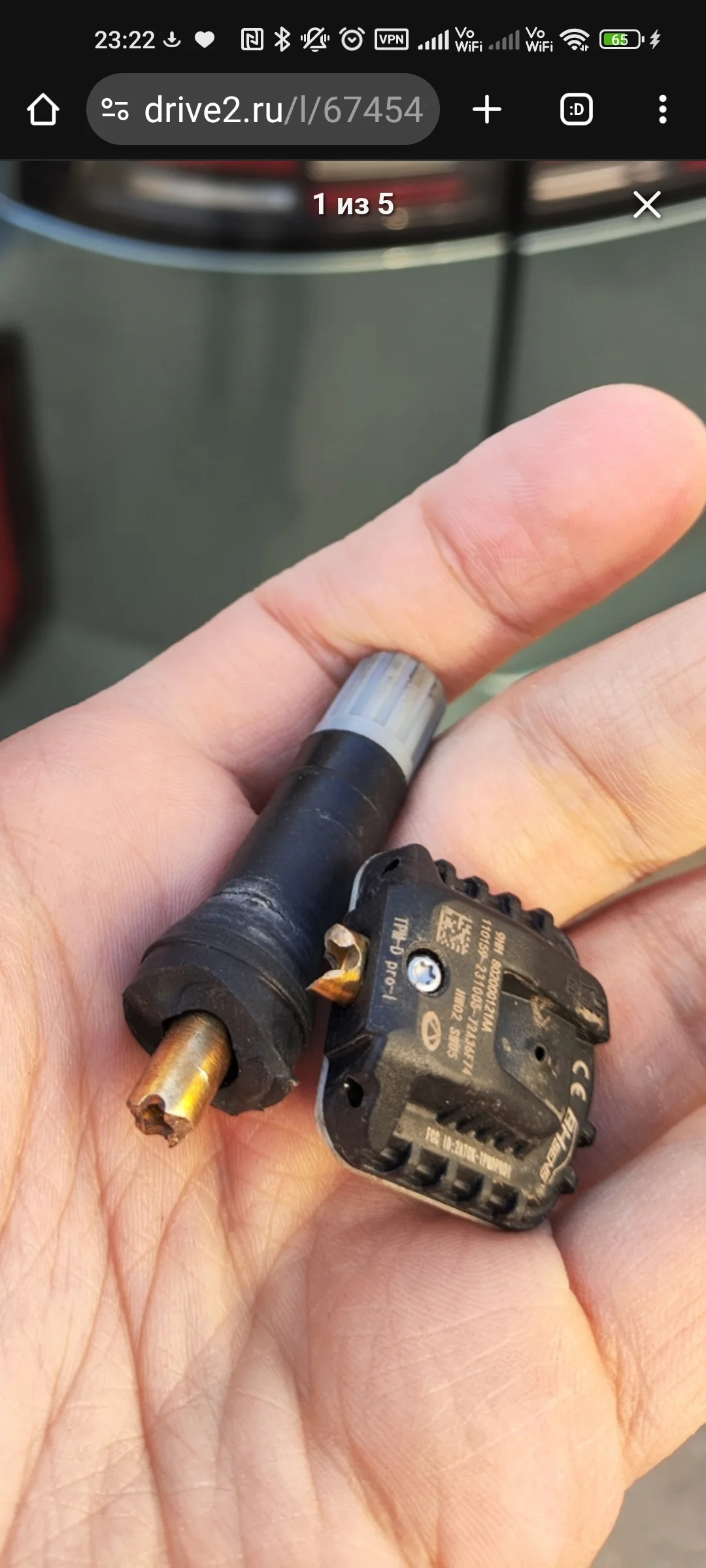

Причем как я понял, датчики сами у нас крепкие, а ломают в основном вентиль, и достаточно просто перекрутить датчик на другой вентиль, (их кстати дилер поставил новые) и проблема исчерпана.
Прикрепленное фото, скачано из интернета, для иллюстрации.

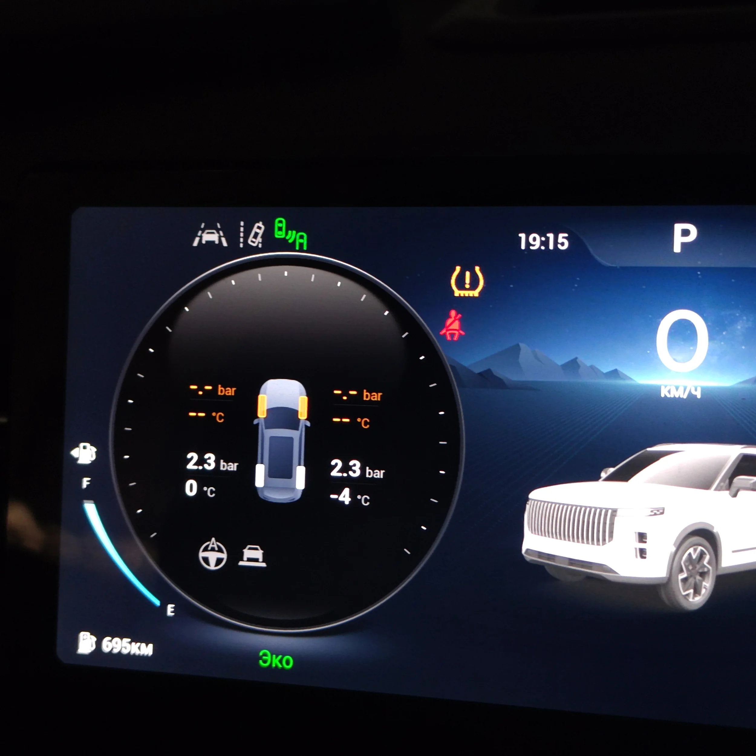

Забрал машину, проехал около 11 км от дилера ( км 5 по городу и 6 по трассе) и выскочила ошибка. Печально.
