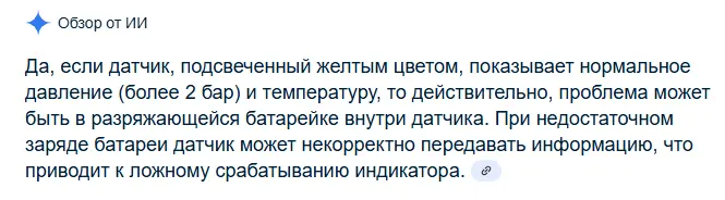

Если подсвеченный желтым датчик показывает нормальное давление (больше 2 бар) и температуру, то предположу, что проблема в садящейся батарейке внутри датчика.
+ за версию и ИИ:

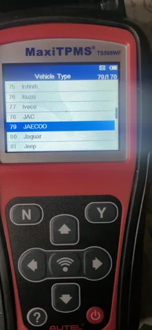

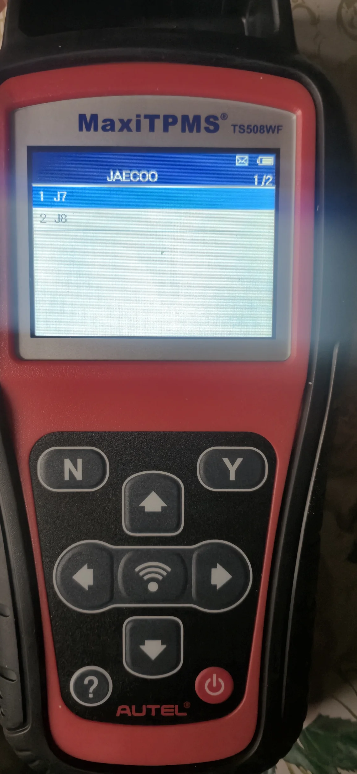

Выбрали мы всё-таки время с DmiK, подъехал он ко мне. Прописали сторонние датчики, которые он установил на зимний комплект, в ЭБУ его а\м. Сам процесс прошивки засняли на моём авто:
Поменял сегодня колёсья на зиму.
Теперь, после обновления ПО Autel, в меню появились и наши машинки..
20251110_144122.webp 20251110_144130.webp20251110_144834.webp 20251110_144848.webp
Надо и мне залить новую прошивку.

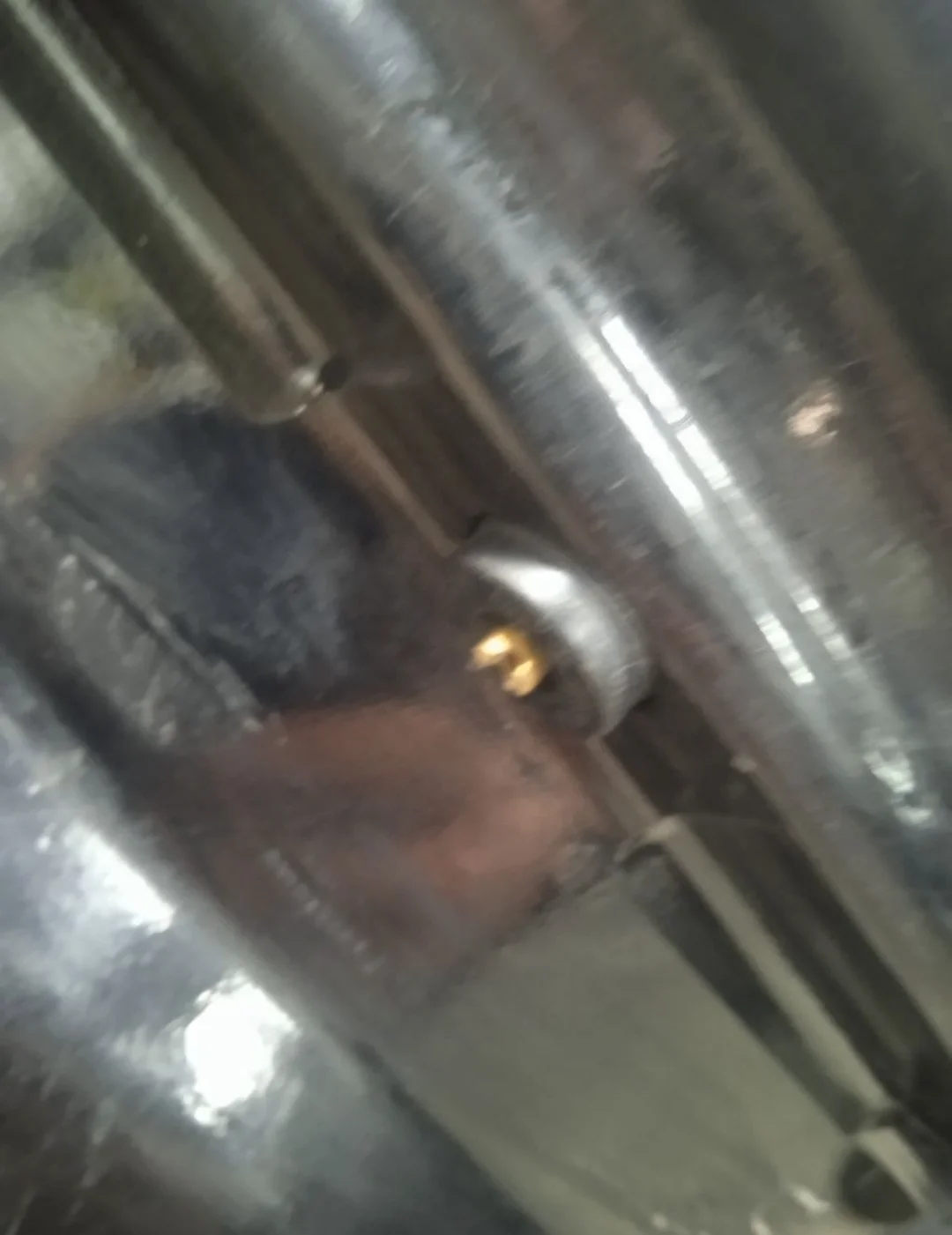

Такой подозрительный след от шиномонтажной пасты, на диске в зоне где должен быть датчик...

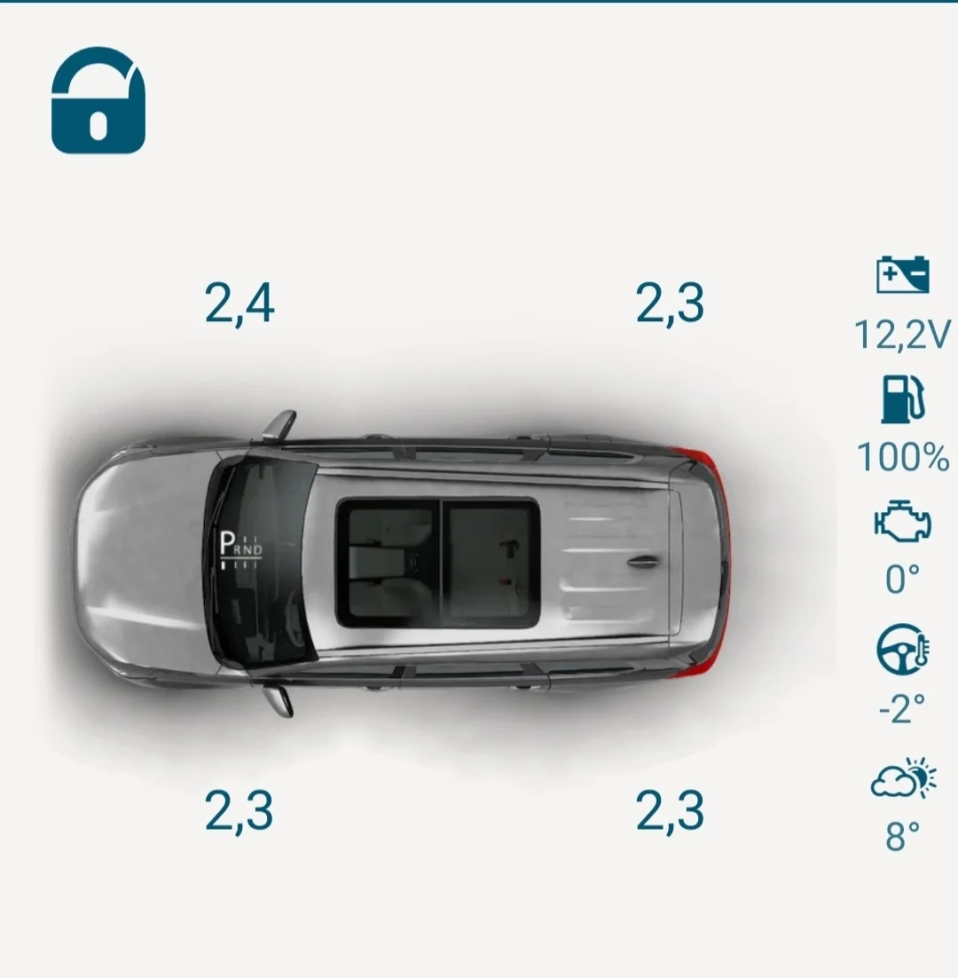

А, еще сигналка показывает показания, второй тестовой поездки ( у дилера в локации, наглухо заглушен интернет, я так предпологаю данные не обновляются) так вот, они немного отличаются от приборки, должна ли сигналка точно показывать или у нее могут быть другие показания?

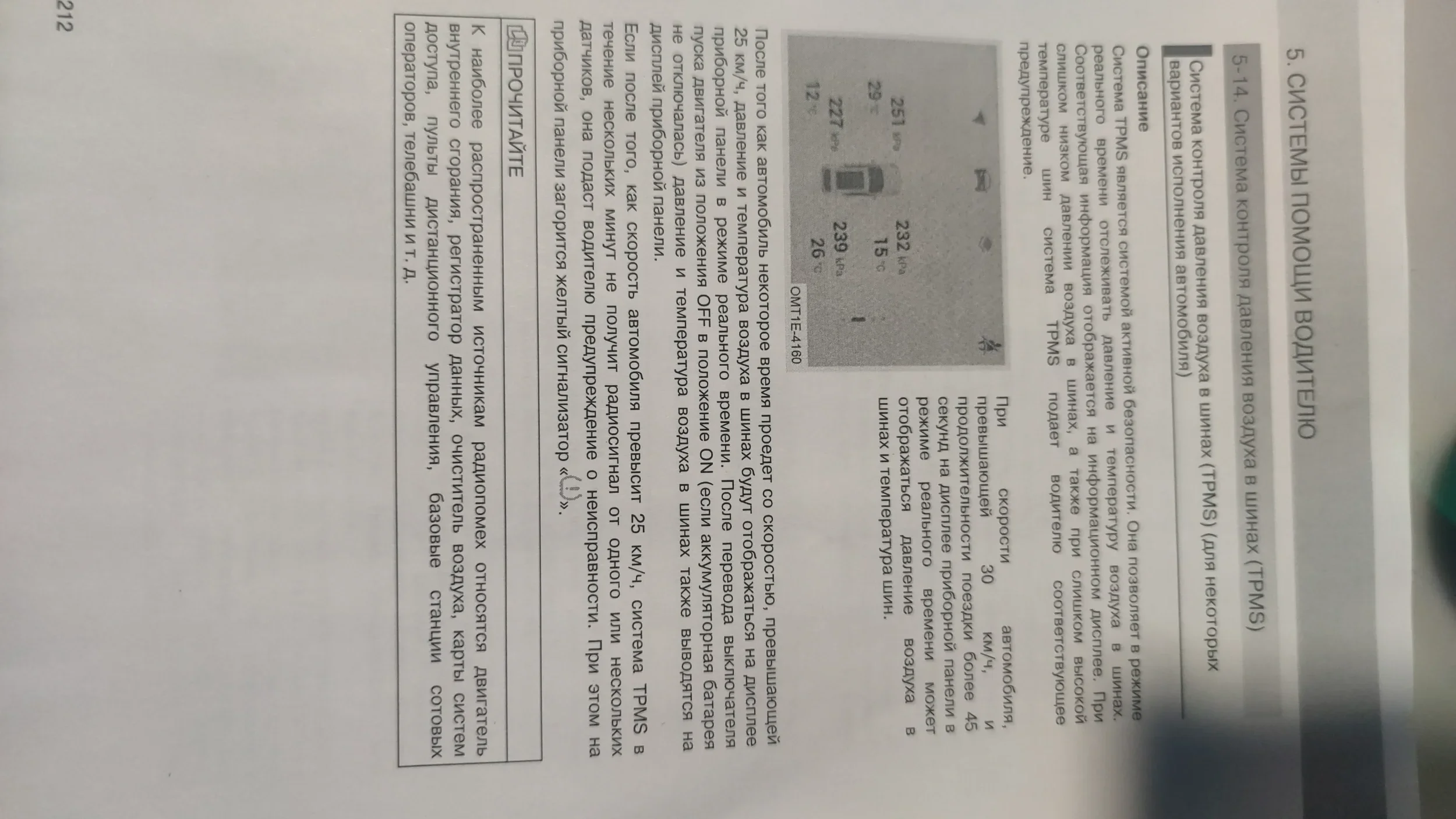

Боюсь соврать, под присягой не подтвержу, но вроде насколько я помню, если система не видит датчиков, то через немного км она покажет ошибку. Сегодня перекину резину, новые датчики не буду прописывать, посмотрю, завтра поезжу немного, тогда отпишусь.
А вот что в книге пишут по этому поводу: если на скорости свыше 25км в час, сигнала нет пару минут, то выскочит предупреждение о неисправности.
