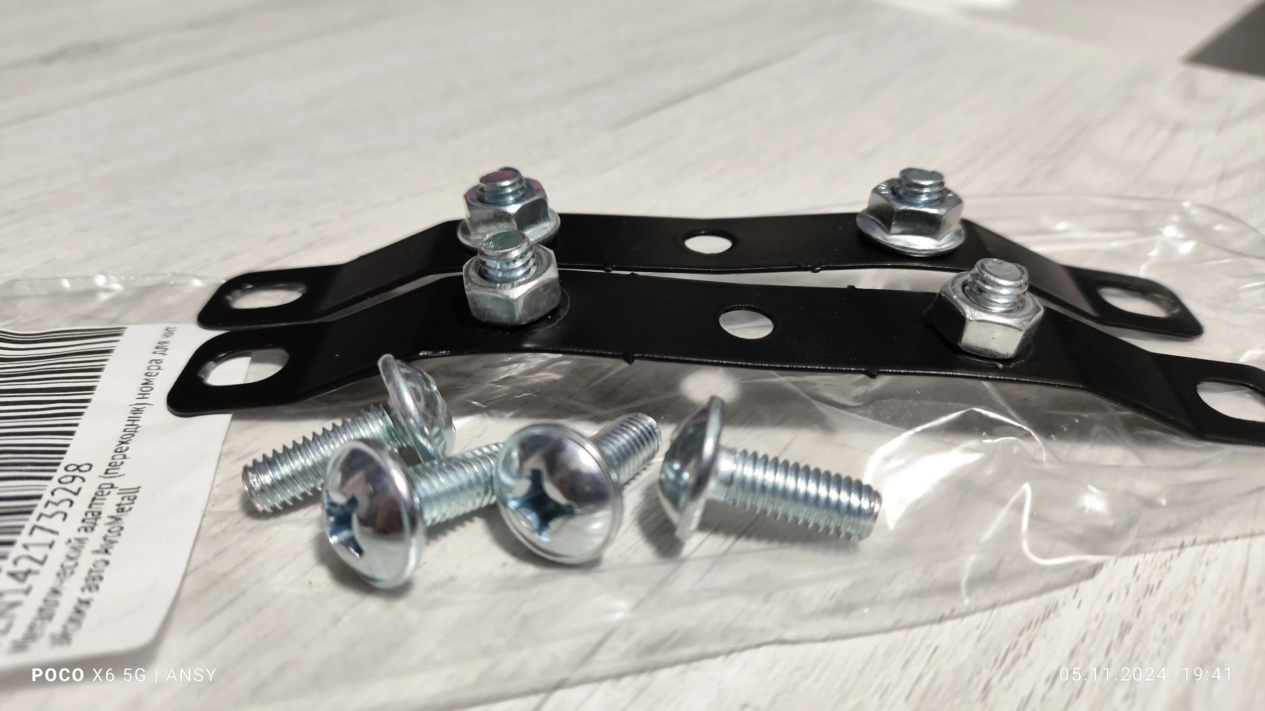

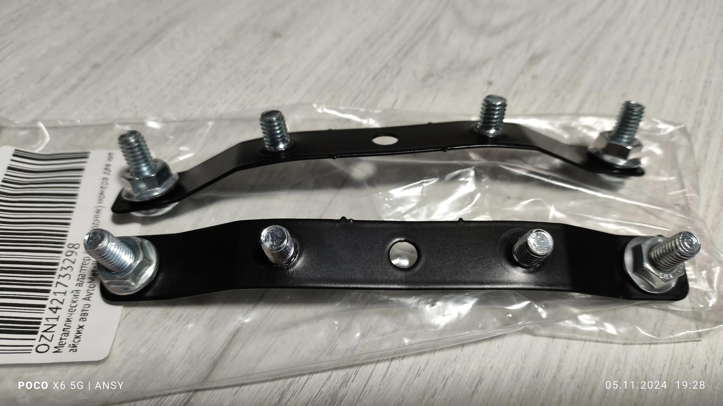

Не очень доверяю пластику и шурупам в нём, поэтому сначала купил на ОЗОНе металлические пластины-адаптеры с хорошими болтами и гайками, аж за 1200р. комплект... да, крепёж хороший, оцинкованные винты и гайки. Но -- сами крашеные планочки оказались мягкими, слабее чем в детском конструкторе. Вроде заглушек, что выламываются из слотов задней стенки современных компьютерных корпусов из "фольги". Краска под гайками сразу обдирается, но под ней вроде цинк блестит, пару лет дам им шанс. Ну и зажатые с обоих концов они не так болтаются. Зато запрессованные в пластинки короткие штырьки оказались с недорезанной резьбой, пытался накрутить гайки -- застряли, снимать пришлось плокогубцами, сорвав запрессовку. Только на одной планке из 4-х, хотел уже было возвращать, но нашёл в хозяйстве пару более свободных гаечек, навернул. И оказалось -- не зря, гайки с бортиком очень близко к кромкам рамки, не влезают. И высоковаты -- номер тоже немного торчит, нижнюю защёлку не прижмёшь.
Короче, задний номер поставил с матами, продавцу претензии высказал. Не берите такое фуфло, намучаетесь.

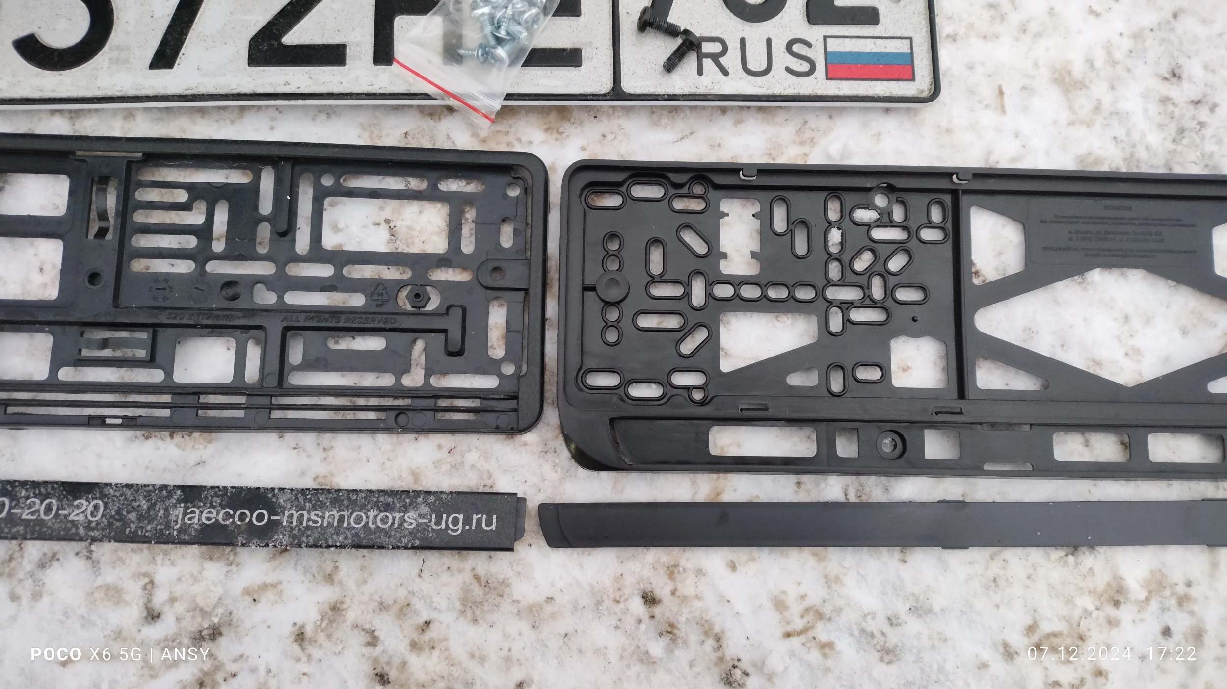

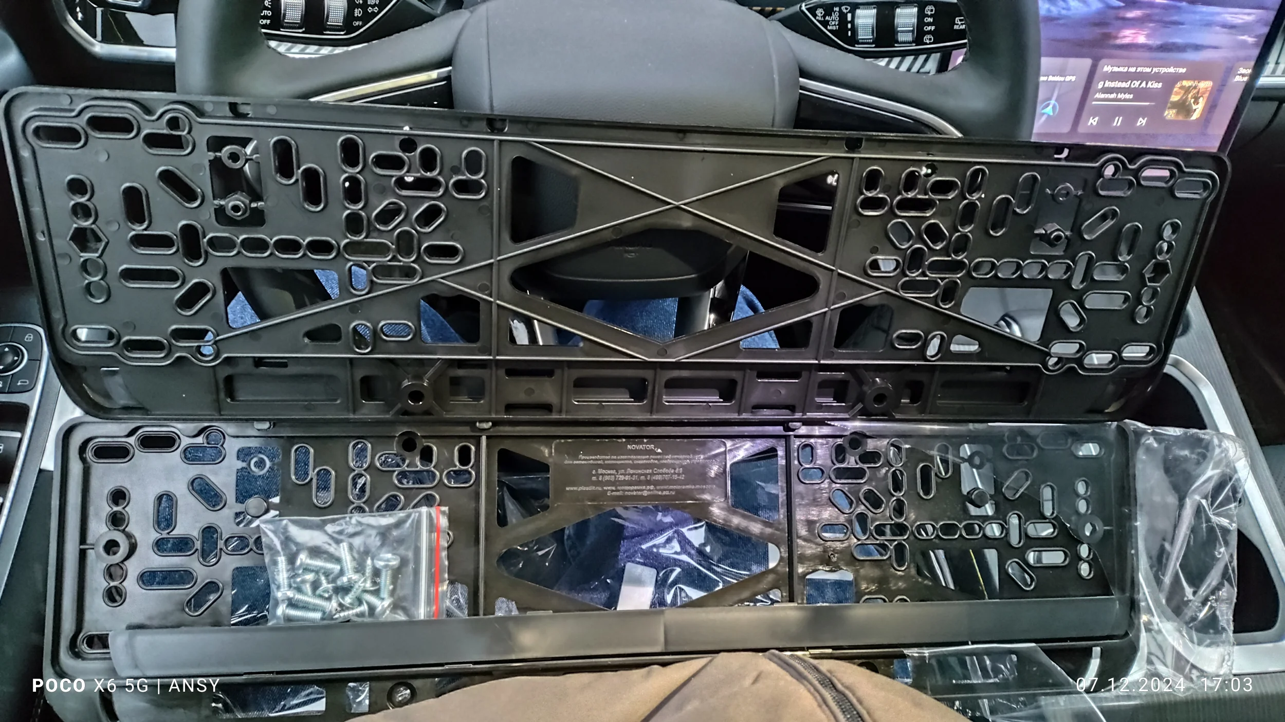

Продолжу. Решил поискать дальше, в распродажу 11.11 -- неужели никто не делает рамки СРАЗУ ПОД КИТАЙ? Оказывается -- полно! Никаких переходников, лишних деталей, зазоров, шурупов и хлипких конструкций. Они всего-то на сантиметр выше наших российских... просто подумать и грамотно расположить отверстия.
В итоге за менее чем 500 рублей и пару дней взял хорошие прочные готовые рамки, которые ставятся за 15 минут вместе с распаковкой и вырезанием крепежа из самой рамки.
Из нюансов -- не закручивайте сразу нижние винты, чтоб не давить на бампер, сажая номер в защёлки -- лучше пальцами с обеих сторон прожать. И если не очень лезет номер (штамповка, обрезка разные бывают) -- подогните чуть кромку его у защёлок или вообще сбоку засуньте, он хорошо гнётся. А потом завинчивайте нижние винты.
Номер в рамке стоит максимально плотно к кузову и наверняка меньше будет мешать парктроникам на J8, возможно и квадратные номера не понадобятся. И уж точно не болтается, как на адаптерах или без них.
Не понимаю, почему дилеры китайских автосалонов сразу не закажут себе рамки подходящих размеров и крепежа со своей рекламой...

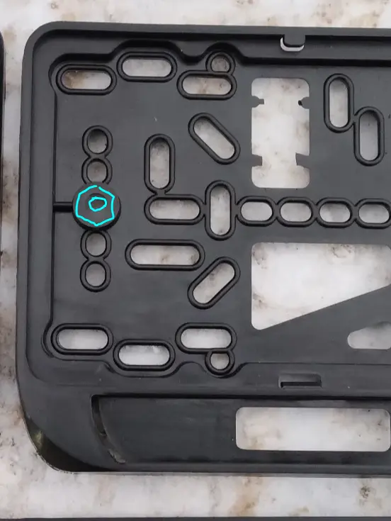

Т.е там с обратной стороны места отлитого под закладку гайки как заскринил нет? В комплекте только крепление саморезом номера по краям?
имхо, тогда в топку...
Именно там, где обведено -- с обратной стороны гнёзда под гайку. Можно и металлическую с винтом, даже красивым-секретным каким-нибудь, чтоб не сворачивали номера -- тоже продаются. Раньше же криминальный бизнес у алконариков и шантрапы всякой был -- скрутят номер и требуют выкуп... а потом по закону разрешили изготавливать дубликаты своих номеров, и эта лавочка прикрылась ;)
Стяжками я тоже крепил, задний у меня пока на адаптерах ещё и нейлоновые стяжки... но я им в мороз и ультрафиолет не доверяю, лопаются (многолетний опыт монтажа радиооборудования и кабелей на вышках связи), поэтому под стяжкой ещё несколько жил медной проволоки в оплётке закручено ;)
А насчёт "вроде крепко стоит, можно не привинчивать номер к рамке" особо не обольщайтесь -- это оно на ветерке стоит... а как дождь и лужи глубокие -- тут и "урожай" номеров у канализационных решёток. Вода в 600 раз плотнее воздуха, вытолкнет!
