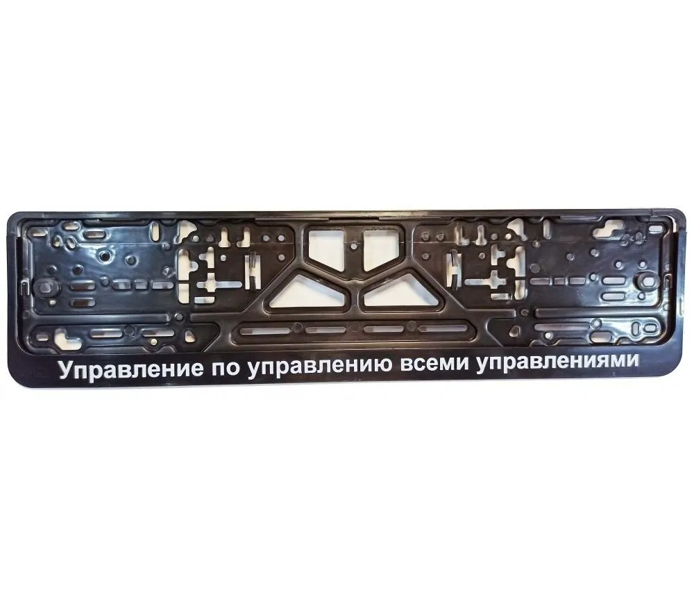

Эдуард Тиманов, (y) , эти даже удобнее, тем кто готов пожертвовать рекламой автосалона на рамке номера, либо этим:
Симпатии: Ansy
Рамки которые автосалон поставил я выкинул) Они только на две точки крепления. А эти по высоте побольше и за шильдиком две нижние точки крепления.
