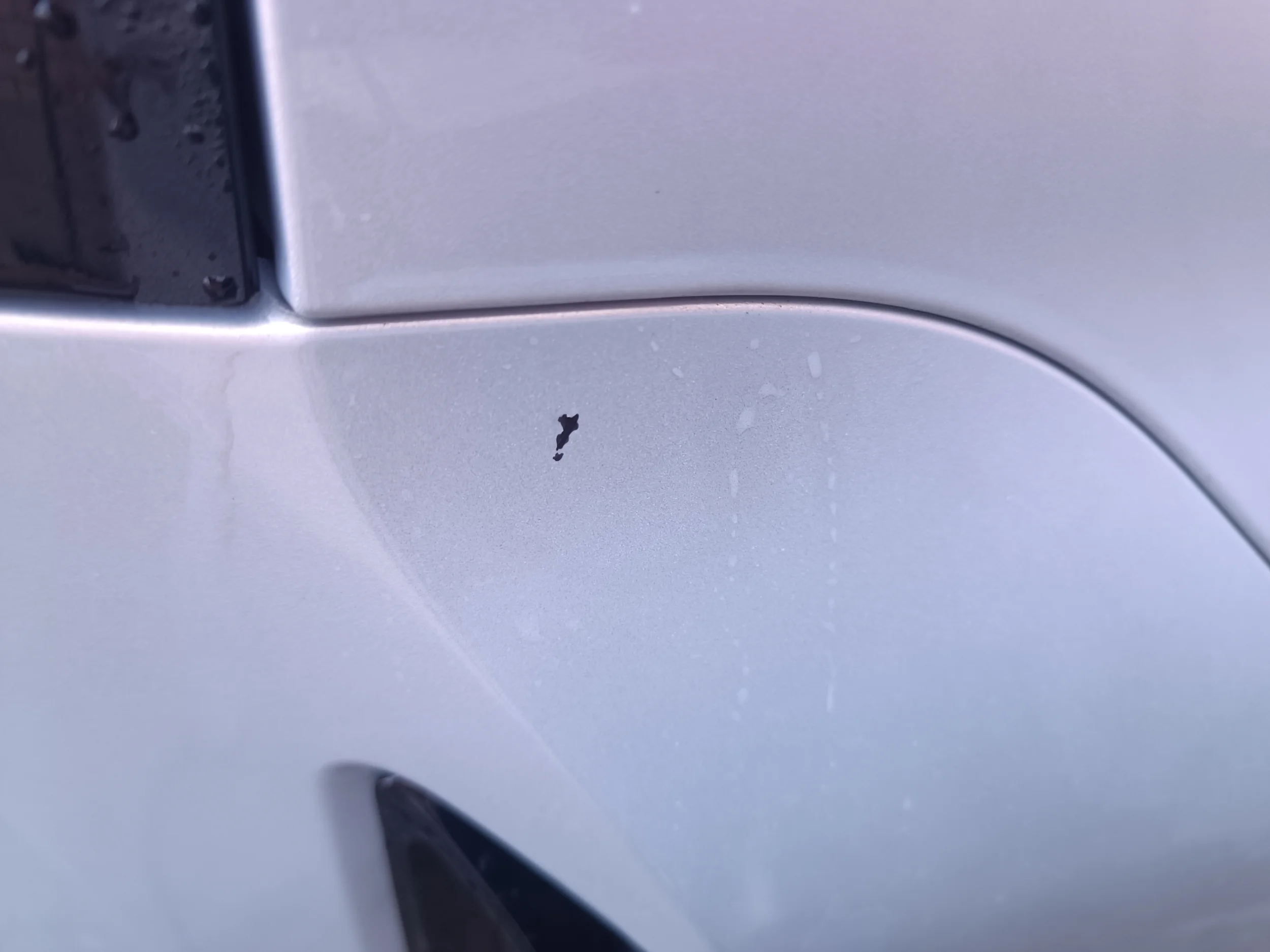

Сломалась краска на заднем бампере😄
    93,3 KB · Просмотры: 147
