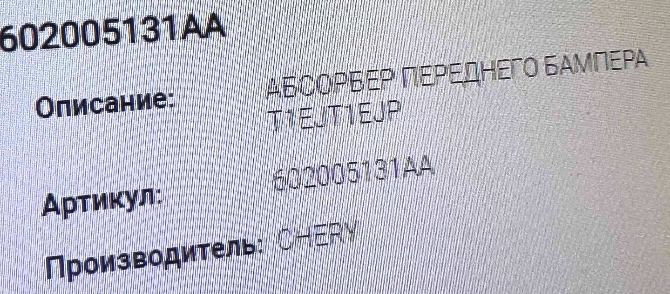

Кстати мастер с кузовного показал мне как выглядит АБСОРБЕР ПЕРЕДНЕГО БАМПЕРА.
Сказал что на новых машинах он уже установлен. На ранних его нет. Продемонстрировал как бампер выгибается с ним и без него.
Стоит он в интернете 2700. Естественно нужно бампер скидывать для установки. Возможно глюков с радаром станет меньше.
АБСОРБЕР ПЕРЕДНЕГО БАМПЕРА T1EJT1EJP
Артикул 602005131АА
Производитель CHERY
Пока сам не заказал, но обязательно это сделаю

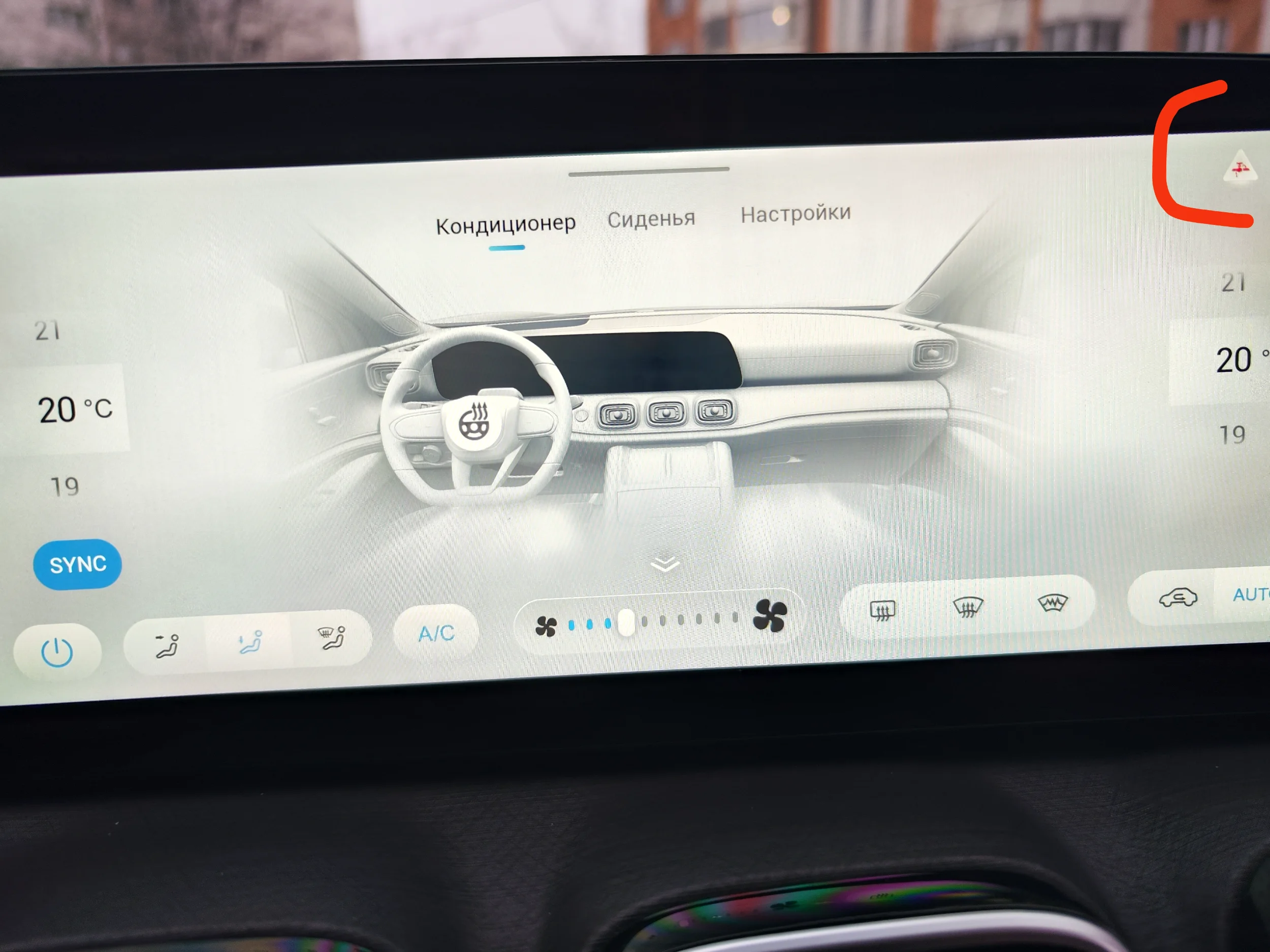

Подскажите пожалуйста у кого то появлялся в разделе меню управления температурой воздуха в правом верхнем углу в треугольнике значок красного кранчика (вентиль).
Что это означает?

Здравствуйте.
Что это означает?
думаю тебе в ветку по J8 надо....
