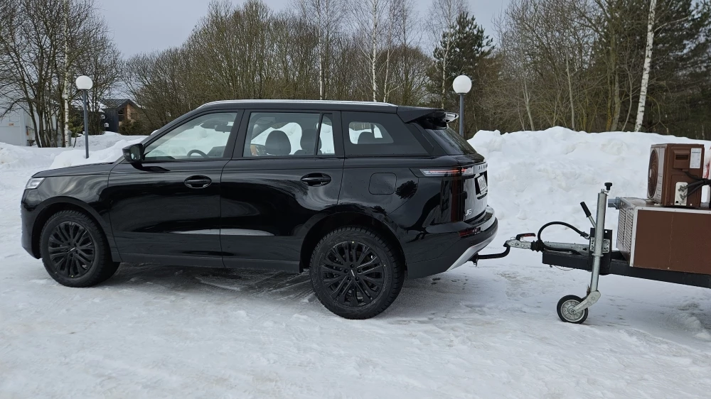

при установке фаркопа бампер снимать не надо , вырезать что либо тож не надо, точнее откусить ножницами 3мм пластика внизу чтоб крепление горизонтально встало , а можно и не откусывать . в лонжеронах есть уже отверстия по 3 с каждой стороны для установки балки фаркопа
Вчера погодка была теплая, решил позаниматься машинкой. Приклеил дифлекторы на окошки и начал ставить фаркоп.
Квест, скажу я вам, оказался еще тот! Днище оказалось промастичено, естественно вместе с посадочными отверстиями! Пришлось всё это вычищать. И если с внешней стороны лонжерона, это как-то можно сделать, то с внутренней (со стороны глушителя и выступающего дна богажника, это целая проблема. После прочистки отверстий начался не менее увлекательный процесс закрутки болтов! Опять же если с внешней стороны можно закрутить более-менее номально, то с внутренней снова проблема - болт длинный, вороток с головкой не помещается, пришлось крутить рожковым ключем по четверть оборота.
В итоге, за полтора часа, только 2 пластины на один ложерон поставил. Продолжение следует!!!
Необходим накидной ключ с трещеткой и все быстро получиться . Но сначала не затягивать до конца пластины к лонжерону . Неоходимо наживить болты на балку с фаркопом ,затем звтягивать
Спасибо, это я понял, но к сожалению такого ключа нет, уже заказал. Пока пришлось чуток затянуть чтоб не тарахтело.
