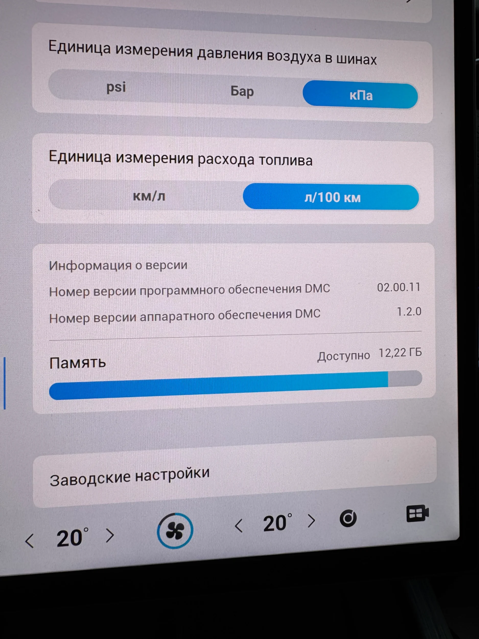

Дарья, а можешь назвать версию прошивки? Или сфоткать.
Да, чуть позже сделаю. Домой приехали от дилера, на работающем двигателе дает 14,5 вольт, на заглушенном было 12,9. Через несколько часов пойду проверять, заодно поищу версию по и надеюсь найти выключение старт-стоп. Оно из шторки пропало(((

Странно, версия аппаратного обеспечения стала меньше? Тут фотку выкладывали, там версия была 2.0.0. Фото версии

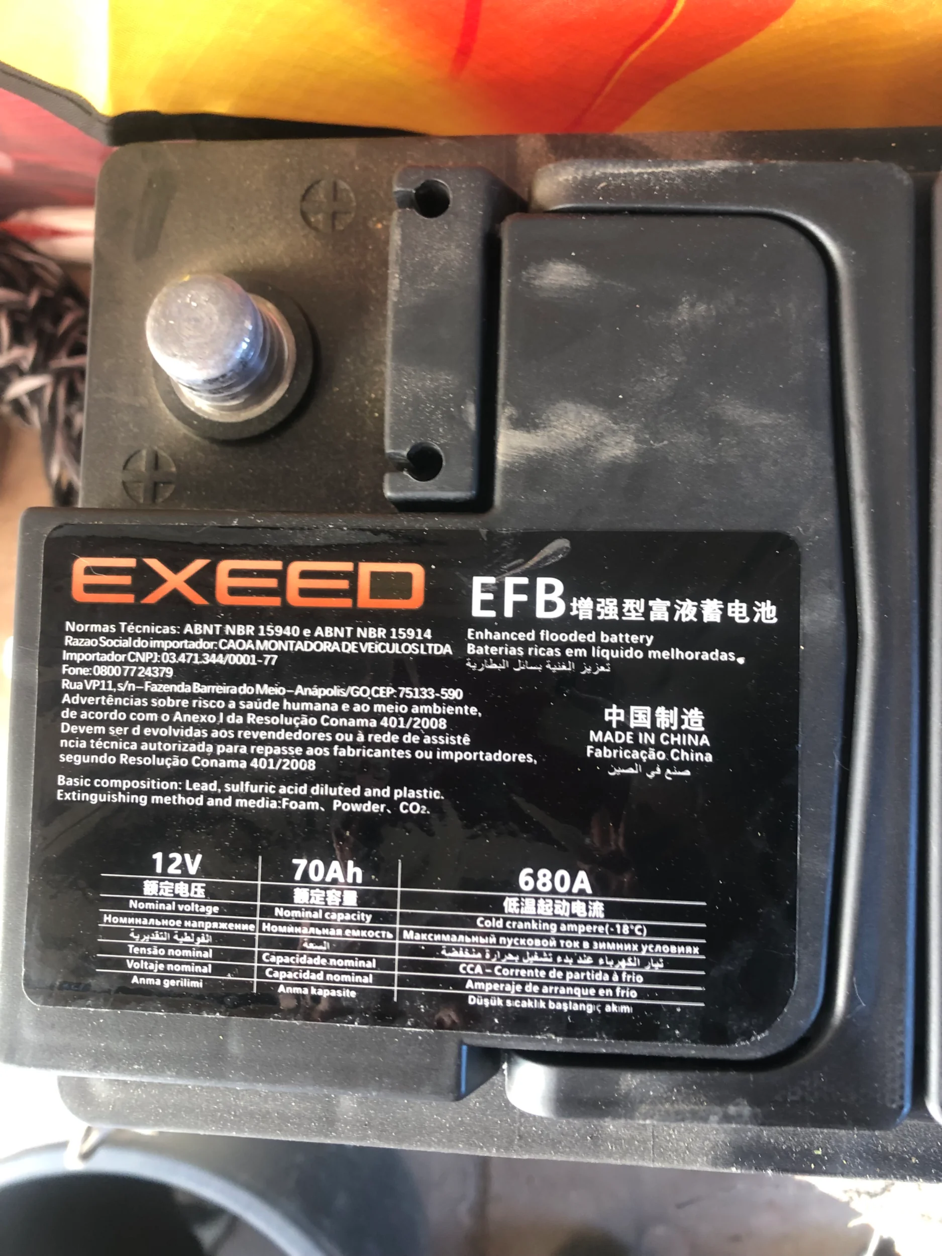

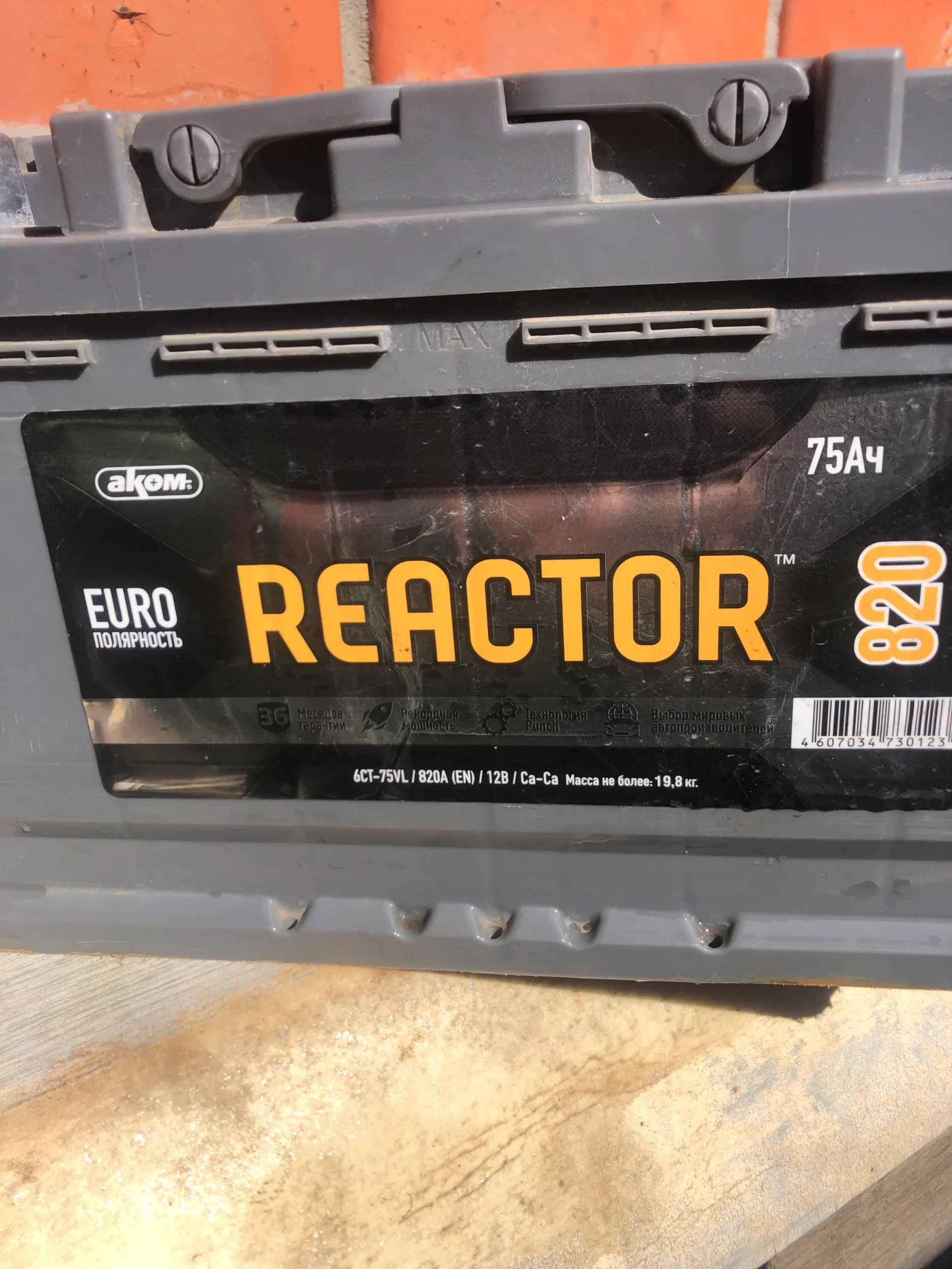

Поставил временно АКБ с соболька,двухлетний, пробеги на нем тоже небольшие. Китайский пока позаряжаю, потом на Соболе на нем поезжу там потребителей минимум
Акомовский Реактор, китайскому тоже почти 2 года, если верить циферкам под куар кодом(11/24), машина Февр 25, куплена в октябре.
Вот он узкоглазый
