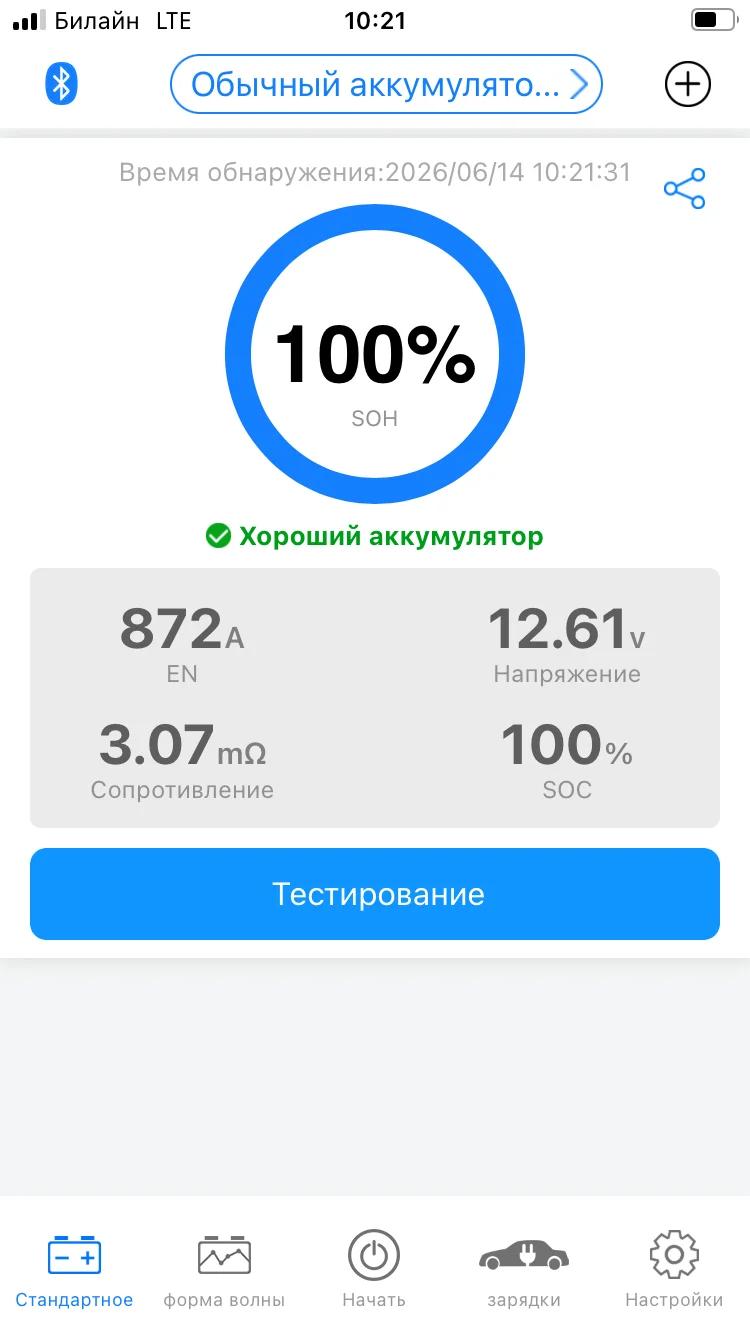

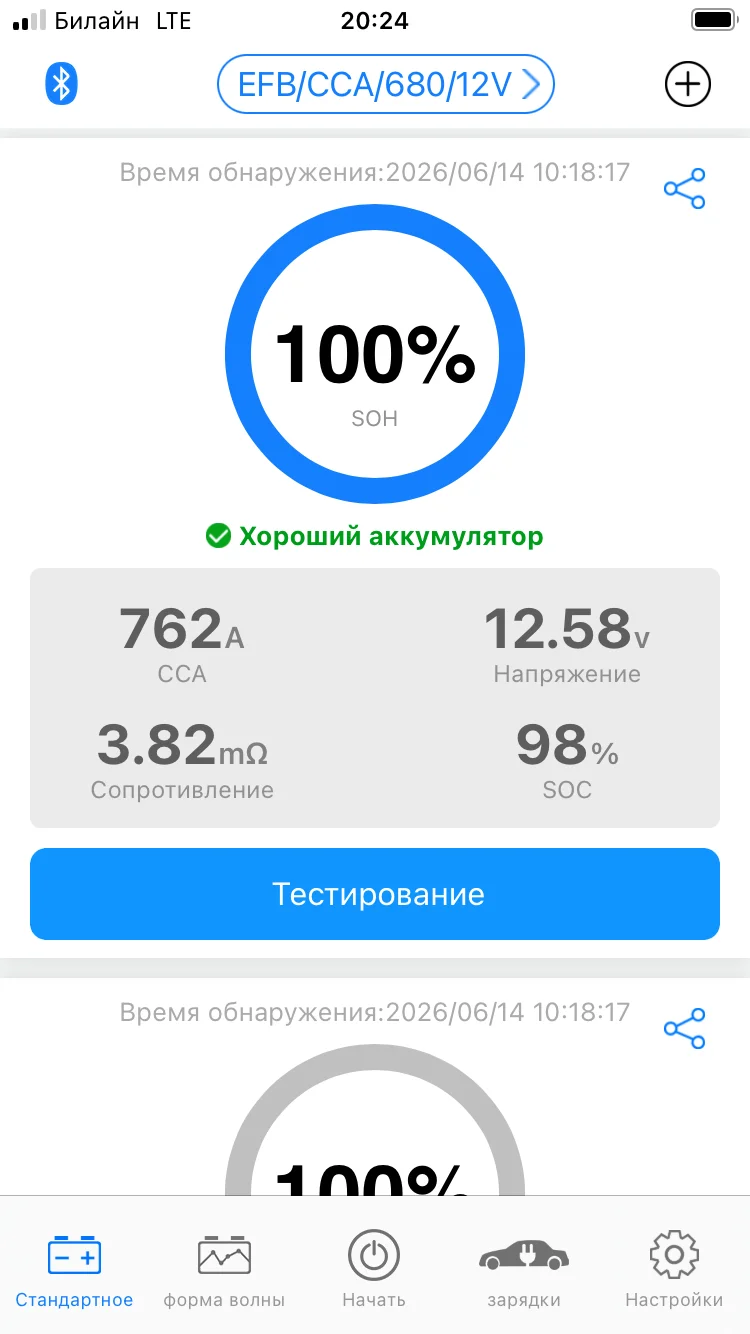

Зарядил китайца, акб 11/24 г выпуска, результат после двух суток отстоя, заряжал китайским зарядником,который после 4 часов заряда сказал фулл.
А это Акком Реактор 02/24 года выпуска снял с соболя поставил на жеку немного поездил и замерил. Думаю оставить пока его.
