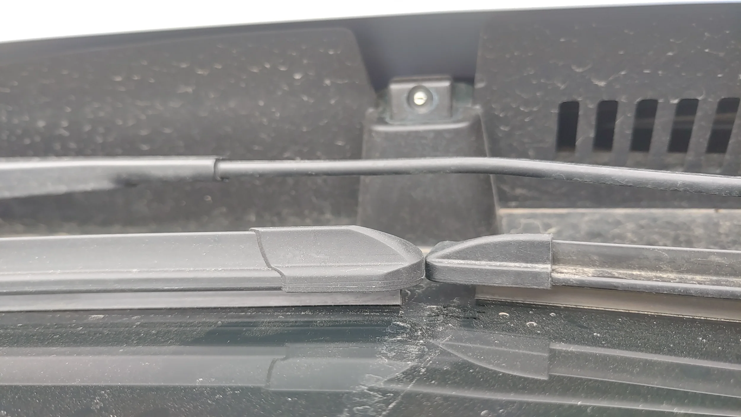

У меня нет галки, или стрелки. Щётки 650х400. И на родных вроде не было. Мне тоже кажется реально, что дело в посадке правого дворника на шлицы.
хм, а будешь около машины, сфоткай плиз - как должно быть? (у меня эта хрень на стекле есть, дворники стоят как дилер отдал) :)
Вот так на базе:
    204,7 KB · Просмотры: 207
    172,6 KB · Просмотры: 206
Я вообще место перехлёста левого и правого дворников из салона не вижу. Оно у меня в зоне регистратора.
Ну не знаю, у меня пока сомнения, что вместо штатных размеров можно поставить что-то другое. Вот так в парковке штатные 600+450 у меня. Не уверен что +2.5см водительскому дворнику позволят не касаться пассажирского. Ну если только конструктивно есть некая несимметричность в распределении этих +5см. Да и поводок пассажирского приподнять ну разве что миллиметров на 7 там можно.
Какие сомнения, когда уже давно ставят вместо штатных? У меня 650х400, можно поставить и 450.
А разве никто не ставил такие размеры?
Померяю при случае.
сомнения как состыкуется 650+450, здесь нет 2.5см

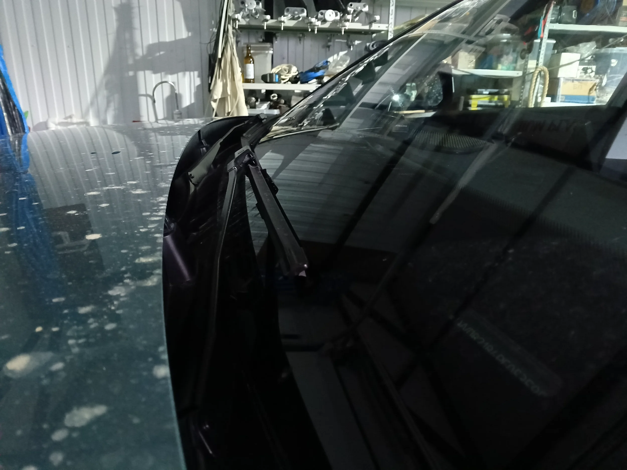

Тоже родные щётки стояли 600 и 450. Сразу обратил внимание на недотёр капли от малой щётки после опускания длинной щётки. Сегодня поставил на сторону водителя 650, результатом доволен. Капли этой теперь нет, длинная щётка её смахивает. При возвращении щётки между собой не конфликтубт и не пересекаются. Теперь в состоянии покоя как на фото. Вроде немного прикасаются краями в нижнем положении, ставил вечером, не обратил внимание, днём гляну. Но, думаю, тут можно выбрать любую другую щётку, где не так торчит пластиковый край и будет зазор.
    182 KB · Просмотры: 139
Еще раз глянул, да, немного псоприкасаются в состоянии покоя. Особенность пластика на краю, купленная щетка с радиусом на краю, им и прикасается. При этом стартуют без трения друг об друга. Всё норм.

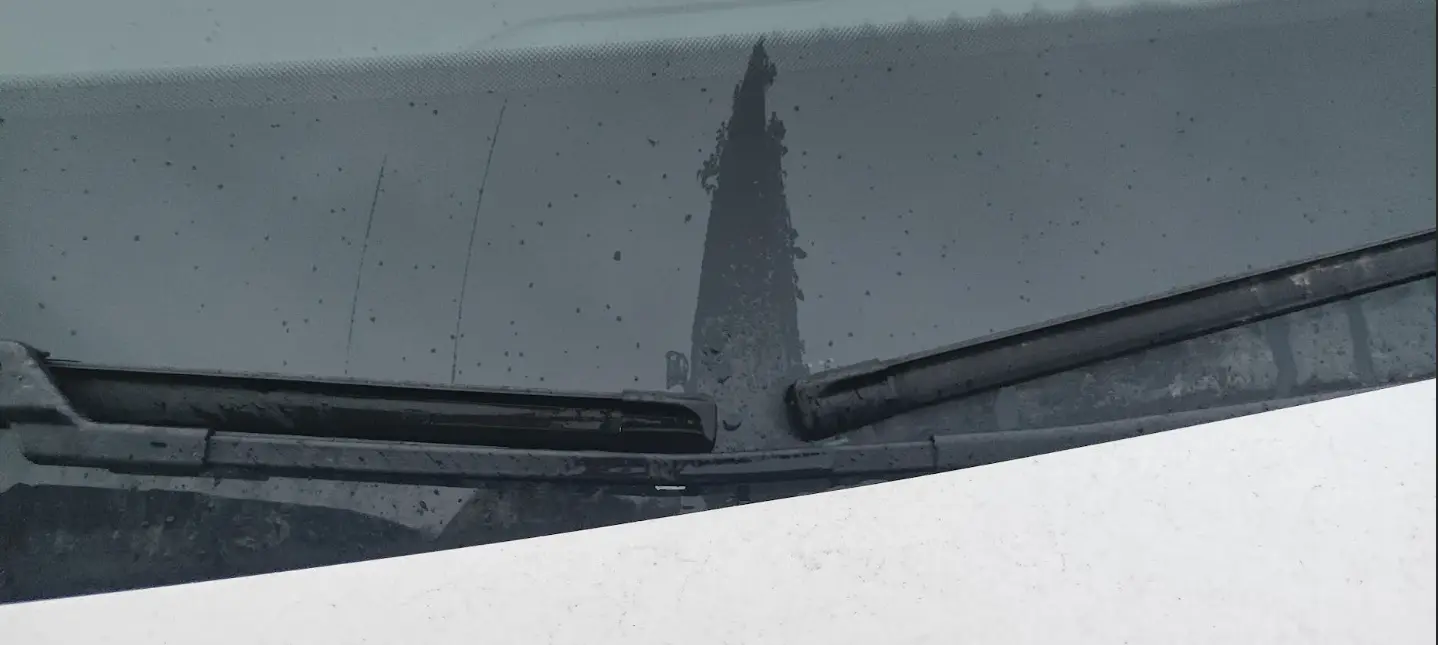

Всем привет! Немного не устраивал размер воительской щетки, а размер 650 тоже казался длинноватым. Нашел как мне кажется комромисс. Kexitt, вроде как "ноунейм" на скажу первые взмахи - очень достойно. Пока слизывает и при околонулевых тишина полная при взмахах. По внешке - некий гибрид между бескаркасом и гибридом, поскольку слегка заметны дополнительные гибкие металлические пластины кроме основной широкой спрятанной внутри корпуса. Видимо сделано для лучшего прилегания:
О..он предлагает, картинка красивая, но упаковка по факту как видите по моим фото совсем другая и судя по описанию принадлежности для "вояфри" намекает на сервисные поставки для дилера марки.
Итак, плюсы:
- интересный размер для J7 625+450, избавляет от этого недохода пассажирского дворника
- защита резинок
- крепление без шатаний наше Pushbutton19
- работают тихо
- пока "соплю" не замечаю, более длинный водительский создаёт меньше размера нечищенную "галочку" и видимо уводит излишек воды в ней
- контакта между щетками нет, зазор около 1.5см
