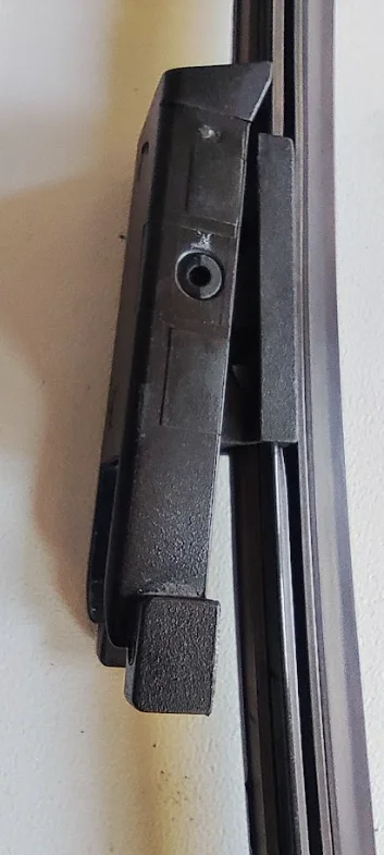

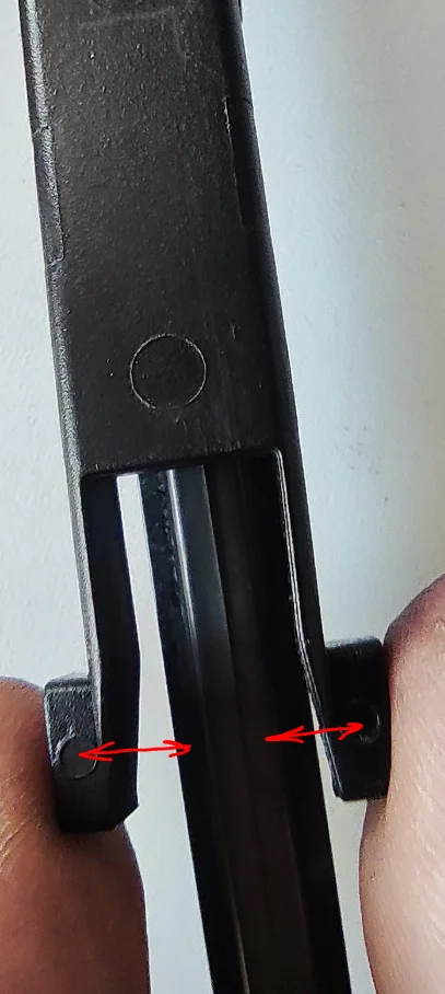

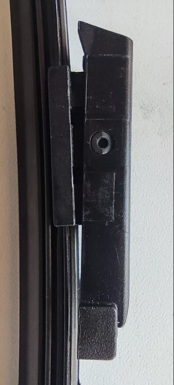

О самом дворнике: игрушечный - длинна 28см, бескаркас, крепление... :unsure: , лучше фото:
Посмотреть вложение 3749Посмотреть вложение 3750 Посмотреть вложение 3751 Посмотреть вложение 3753
защелки пластиковые, легко пружинят, сжав их на установленной в паркинг щетки легко снимаются с поводка.

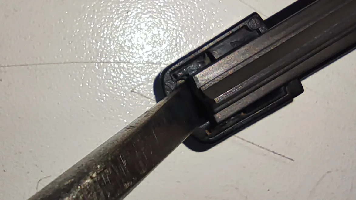

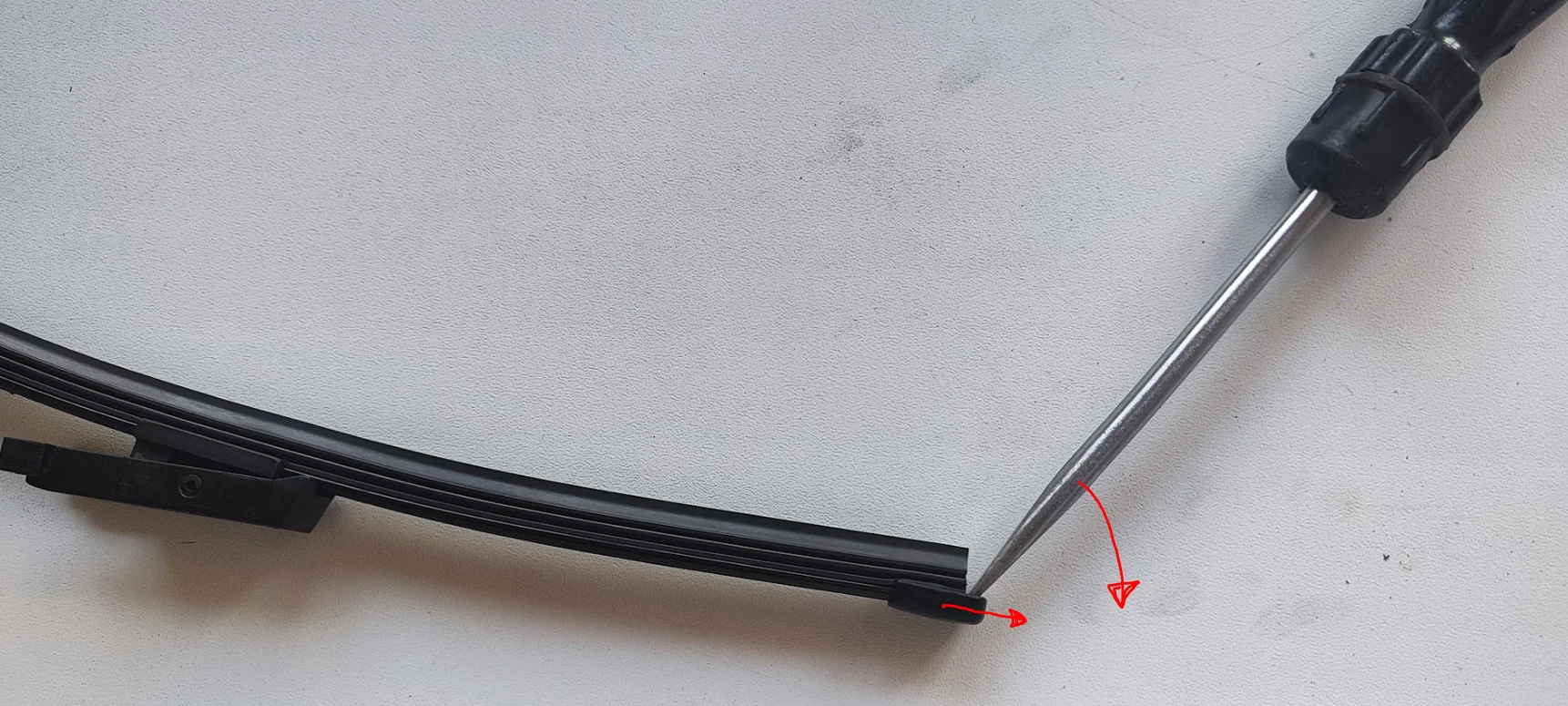

Далее чтобы заменить резинку нужно сначала слегка отвёрточкой плоской подцепиться как на фото и одновременно надавить пластиковый наконечник по стрелочке:
Без фанатизма, потихоньку наконечник сдвинется на 2-3мм, потом отвертку убираем и завершаем съём наконечника. Далее все просто - вытягиваем резинку и ставим новую. Единственное, что хочу сказать, кто соберется менять - профиль у резинки - БОШ, как на передних, ну может чуть уже... у меня были в запасе, их и поставил подрезав по длинне. Работает.
