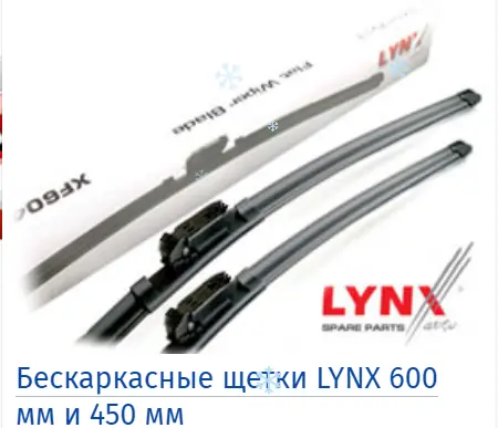

Я лишь показал, что можно найти такие же щетки дешевле, а делать выбор покупать за дорого сразу с адаптером или дешевле без каждый решает самостоятельно.
Вот комплект для кулька сразу с адаптером https://ozon.ru/t/a0lw1az

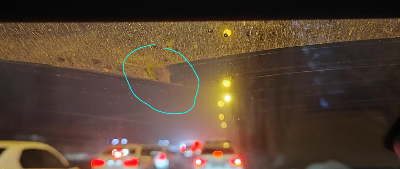

А у меня вот больше претензий к размеру, есть желание водительский на пару-тройку сантиметров в идеале побольше. Вот 62-63см было бы (y) . Летом потом гляну может по шлицам (на один) пассажирский перекину потому как траектория верхней линии не уходит за ту же линию водительской щетки. И тут либо шлиц, либо водительский вверху +1см. Кстати у всех так? Чёт раньше казалось, что нормально перекрывались, да была "галочка", а вот сейчас явно "недоход" Вечером потом картинку выложу.
Всегда меня подбешивало то, что водительская щётка не смахивает на полсантиметра больше - неоднократно писал об этом. Просто когда осадки обильные, то и дворники включаешь постоянно. И не особо бросается в глаза. А вот когда надо только чуть брызнуть и смахнуть, вот тут эта "сопля", ползущая вниз прямо перед глазами и начинает бесить. Выход - либо чуть закрепить повыше пассажирский поводок (благо безшлицевое соединение), либо водительскую щётку на 650 покупать.
Я поставил 650 и 400. Мне кажется можно было поставить и 450, как родная.
упс, а в TG у людей шлицы съедало ?:D ,а ну тогда проще чуть перетянуть... теперь понятно почему, был разочек с подмерзшими щетками взмах, может и провернуло слегка Ну если 650мм встанет к родному 450 пассажирской то вообще норм. На 2,5см опускать линию пассажирского не хотелось бы.

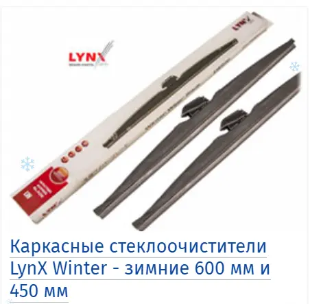

Всем привет и с наступившим Новым годом!
В конце декабря приобрел щетки LYNX и не мог нарадоваться их работе.
На праздниках проехался 3000 км по разным регионам и вот что скажу про них.
Работают отлично они только на малых скоростях (по городу).
Как только скорость превышает 120 км/ч, щетки перестают работать почти, остаются прямо пятна водной пленки посредине стекла (дворника).
Как я понял по ощущениям, сильный встречный поток воздуха приподнимает щетку из-за большой парусности.
Так что имейте ввиду, любители погонять!
Вот только что тоже вернулся после 1700 пробега.
Тоже самое - после 110-120 км/ч щетки отходят от стекла, хотя при меньших скоростях отлично смахивают воду со снегом.
Думаю поставить на поводок что-то типа антикрыла, как раньше на классику ставили.
Может, смотреться и не будет, но сами щетки меня устраивают, не обледеневают от слова совсем.
