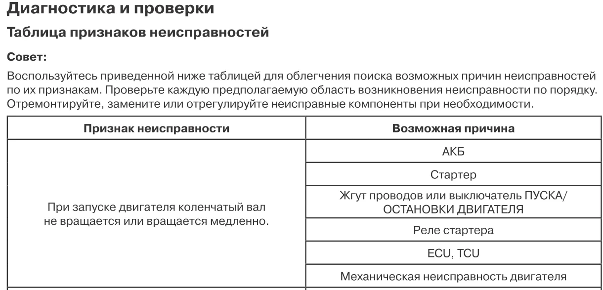

Двигатель не запускается , с ключа все открывается , зажигание включаешь щелкает под капотом, а толку ноль , АКБ измерил в норме . Вечером тоже самое было, но каким то образом сам излечился и запустился .
1. Работу бензонасоса слышно.
2. Напряжение не меняется когда пытаюсь заводить
3. С брелка или приложения пробовали запустить? - Пробывал , не запускается
4. Сбросить/снять клемму мин на 10-15 - Сбрасывал , не помогает
5. Возможно втягивающие прикипело, можно попробовать постучать по стартеру - Стучал , не помогло
6. На зарядку ставил , но почему то напругу подает быстро
Результат
Довезли вчера машину до дилера и начали смотреть что к чему , читали неисправности и единственная неисправность была кнопка (старт-стоп) , начали звонить и смотреть реле и предохранители , все норм . Потом провода которые отходят от блока предохранителей и тут один из проводов попался ! Сняли воздухан и долезли до коробки а там был минусовой провод откручен но не полностью. Закрутили и случилось чудо ! Ожил 😄 .
P.S. Ну, из инструкции, третий пункт, однозначно
Раздолбайство на сборочном конвейере.

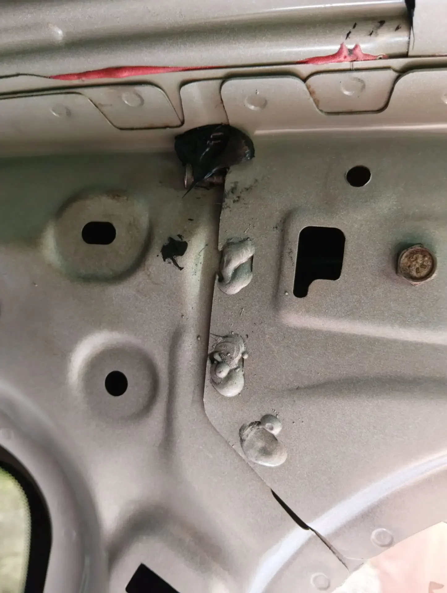

Ещё фишка, причем у многих (ну, и у меня). Постоянные щелчки сзади.
Как оказалось - непровар, в распор поставил и на герметика ещё посадил.
У другого - https://vkvideo.ru/video-202109863_456239053. Взяли на 1 день все залили смазкой и отдали . Приложили выписку из тех руководства, мол на безопасность не влияет, скрипят тросики замков и стекло подъемники, но хватило на три дня и вернулся . Чтобы взяли пришлось в приложении омода жалобу писать . 2 раз забрали на 5 дней вернули, также смазанную, но допом с проклеенными усилителями крыши . Скрипа пока нет.
Как оказалось, скрипы на моей машине (представленные выше фотки - коллеги из макса) связаны с высокой подвижностью наружной облицовки задней стойки кузова. Пока прошел силиконовой смазкой, скрипы ушли, наблюдаю.
