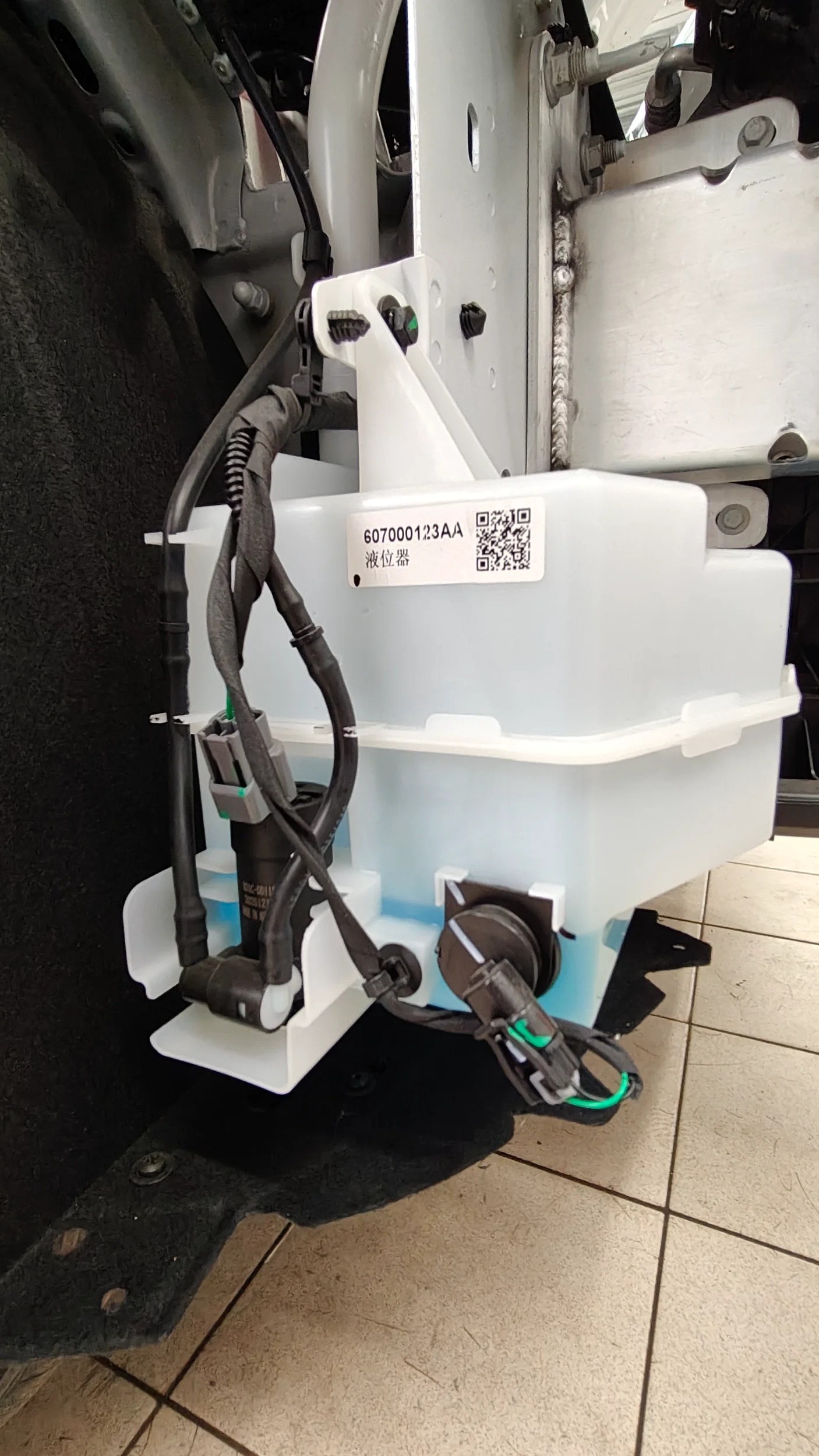

Не работает подача омывающей жидкости на ветровое стекло. Моторчик не жужжит, стеклоочистители работают. Дворник и подача воды на заднее стекло работают.
На передний моторчик отдельный предохранитель? Может его проверить?
Смотрел предохранитель EF24 на 15 ампер.Wash. рабочий. Но моторчик не работает
К сожалению у меня нет схемы на J6. Если этот предохранитель на передний моторчик и он целый, тогда остаётся сама проводка, переключатель или сам моторчик. Просто так к ним вероятно не подлезешь, тогда к дилеру, не дожидаясь ТО.
Моторчик наш один.
Скорее что-то со шлангом.
    227,8 KB · Просмотры: 122
Если один, то умный моторчик, как то понимает в какой канал подавать. У джи6, он
Значит проводка, если не предохранитель.
наверно разная полярность подается на него и он в разные стороны качает. Соответственно, в одну или в другую трубку.
Как правило, моторчик один, клапана - 2. И в зависимости на какую линию подавать, открывается соответствующий клапан. Но джи6 уверяет, что при подаче на заднее стекло он слышит его.
