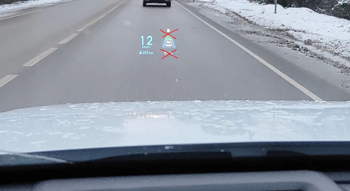

У меня пока норм, после обновления, правда и грязищи со снежищем не было, но стандартное загрязнение от впереди идущего присутствует. Заметил такую штуку после обновления - как бы изменилась работа радара... на HUD теперь наблюдаю стабильно при торможении что он отключается, пропадает с экрана что зачеркнул крестиками, причем стабильно чуть тормознул убралось, отпустил тормоз восстановилось. Раньше кажется не так работал. По обновлению мастер сказал что прошивка способствует более оперативному восстановлению работоспособности после .... сбоя, потери сигнала, что-то типа этого.

Добрый день! Когда забирал автомобиль работало следующим образом: при при приближении к автомобилю полосы были сначала зеленые, потом по мере приближения становились желтые. Теперь ситуация как у Вас. Как только определяет впереди автомобиль высвечиваются полосы цветом, которым ранее были установлены на адаптивном круизе. Нажимаешь тормоз все пропадает как у Вас на фото, отпускаешь опять появляются. Круиз не активен в этот момент.
Вопрос! У кого как работает? И как правильно должен работать?

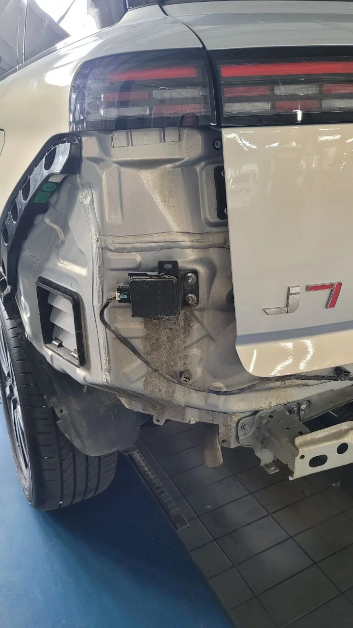

что значит исчезла, радар не показывает авто (ну там слева-сзади) или индикация в зеркале?
Не показывает на зеркале, на проекции и на приборке
такое случается, или радарный модуль вышел из строя (под бампером, сзади, слева) или вывалился из него проводок, такое тож случается.
Если не влом самому залезть то вот:
А где он находиться по точнее можно? Хочу сегодня проводок посмотреть. Сегодня ехал на работу, пару раз сработал и показал машину. Может правда не конект где.

Бампер обязательно снимать? Без этой процедуры не подлезть?

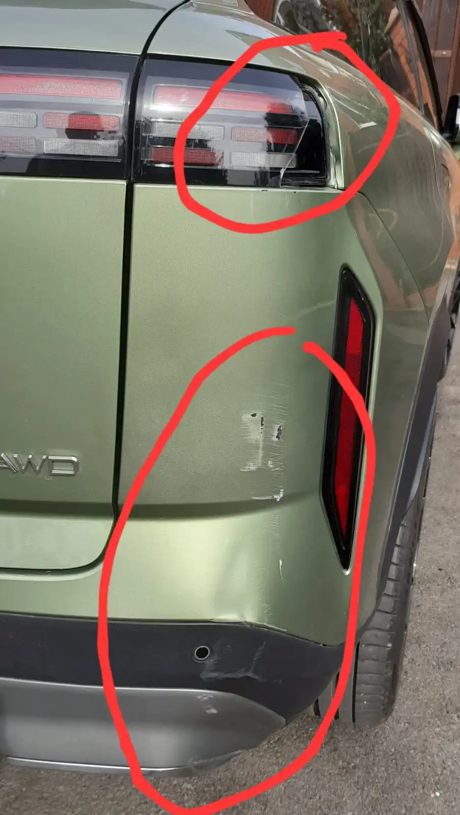

у меня тоже перестало работать, но после удара в бампер с права, но перестало работать и слева, при переводе ползунка на включение, секунд через пять ползунок на ГУ уходит сам на отключение, даже если представить что при ударе пострадал правый радар то почему не работает левый
судя по вашему фото у меня наверняка поврежден радар
