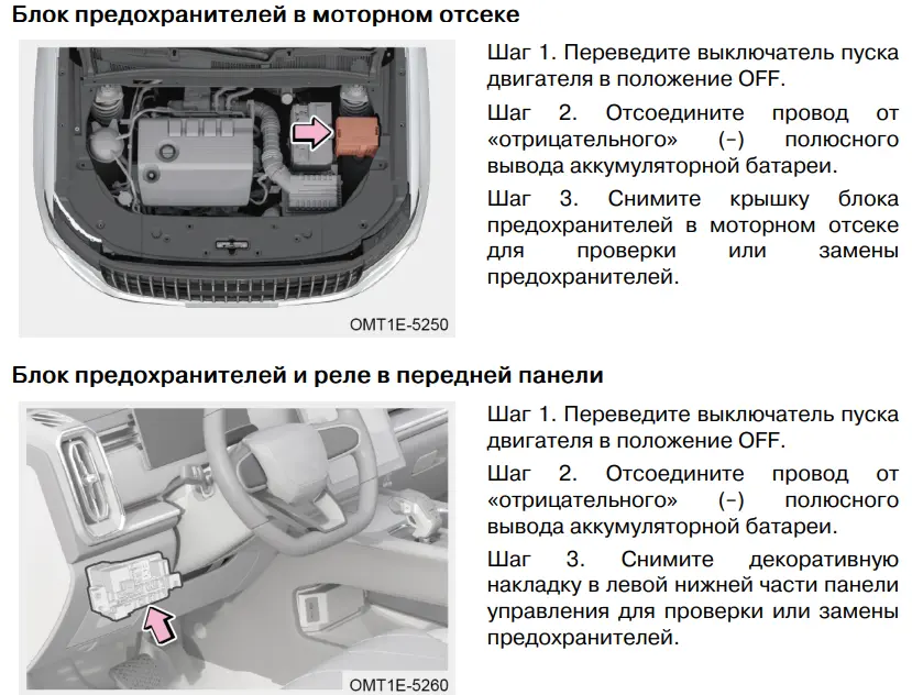

Сегодня достаточно долго "курил" телеграмм по J7, так вот там неожиданно много встретил упоминаний о недовставленных предохранителях, вроде как версия их робот ставит на конвейере и у многие подтверждают что довставляются. Проверьте может ваш случай. Под капотом вообще ничего не стоит проверить.
Спасибо завтра проверю
А как добраться до предохранителей на втором рисунке, в передней панели?
Под капотом буквально все предохранители, и половину реле после нажатия на 1-2 мм «довставились». Проблем не было, но все же..
На 7 или 8? Про 7 я скидывал фотоотчёт в профильной теме.
На J7 проверил под капотом. В салоне не разобрался.
Предохранители проверил, низкий заряд АКБ исключаем?
Ну тогда наверное только к ОД.
Эвакуатор сам заказываешь или через дилера пришлют?
Алексей, чего ты не разобрался? Как добраться до них? Там надо откручивать боковую панель, потом нижнюю, я фотки скидывал: здесь

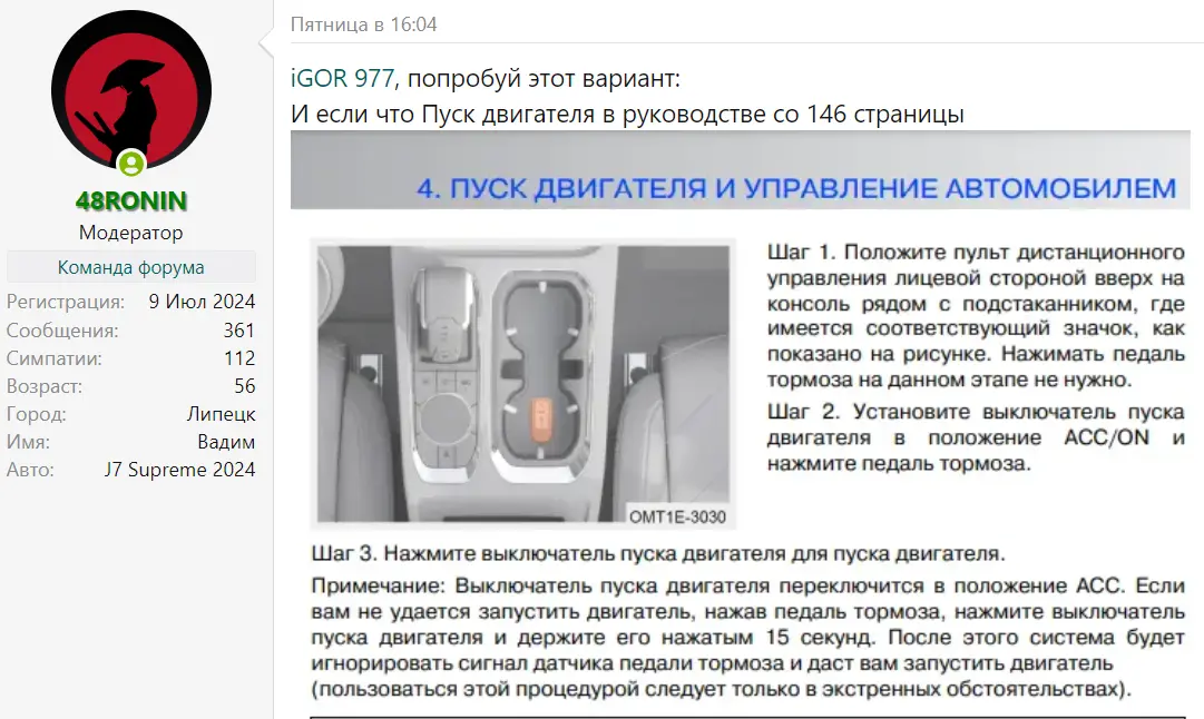

хотя про этот аварийный запуск ответа не было:
