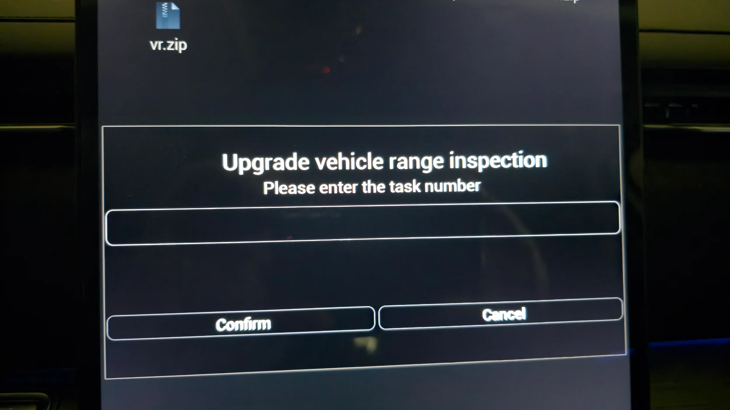

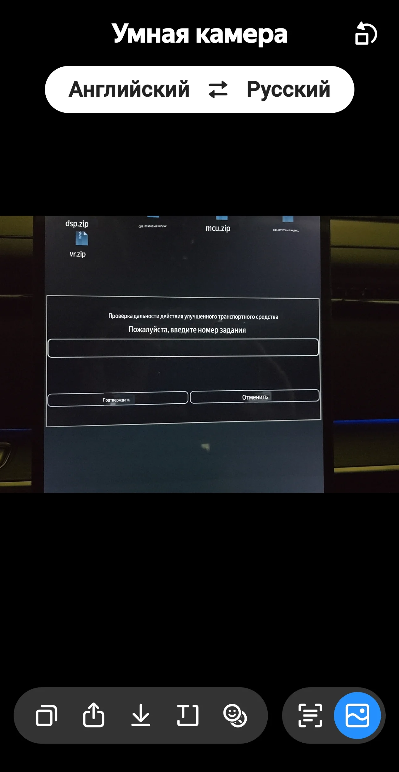

Ребята проблема! Приехал на очередное ТО. Сервисдауны не предупредив меня стали ПО обновлять. Стояло 02.00.00 и допики от @ebiboba . Уехал от них - звука нет. В инфо о версии также и осталось 02.00.00 (1.2.0) они признались, что была ошибка при заливке, зажигание выключили и теперь у меня требует вот такую информацию даже при попытке отката. Я так понял пытались .11 поставить.
при откате на 02.00.00 с флешки выскакивает вот эта хрень. что это такое и как бороться. Звука в машите нет совсем. Не поворотники ни опасности ( радио, флешка,системные - болт). что это за номер задачи то? Пытался откатить на 02.00.00 (1.2.0).
11 не до конца встала. Ехать с ОД и накатывать снова или пытаться самому пофайлово 11 ставить, ну можно еще воспользоваться услугами частников, но за деньги.
Попробуйте в update кликнуть на заголовок информация о версиях шесть раз и далее снять галочку с Enable upgrade car request. Это в инженерном меню, сам не делал, это из ТГ группы по прошивкам цитата

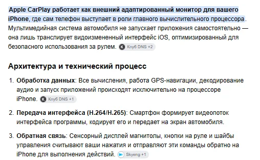

вопрос, возможно, покажется глупым, но тем не менее:
- штатная навигация пишет "слабый сигнал GPS", а если подключать навигатор, который у меня в тел. (2ГИС) через Карплэй, он будет выводиться у меня на планшет и навигация будет идти через сам телефон в части GPS, а на монитор будет просто выводится картинка, так?
- установка любого приложения возможна на Главный экран монитора, например тот же Кинопоиск или Яндекс музыка? Сейчас я музыку слушаю в том же ЯндексМузыка, но через BT, а если он будет на Главном экране, то получается BT уже не нужен, но надо будет делать коннект через WIFI, интернет то в любом случае нужен?
вопрос в большей степени, конечно, касается навигатора, т.к. большой экран по сути мной не используется, смотрю в тел,. что создает серьезные сложности в процессе езды.
вопрос, .........:
Так.
