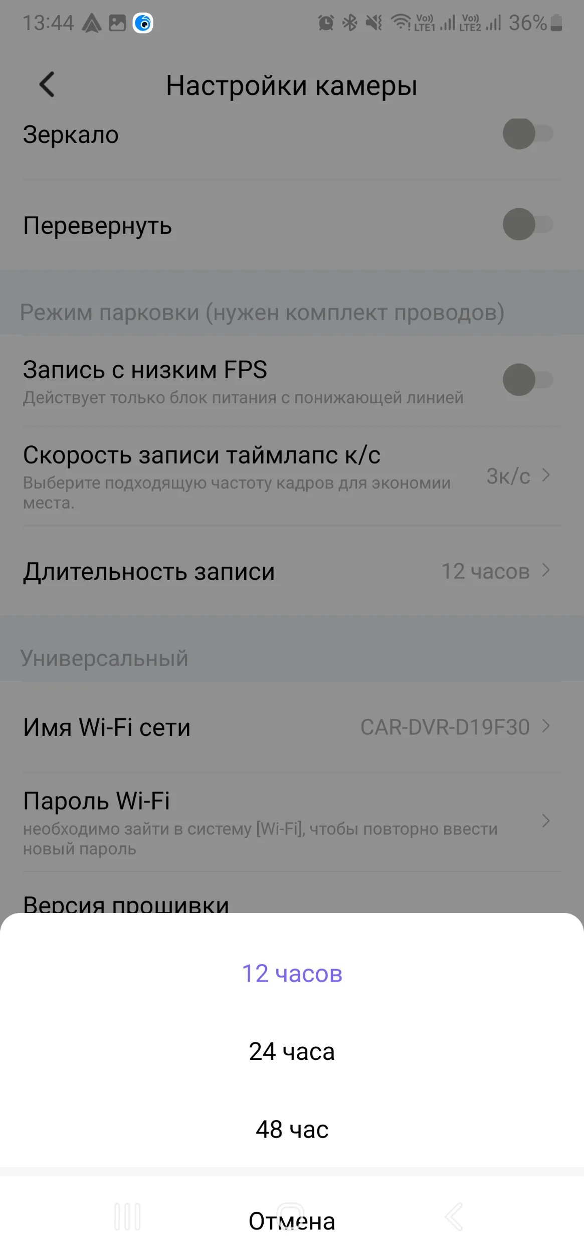

Здравствуйте! Установил регистратор, вроде все работает, нормально. У меня вопрос только один - в настройках приложения Viidure есть функция циклической записи, кажется так называется - там время 12, 24 и 48 часов, то есть машина пишет 12 часов после отключения как я выбрал минимум. Вопрос - а как вообще это отключить? Мне это не надо. У меня частный дом, машина не стоит где-то на улице и это не актуально для меня. Или постоянно отключать вручную регистратор? И ещё вопрос - на старом регистраторе было приложение Road Video - как оказалось оно тоже прекрасно по wi-fi соединяется с этим регистратором, немного отличается дизайн и функционал, пару моментов. Никто не пробовал это приложение? Я вот думаю какая разница? Или надо именно Viidure?

В том-то и дело, что нет никакой галочки, облазил все меню. Только выбор 12, 24 и 48 часов, всё.

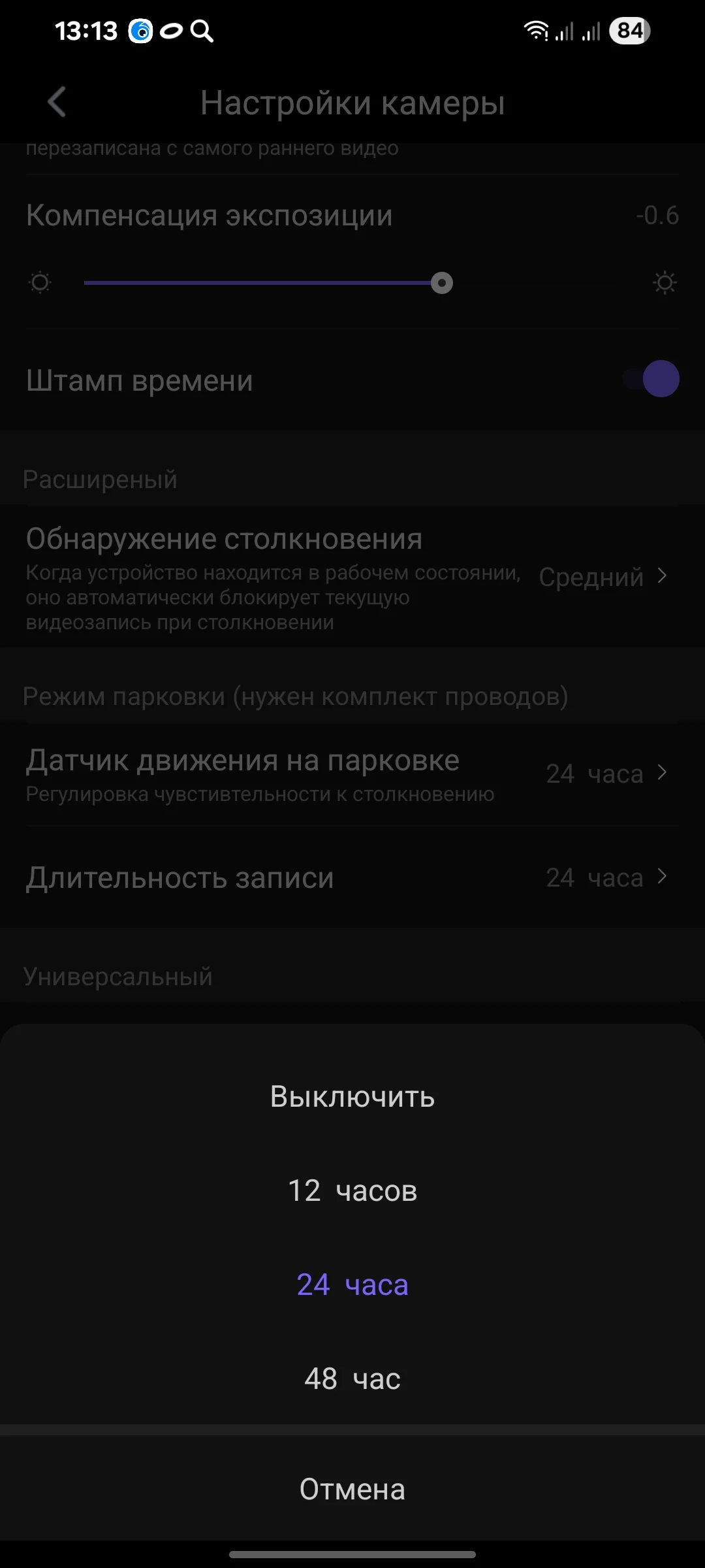

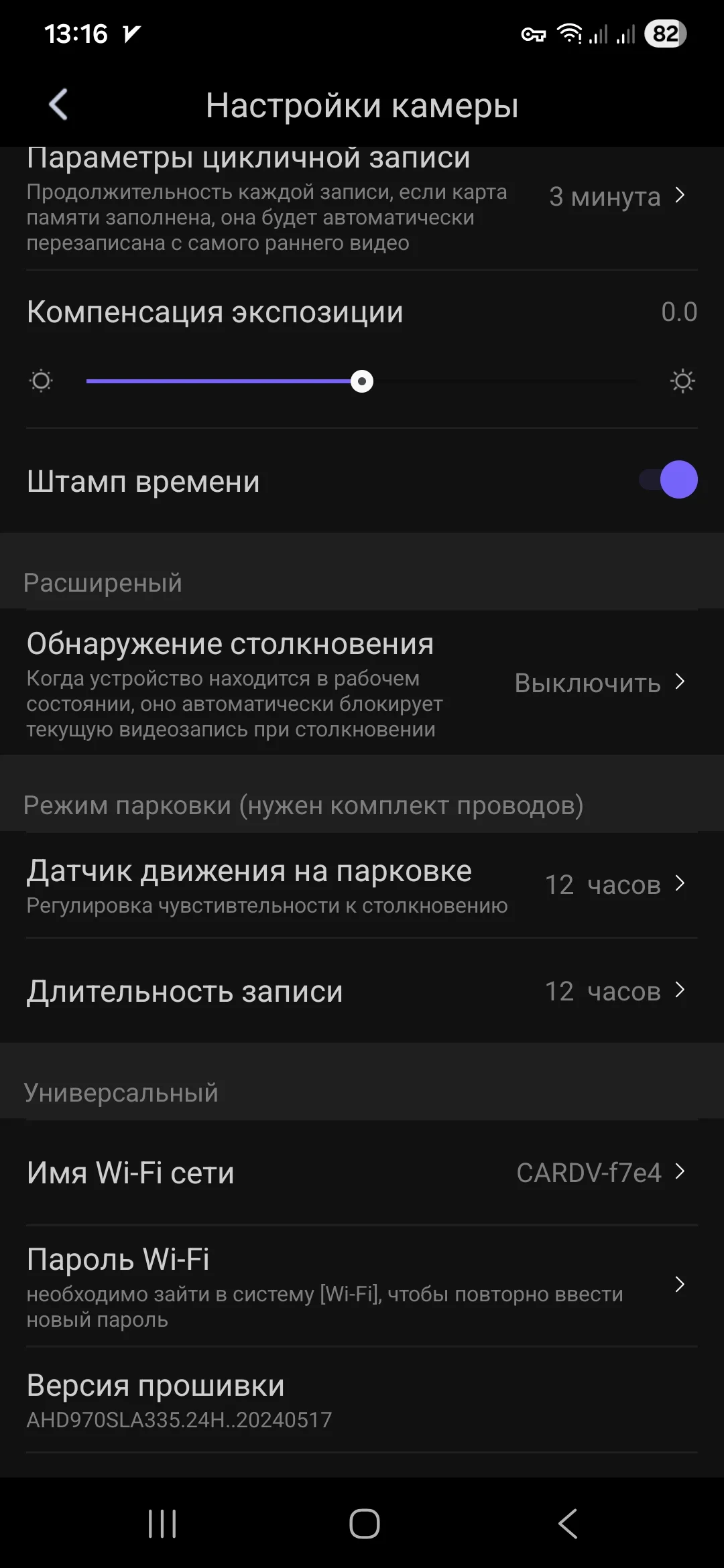

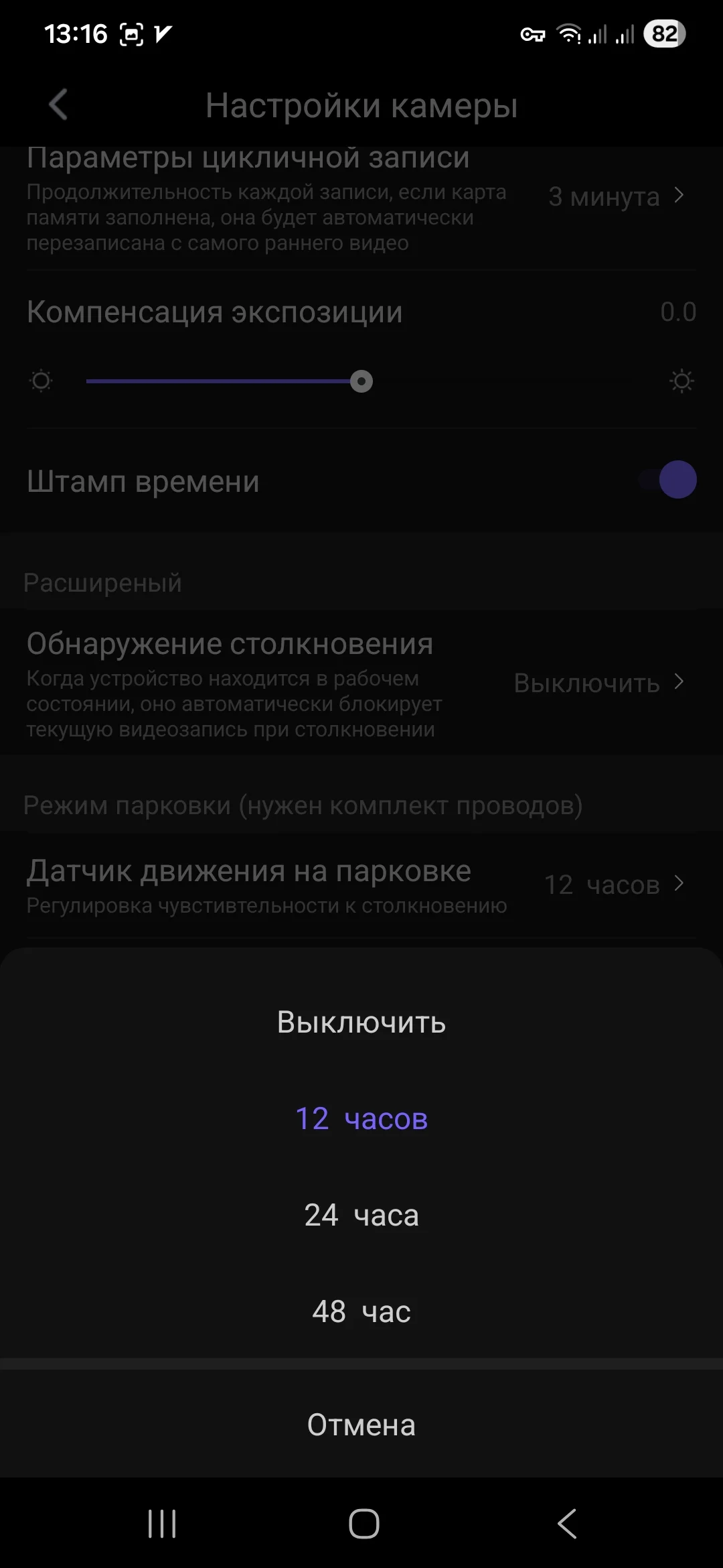

Посмотрел сейчас в машине, у меня там есть выключить) от куда качали приложение, мб версия старая...

А у меня такого нет. Скачивал с RuStore.

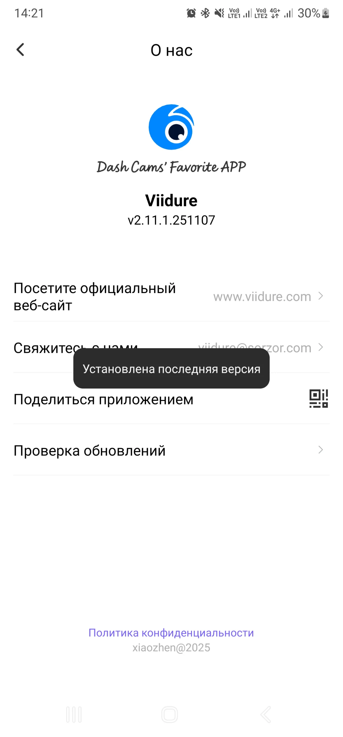

У вас какая версия установлена?
P.s. Посмотрел на Play markete,там версия свежее и новее. Попробую поставить оттуда.

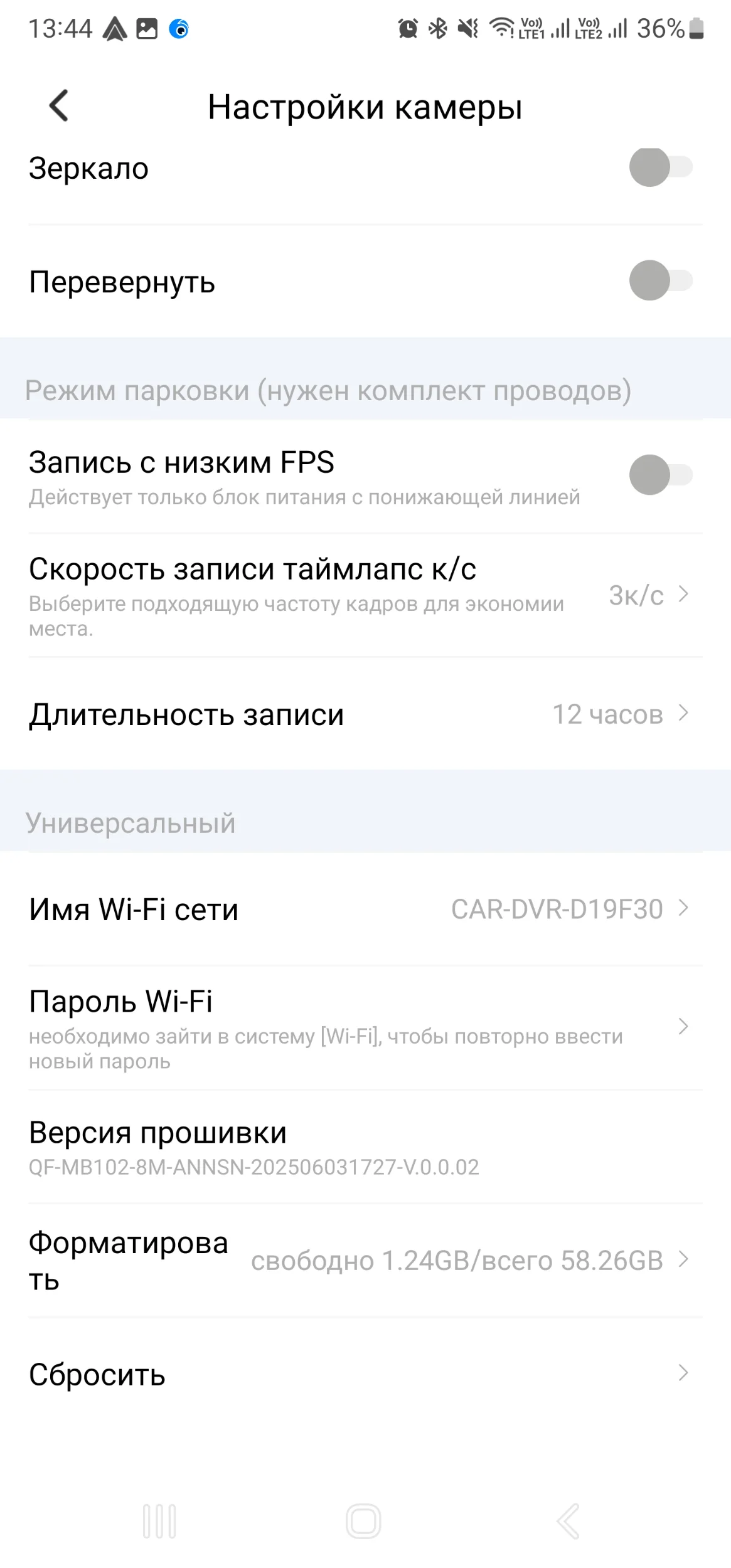

Не помогло. Удалил версию из Рустор, поставил из Play Marketa, версия стала другая, но все равно возможности отключить Запись нет. Предполагаю, что прошивка регистратора отличается от вашей и этой функции у меня нет. Прошивки у нас разные. Написал продавцу - жду ответа.

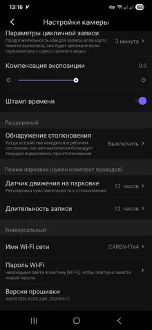

У меня рег с 2мя камерами
    52,8 KB · Просмотры: 29
Подожду, что ответит продавец. Подозреваю, что они накосячили с прошивкой - у вас 2024 год, у меня 2026. У вас чуть больше даже настроек, чем у меня. Получается, что у меня регистратор вхолостую работает 12 часов, без надобности, плюс хоть и небольшая, но нагрузка на аккумулятор.
Разобрался и не разобрался одновременно. Короче, я немного не разобрался в приложении: Запись с низким FPS это и есть включение/выключение режима парковки, где записывается видео с выбором временного интервала 12,24 или 48 часов. У меня в положении Выкл. В чем так и не разобрался. Почему-то регистратор писал несколько дней видео длительностью 3 минуты как в настройках с интервалом ровно 30 минут, машина стояла. Почему, так и не понял. Собственно, поэтому я так и думал, что функция эта активна, хотя выходит наоборот. Кстати, на связь от продавца оперативно вышла девушка, реально пыталась помочь, советовала. Поставил версию с Плэй маркера, посмотрю будут ли писаться ролики через каждые 30 минут. Возможно приложение из Рустор некорректно работало.
