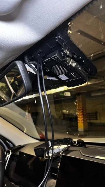

Всем привет! Вчера поставил регистратор TK Protection (Екатеринбург) в штатное место. Хотя руки у меня "из ж...ы." , но за 1,5 часа
с помощью видеоинструкции все поставил. Работает. Приложение на Айфон устанавливается, все работает! Отличный продукт. Рекомендую.
Всем привет! Вчера поставил регистратор TK Protection (Екатеринбург) в штатное место. Хотя руки у меня "из ж...ы." , но за 1,5 часаПосмотреть вложение 3439 с помощью видеоинструкции все поставил. Работает. Приложение на Айфон устанавливается, все работает! Отличный продукт. Рекомендую.
там ставить 15 минут . вот если на 2 камеры чуть дольше
