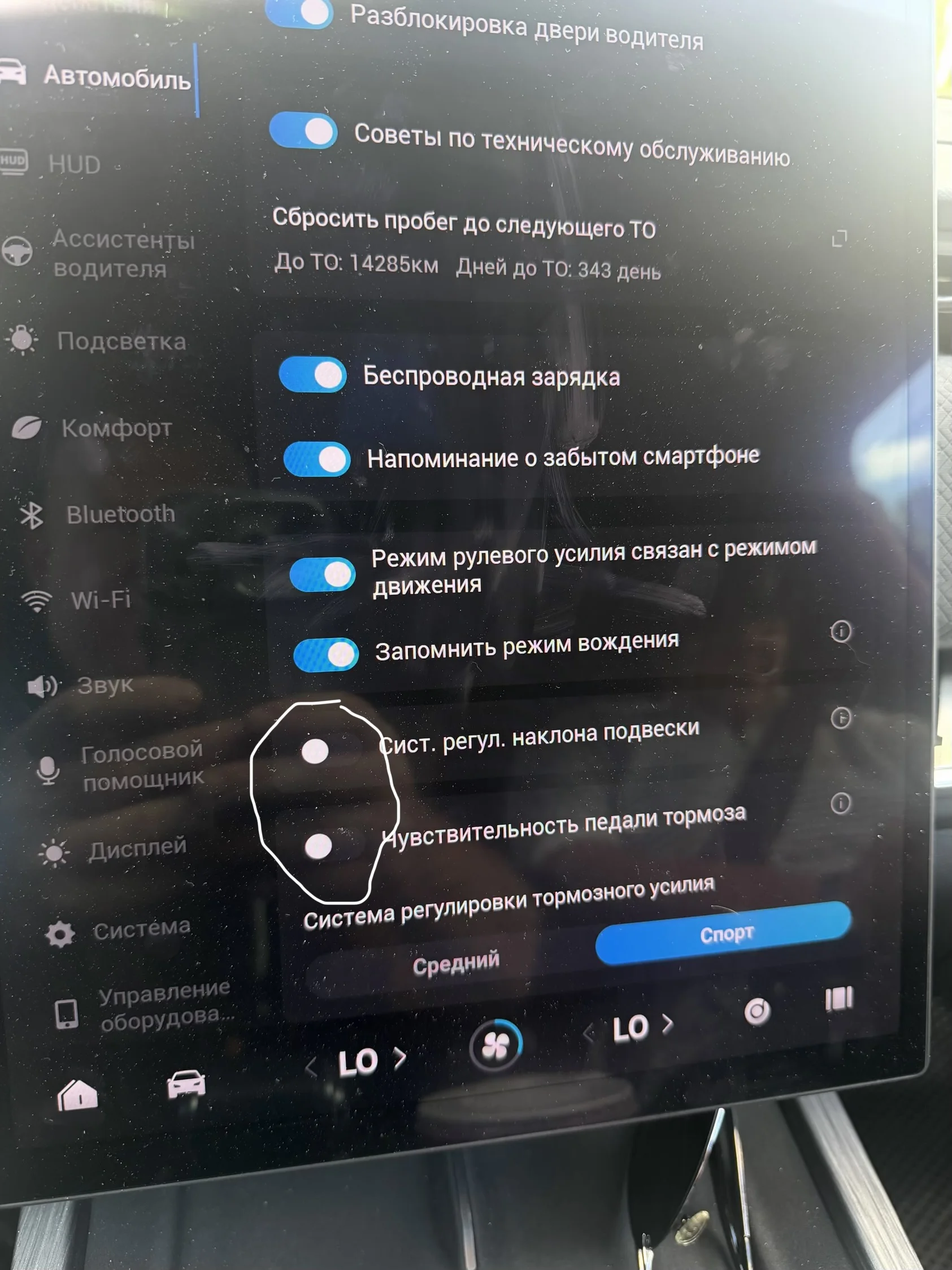

В общем в настройках тормозов отключите эту бесполезную и ненужную функцию как чуствительность педали тормоза,выключите ползунок,которая типо не дает клевать машине при торможении,при этом работает как абс,отсюда и появляется эта вибрация типо биение по рулю. Один из пользователей писал об этом. Я отключил,но со скорости 100 км/ч еще не пробовал,так по городу разгонялся и тормозил,вроде бы пропало)🤷

Вот здесь на планшете в настройках автомобиля. Эти два ползунка ВЫКЛЮЧИТЬ!
Это доступно только для ПОЛНОПРИВОДНОЙ ВЕРСИИ! В переднеприводной этого нет!
