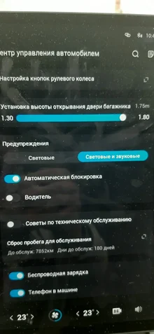

Только сейчас пришла мысль, что это может срабатывать второй ключ, который тоже в машине)) оставлю дома второй ключ и проверю тезис. Равно как и автоматическая блокировка не срабатывала, т к второй ключ оставался в машине.Здравствуйте! После замены батарейки в ключе все равно сигнал, что заряд низкий. С чем может быть связано? + раньше срабатывала автоматическая блокировка/разблокировка дверей, когда уходишь/подходишь к машине, а сейчас почему-то нет.
все так и оказалось, вина всему 2-ой ключ, который был в сумке в машине ))Только сейчас пришла мысль, что это может срабатывать второй ключ, который тоже в машине)) оставлю дома второй ключ и проверю тезис. Равно как и автоматическая блокировка не срабатывала, т к второй ключ оставался в машине.
