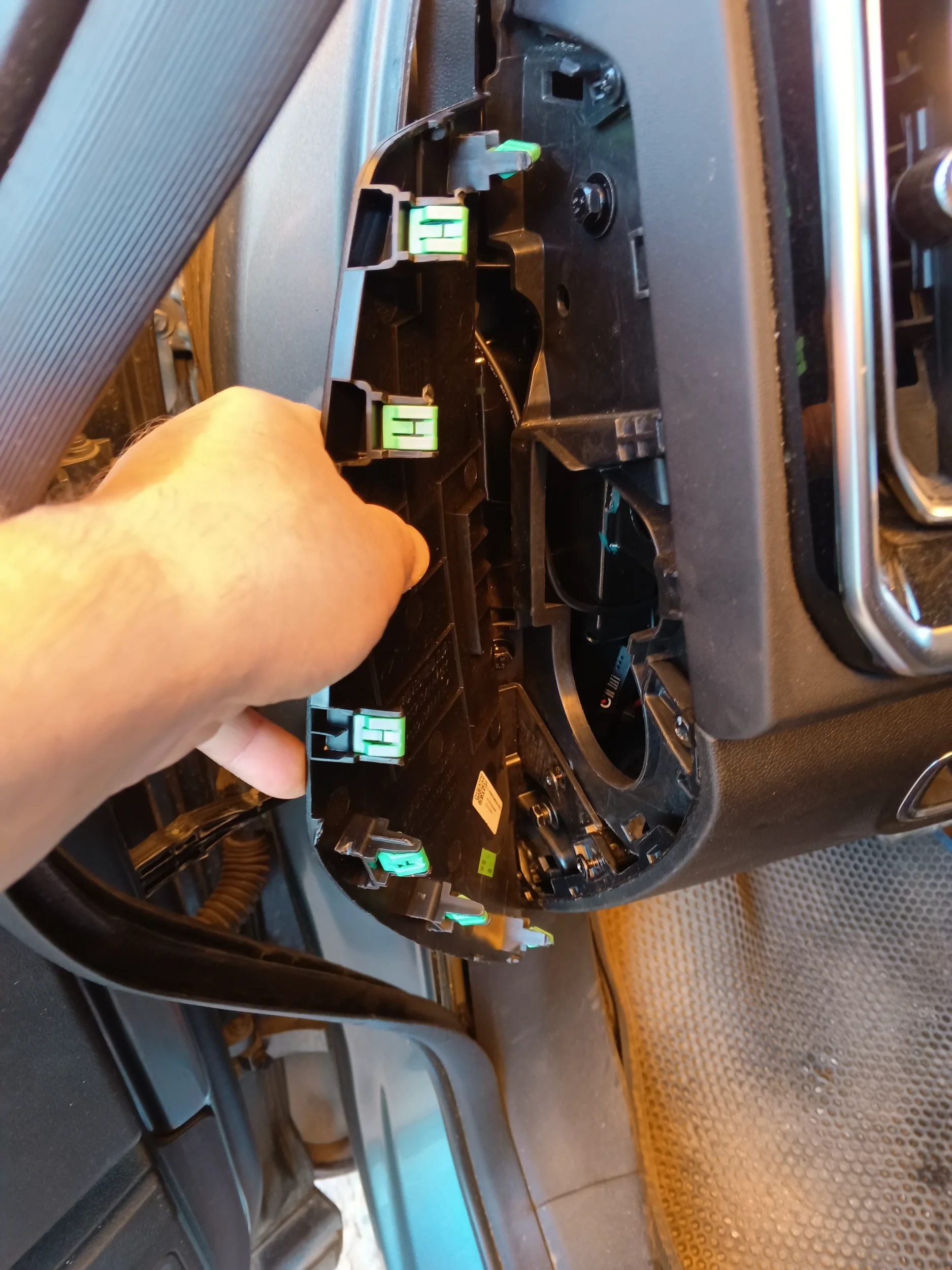

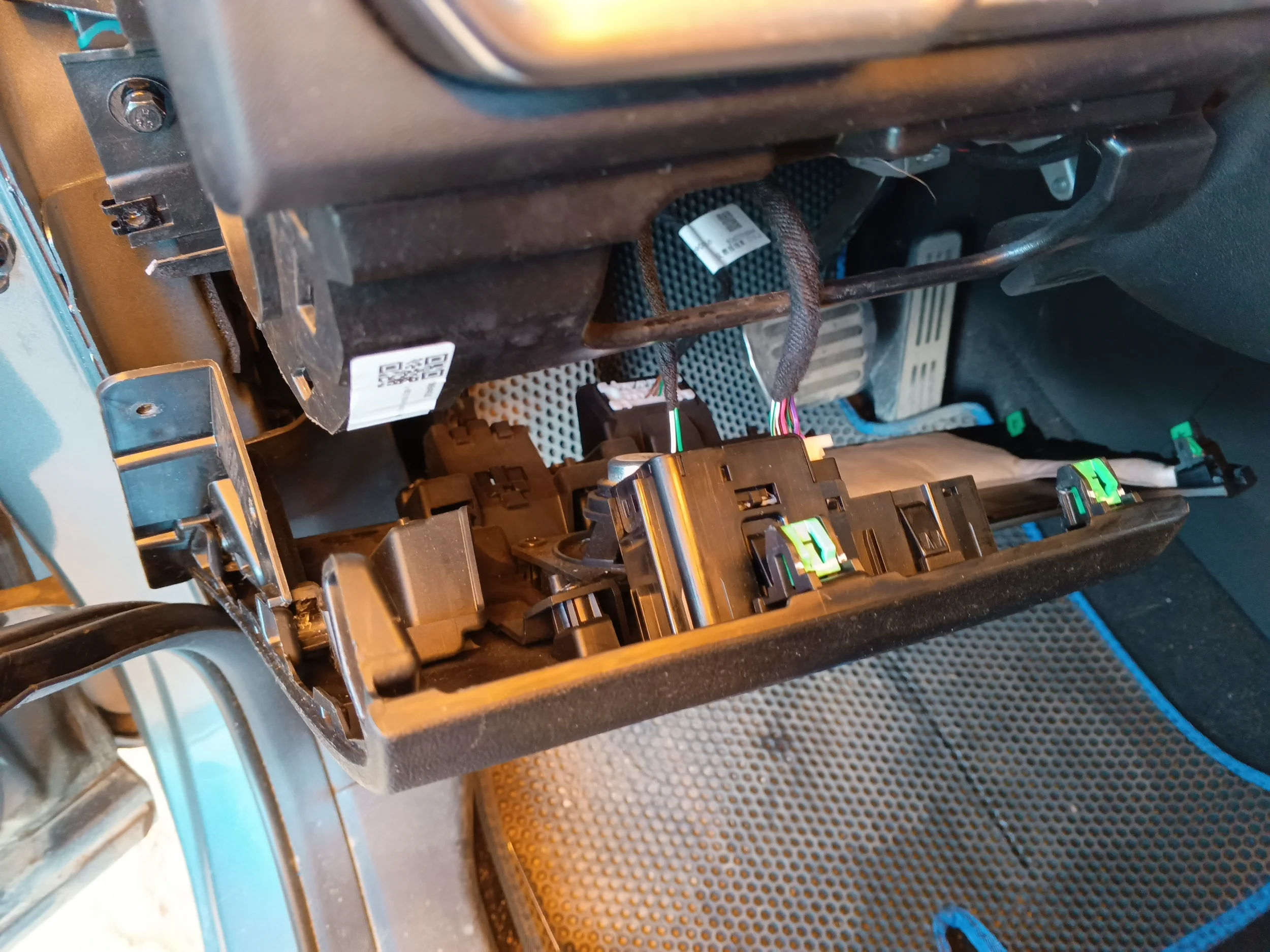

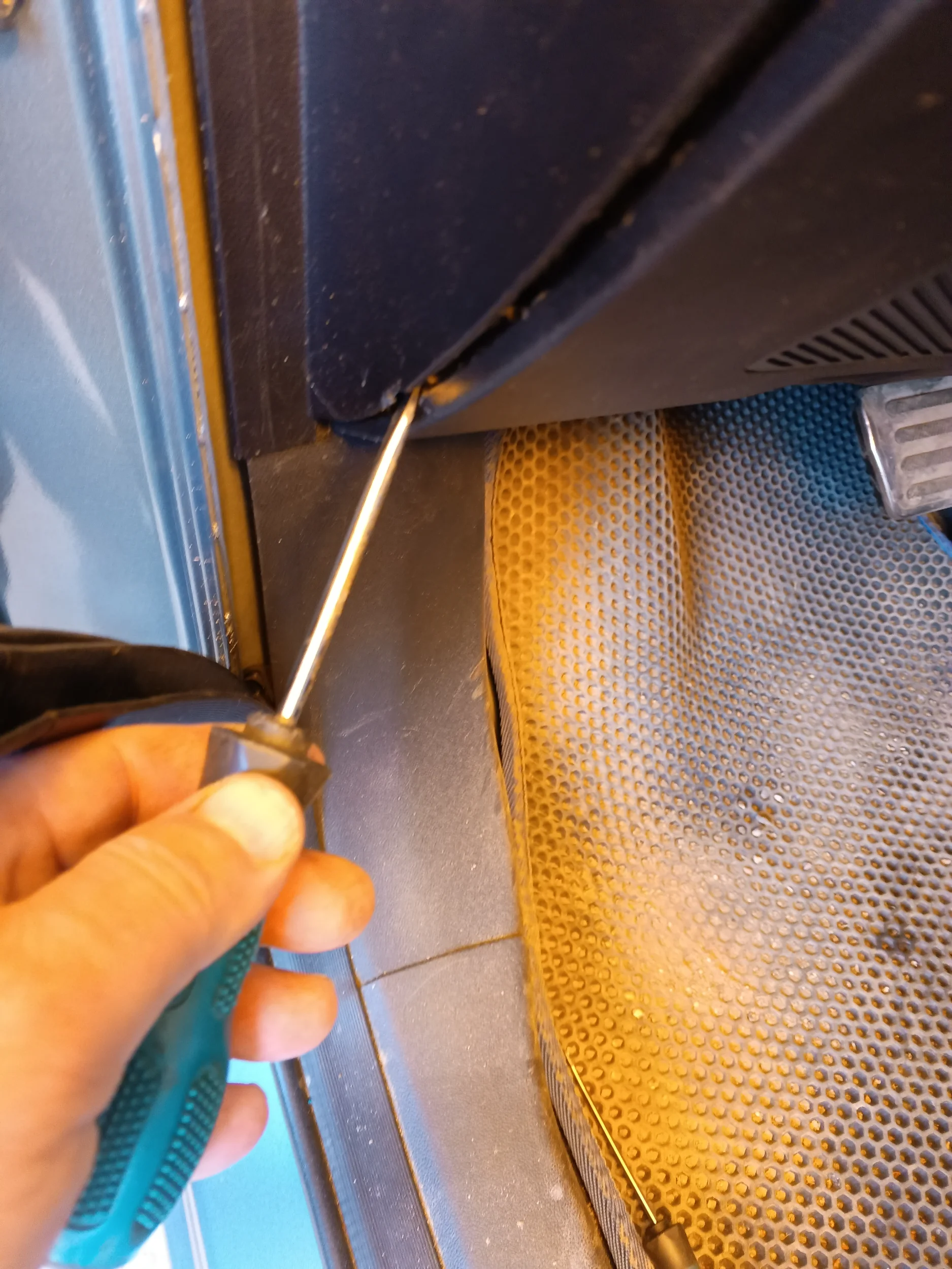

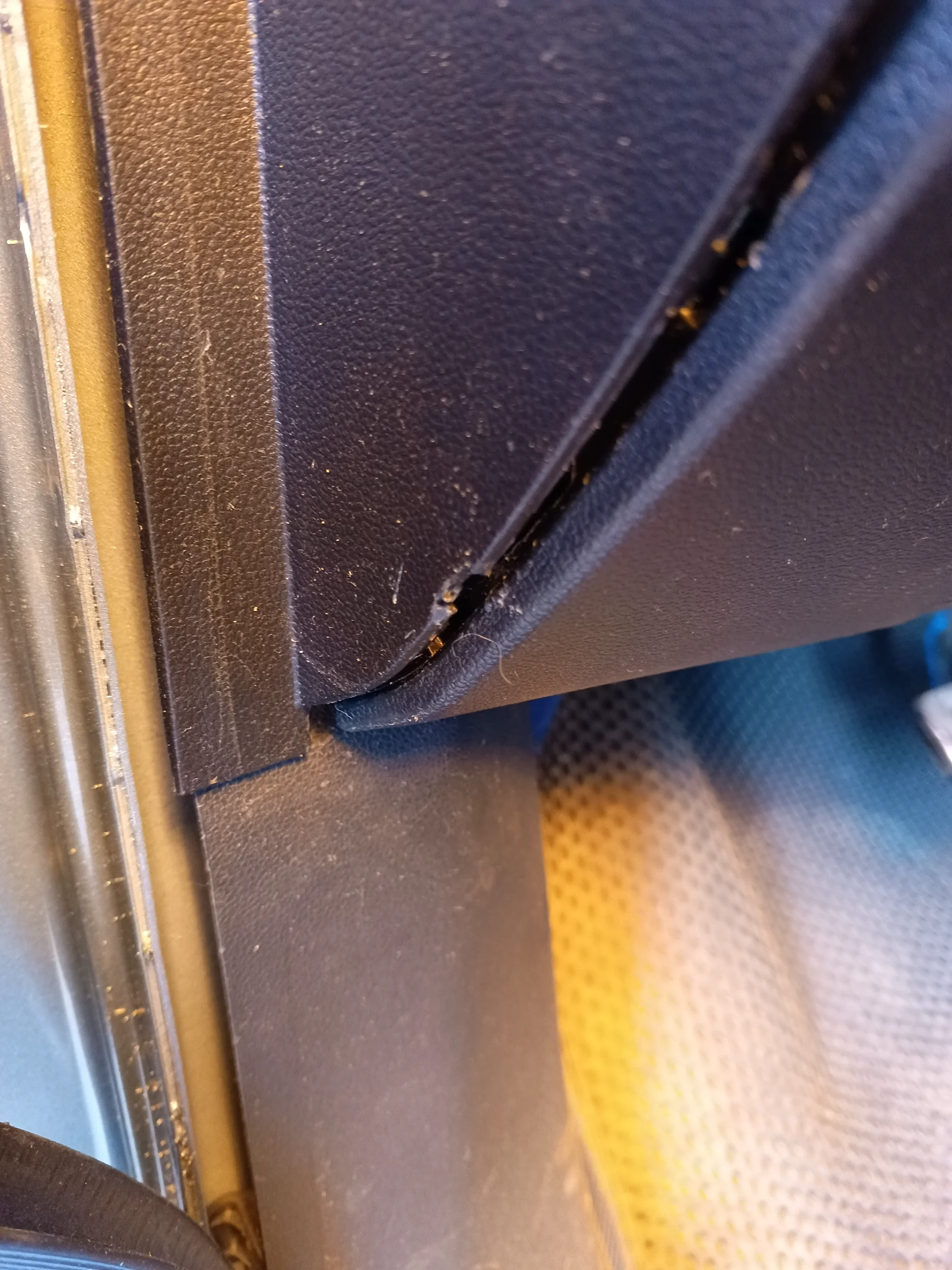

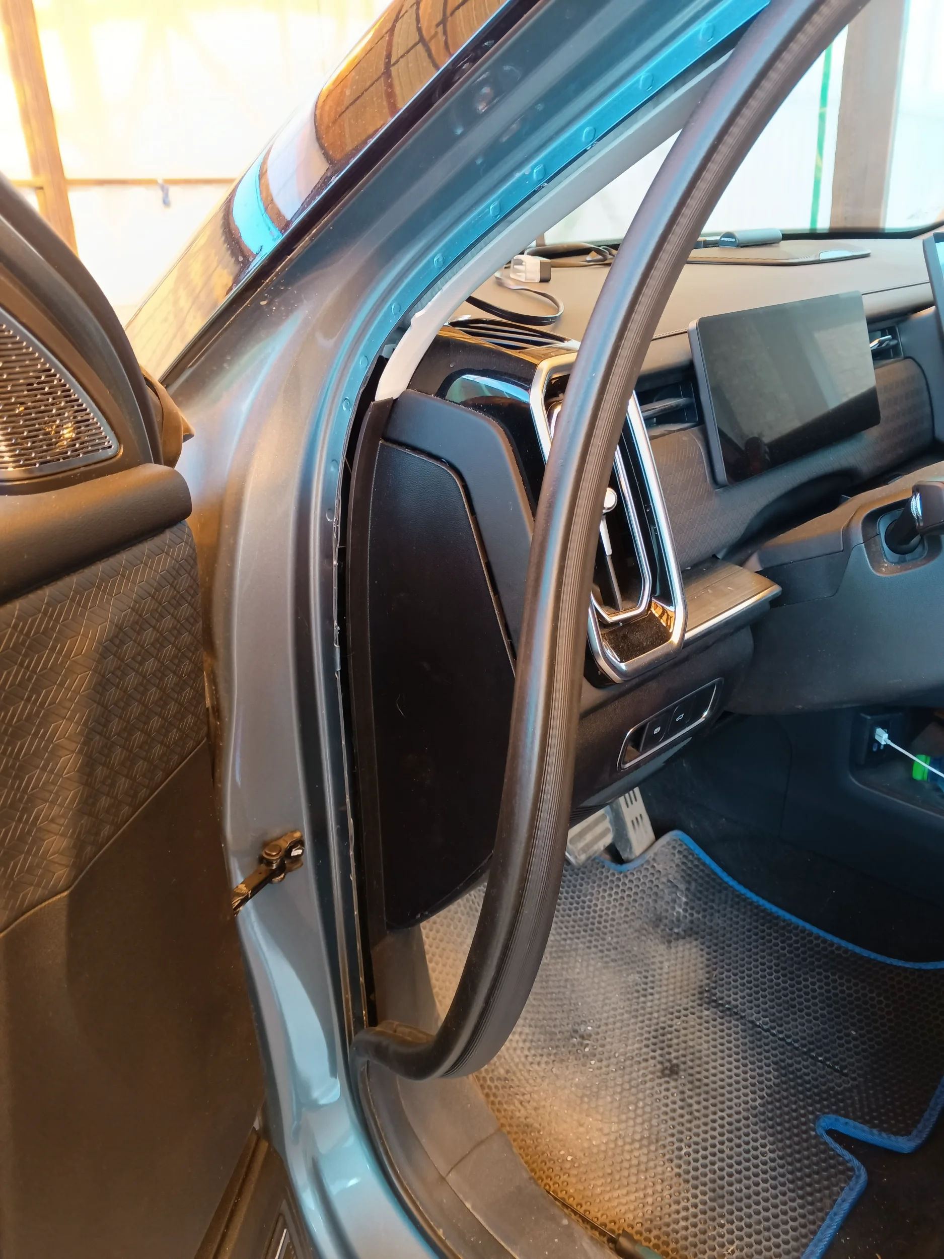

Сфоткал фотоотчёт, чтобы было более понятно, как снимать и что откручивать?

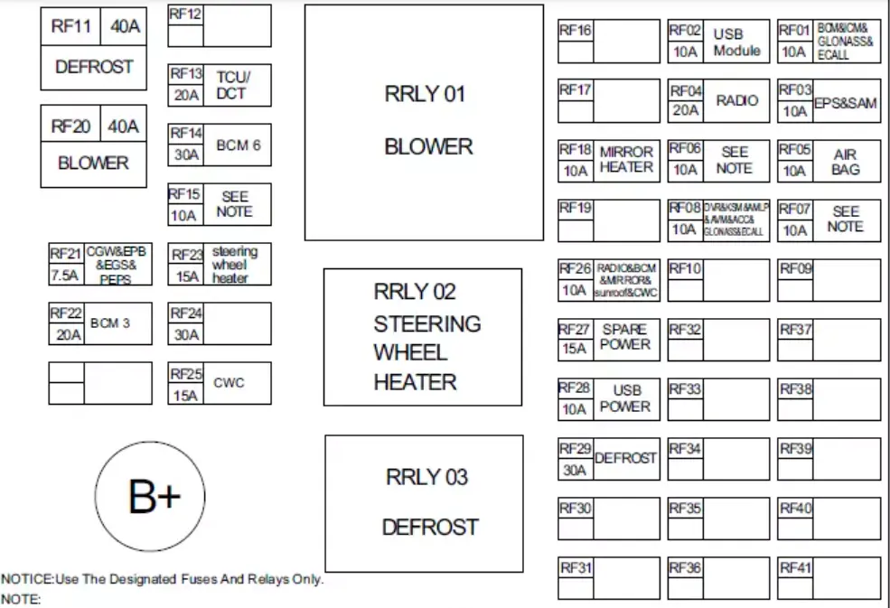

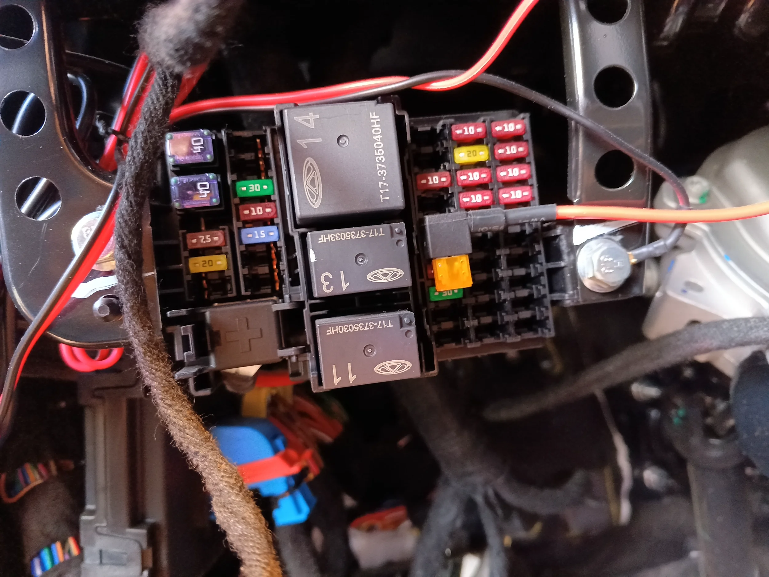

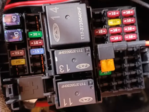

У меня немного не совпадает со схемой выше. По схеме F19 пустой, а у меня там есть контакты и был предохранитель на 10А, на него я и посадил регик. За что он отвечает - не понятно. Но при выключении зажигания на нём питания нет. Но подаётся на него как-то странно: ночь машина постояла, и регик не включается сразу, надо подождать после включения зажигания. Если сразу запустить мотор, то регик не включится, только после перезапуска или, если кабель питания на нём передёрнуть.
Если заглушил машину, пошёл в магаз, сел, сразу завёл - регик включается. Вообще не понимаю в чём загвоздка? То ли в эл.схеме Джеки, то ли в регике?
И ещё я заметил, на Джеке питание подаётся не как на других авто, которые у меня были, есть линии, которые несколько часов находятся с питанием, а потом оно "снимается". От чего это зависит? Не понял.
Мне кажется это RF18 у тебя, а RF1 как раз пустой как и на схеме.
Не, не RF18, это точно. На четвёртом сверху у меня сидит. Или я тупанул? Оять снимать? )) Или на RF26?
не надо, вот это же твое фото разборки, я схему рядом приложил, там у тебя различия только в левой части RF13 и RF25 отсутствуют и зона RF26 и RF27 не очень понятна
Мне кажется надо питаться от RF27, он шестой сверху( переднее резервное питание).
Почему "переднее"?
В каком режиме на нём питание?
Я так и подключил. Предохранитель RF 27 "резервное питание" отвечает за передний прикуриватель.
Инфу нашел на сайте "всепредохранители".
Питание подается после нажатия кнопки старт/стоп.
Воспользовавшись советом близких товарищей поиском по форуму, нашел тему с предохранителями, а в ней - электрическую диаграмму нашей машины. Предохранитель EF39 в блоке под капотом отвечает за щетки лобового стекла.
