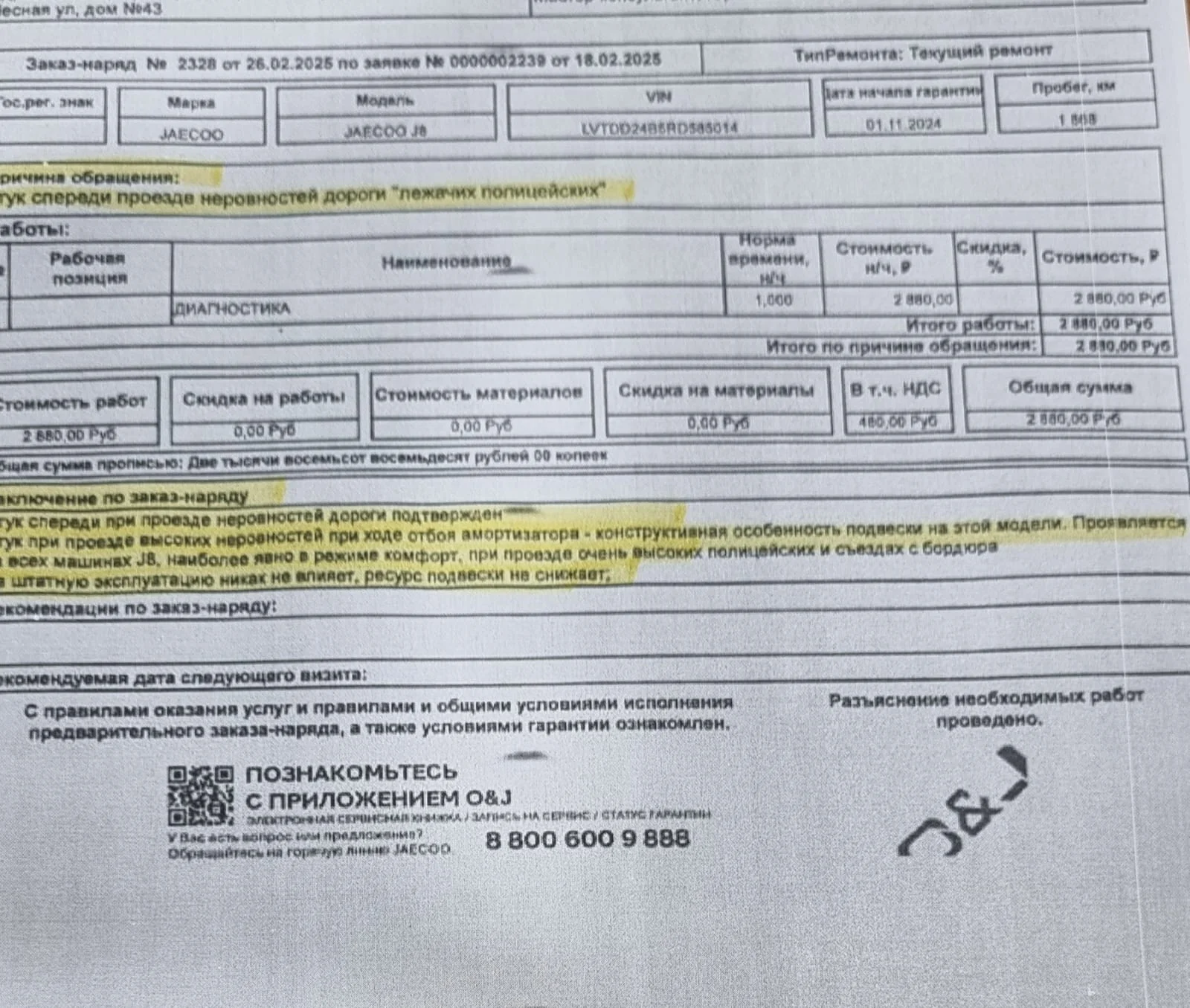

А как они (завод)ответили, письменно(документально) или устно?
Это важно, нужен документ где прописано, что это нормально, что стойки отстреливают на неровностях, я очень сомневаюсь, что такой документ есть,

ответ официалов.
это норм?
    295,4 KB · Просмотры: 385

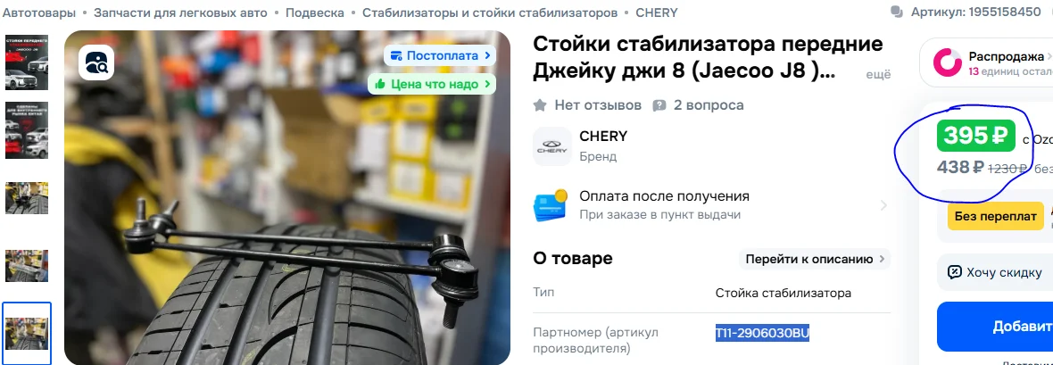

Можно попробовать приколхозить стойки от тигго 9. Не думаю что загорится ошибка если не подключить разъемы с амортизаторов + всегда можно спротивления в разъемы кинуть. Будет мягко и гораздо дешевле. Уверен процентов на 95 сработает

На 11 месяце эксплуатации после 16000 км (10 тыс из них по М4-Дон, остальное тоже почти все по городу) стойки стабилизатора передние пришлось менять.. Было у кого подобное? Может брак?
BelFegor, по разному бывает, для оригинального продукта я бы сказал малова-то, тем более трассы столько, но вполне если со смазочкой экономили ( а случаи такие нередко в сети встречаются) , а городские дороги плохие могли и подразбиться шарниры.
Такие не бери ещё меньше проходят :D:
