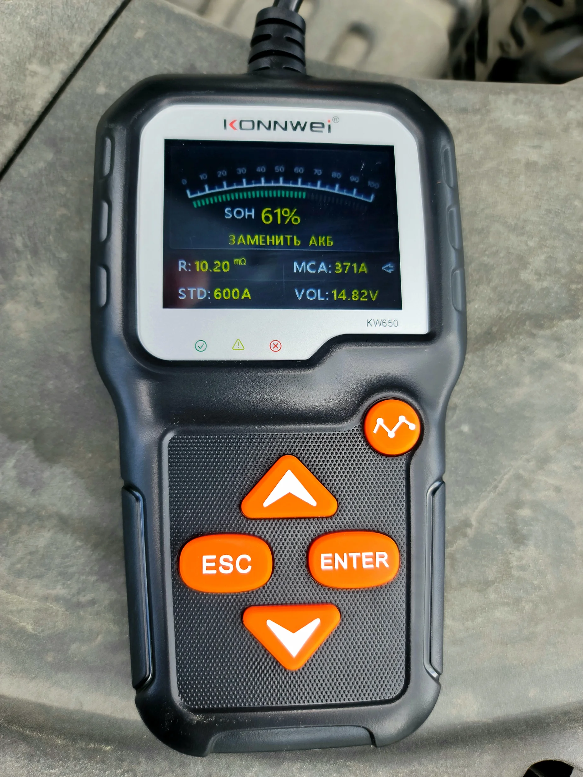

кароч про АКБ, прикупил себе тестер Konnwei KW650, только что чутка побаловался у пункта выдачи - как и подозревал штатный аккум поедет на помойку. Заказал себе корейский HANKOOK AGM (70 Ач 760A).
А почему agm когда у нас efb)
