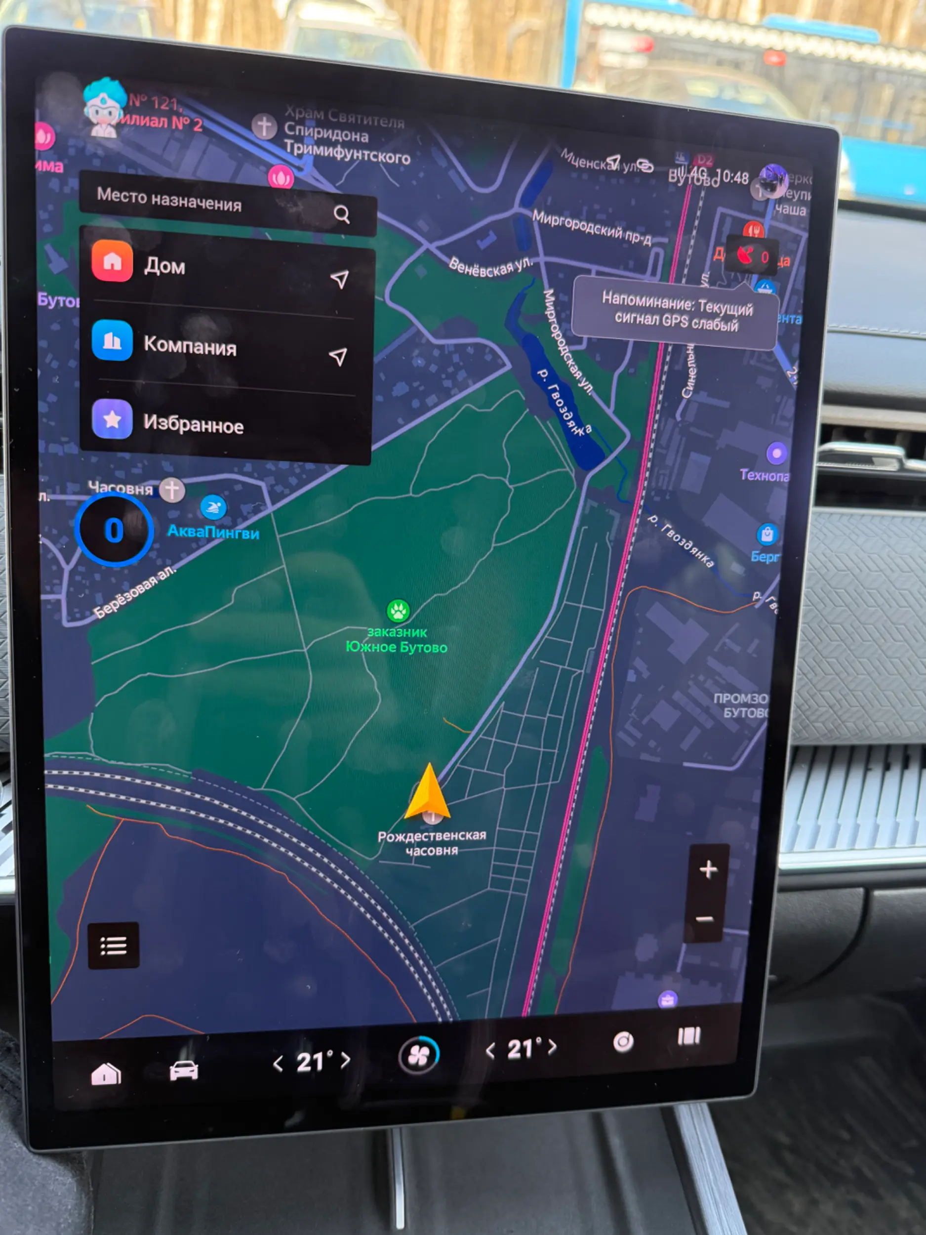

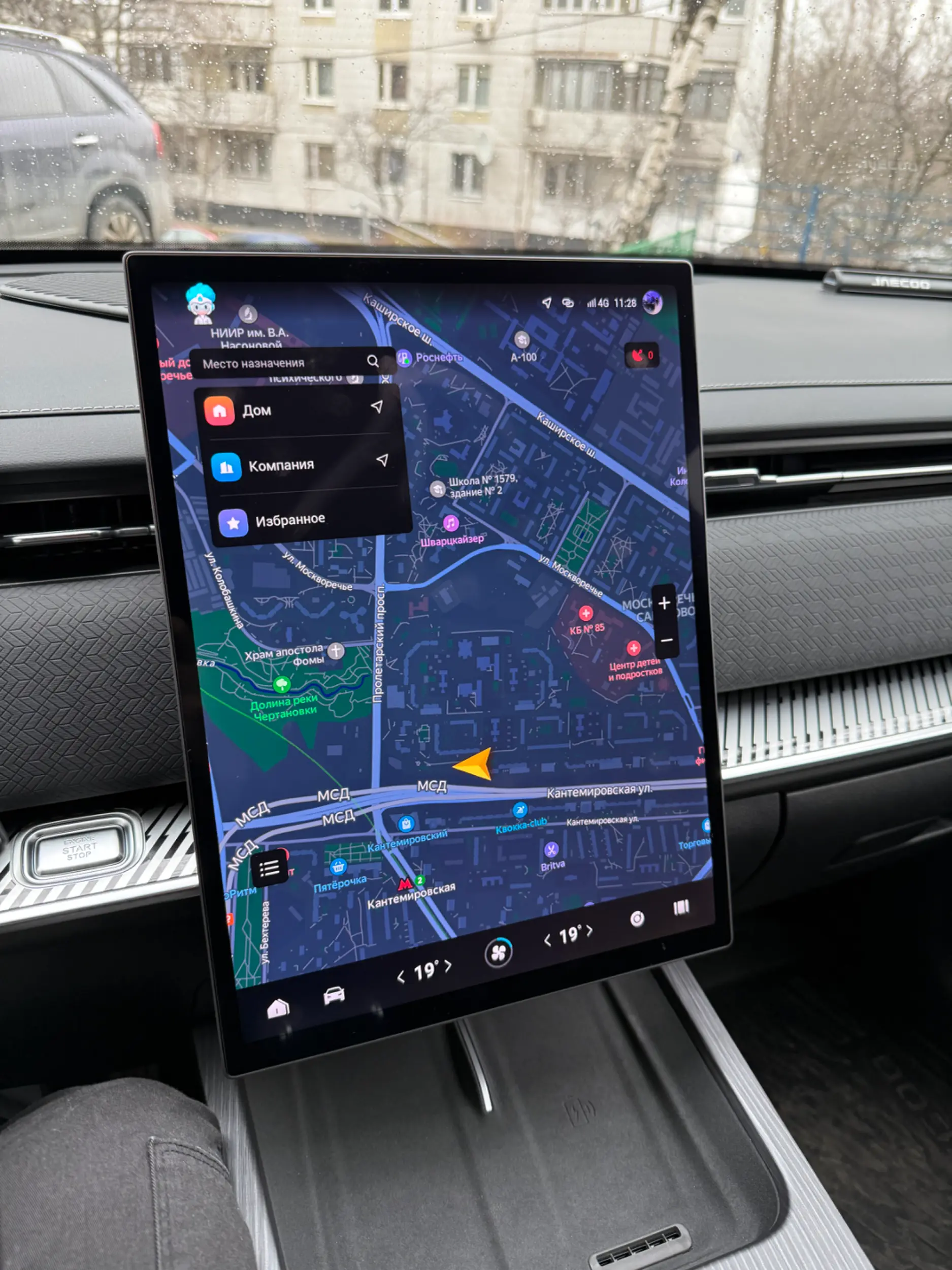

Нашел для себя решение по проблеме с навигацией.
Напомню: штатный навигатор (машина с телематикой 2024) и с Яндекс навигатором с салона. Если авто попадет в зону действия рэб, то ступтники отваливаются. Их 0 внутри приложения Яндекс и в инженерном меню. Можно перемещатся по городу, но спутники так и не найдутся. Глушить авто, перезагружать ГУ - не помогает. Спутников 0! Так же глючит карплэй при использовании по беспроводному соединению. При чем отключение carplay на iphone сразу же возвращало авто в верную гео-позицию.
Дилер пока помочь не смог!

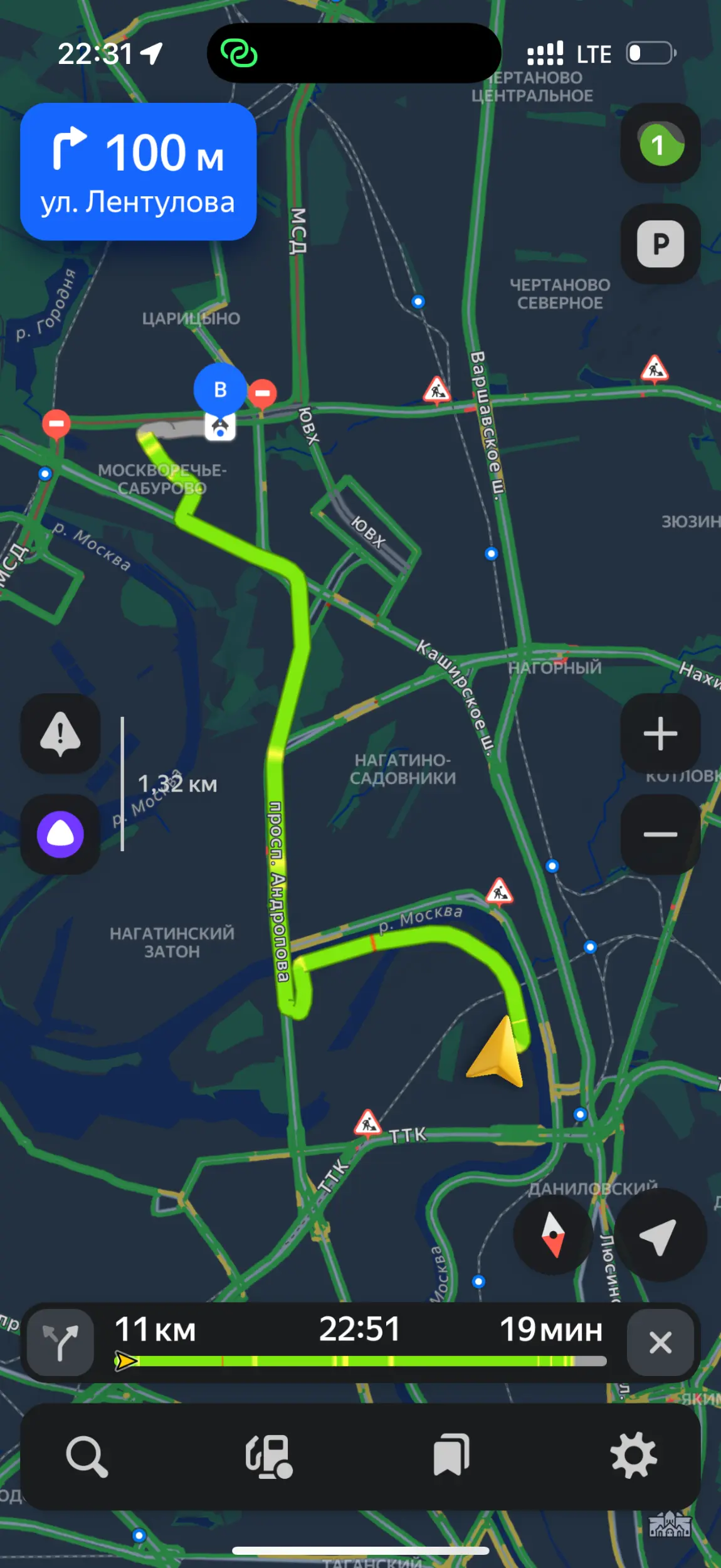

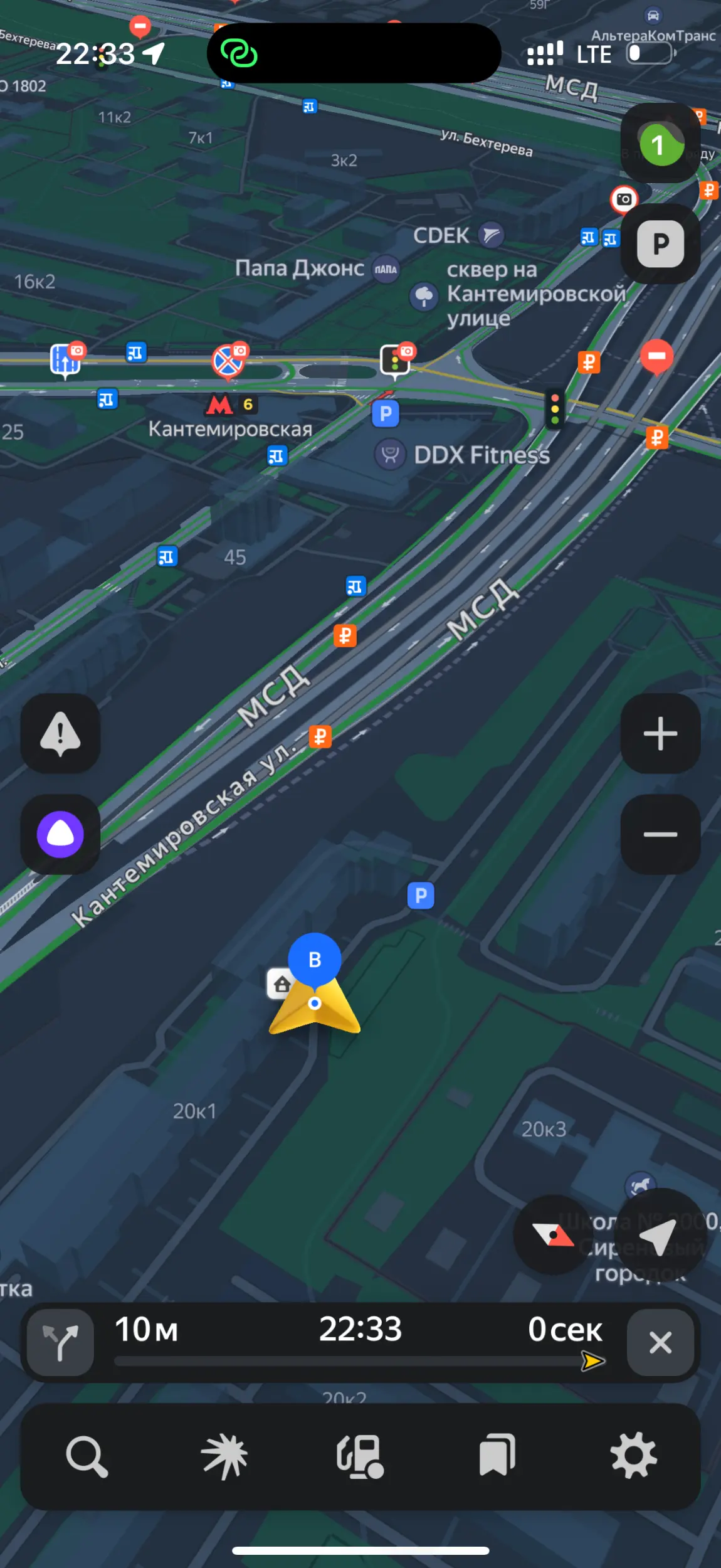

Что выяснил: оказалось, что iphone (без подключения по carplay) берет инфу о локации не только через спутники, но и через сотовые вышки. Поэтому наша навигация может вести вас по реке, а телефон никуда не подключенный будет показывать верную гео-позицию.

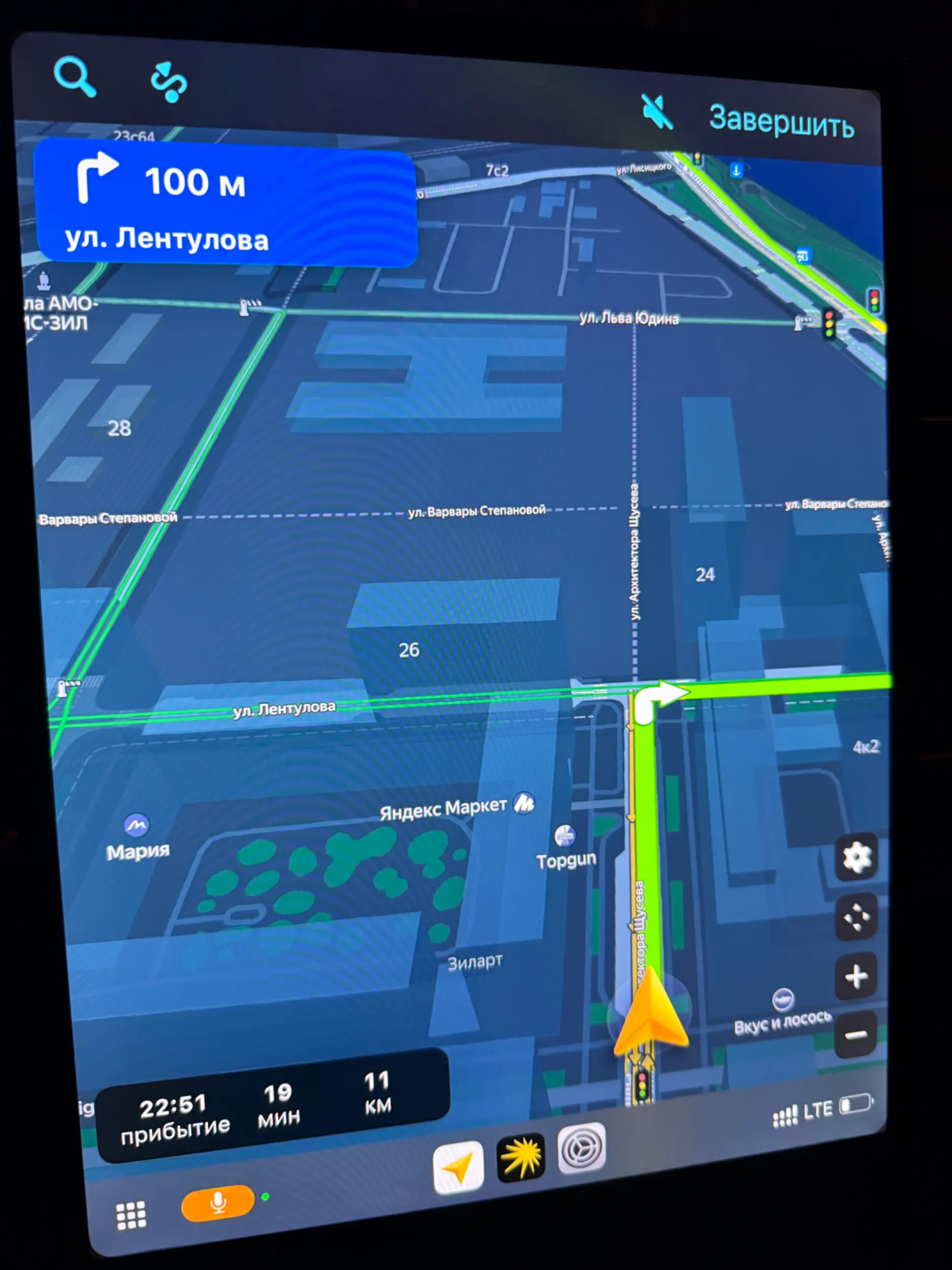

Если подключить iphone по беспроводному соединению, то локацию для навигатора будет раздавать автомобиль - это делается для того, что якобы, беспроводное соединение может быть нестабильно. Поэтому даже если вы нажмете «продолжить в телефоне» то локация будет такая же кривая. Попробуйте отключить carplay и навигатор на телефоне тут же перенесет вас туда, куда нужно (это специально для тех, кто спорит, что carplay - это просто повторитель экрана и вся инфа берется только с него)
Так вот решение: подключить carplay по проводу! Мой эксперемент длится неделю и пока наконец то я могу ездить по навигатору на большом экране и слушать любимую яндекс музыку, через carplay.
Бывали иногда моменты, когда даже по проводу ГУ начинает показывать неверную гео-позицию (это было пару раз), видимо она свои данные тоже подсасывает и у них спор какая локация верна. Решение - выдернуть провод из iphone, он тут же меняет локацию на верную, вставить провод обратно (подключение по проводу происходит быстрее через без - проблемы большой не доставляет)
