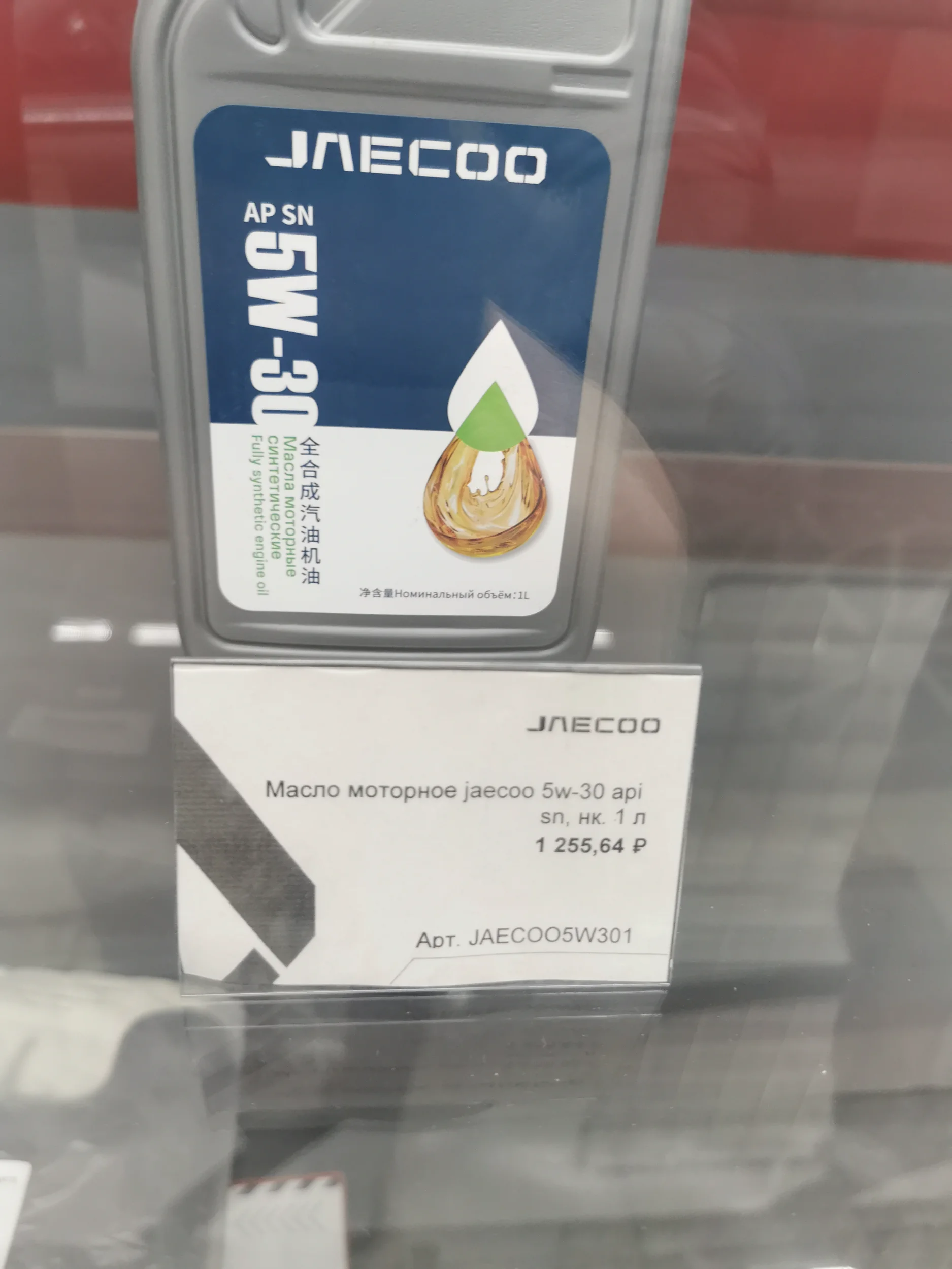

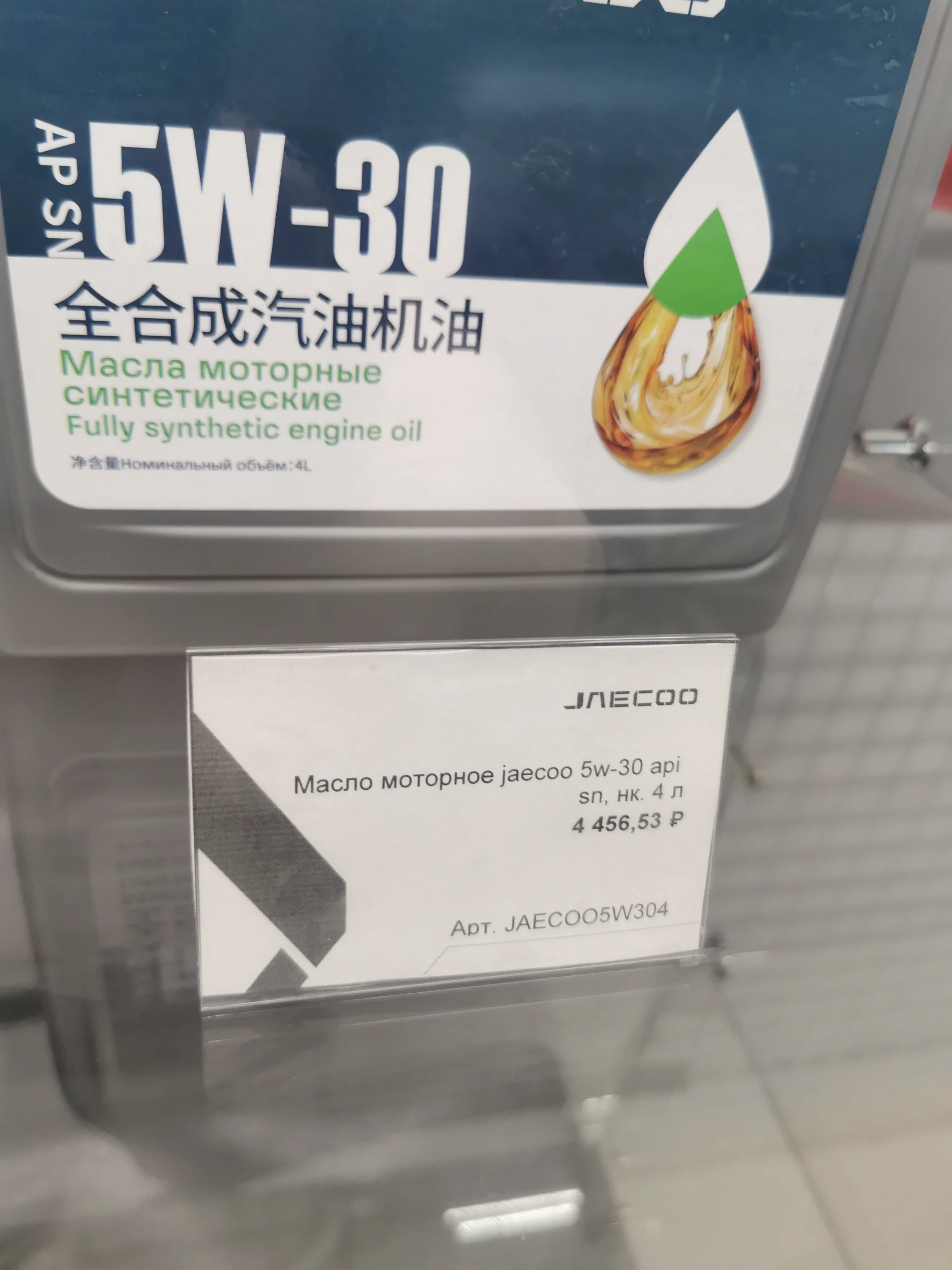

Просто оставлю здесь , это у дилеров
    129,7 KB · Просмотры: 127
    110 KB · Просмотры: 126
По артикулу так и бьётся SN, HK. Омода - SP, наверное всё-таки получше
надо попросить показать на ТО ту бочку, из которой льют, и маркировку на ней... думаю там что угодно написано, кроме OMODA или JAECOO :)
...А в бумажках будет ОМОДА-штамода.
