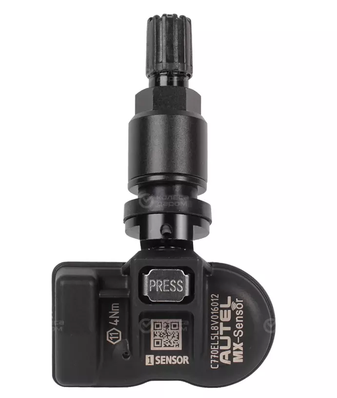

Датчики буду брать AUTELовские в черном исполнении, как раз есть 4шт в наличии, сервис КолесаДаром подтверждает возможность клонировать.
Парни, поправьте если ошибаюсь - после установки на новые диски сканером с родных колес считают информацию с датчиков родных дисков и запишут её на эти программируемые Аутеловские. Главное, что считали с переднего правого и запрограммировали на новый датчик это колесо и нужно поставить на правый перед и т.д. В таком варианте больше никаких танцев с бубном делать не нужно в мозгах машины, для считывателей это будут абсолютно те же колеса (датчики) что стоят и сейчас?
Именно так: клонируем датчики с родных, т.е. у тебя будут датчики А и А1, В и В1 ..... Допустим А - это летний датчик, А1 - это зимний датчик, они определяются абсолютно одинаково, с одним и тем же ID. Соответственно, если А стоял спереди справа, то и А1 надо ставить на перед право, если ты хочешь, чтобы на приборке их местоположение указывалось корректно. Если А1 поставить например назад справа, то он всё равно на приборке будет показан спереди справа. Изменить местоположение датчика на приборке можно также сканером.
