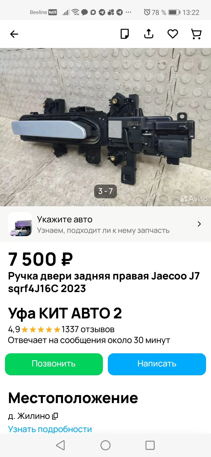

Добрый день. Может кто знакюет артикул или где купить вот такую накладку на заданию правую ручку jaecoo j7. Именно накладку?
    97 KB · Просмотры: 88
