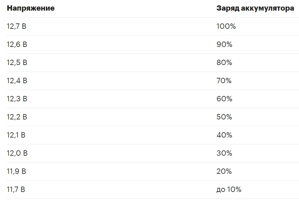

Достаточно сильно разрядился. Есть такая табличка:
Я бы наверное первый час поставил ампера 3, потом поставил 1.5А, ночью бы проснулся и посмотрел если есть кипение электролита снизил бы до полампера. Думаю к утру зарядится. А если есть возможность контролировать вольтаж то можно играться, но выше 2А поднимать не нужно.

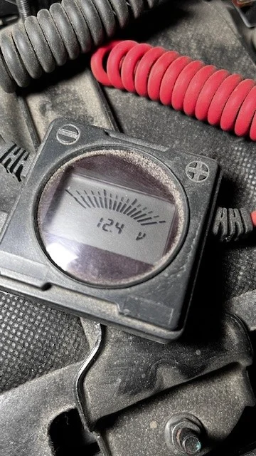

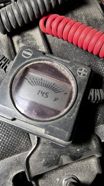

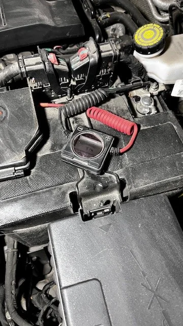

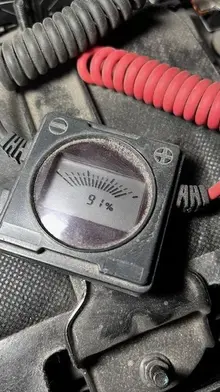

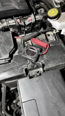

Всем добрый день!
У меня авто 2023 г. Актив, полный привод. Сейчас пробег 19400 км.
С аккумулятором проблем не было. Что хочу сказать:
Изначально прикрепил к аккумулятору такую приблуду, которая показывает заряд.
И после покупки увидел, что заряд показывает 91%.
Стал беспокоится, даже купил зарядное устройство. Снял аккум, зарядил до 100%. Что в итоге оказалось, что после буквально 1 недели эксплуатации, стал показывать точно такой же заряд 91%. Смирился.
При не заведенной машине показывает 12,4V.
При работе на холостых идет заряд 14,5V.
Что является нормой. Причем как я понял, от оборотов двигателя ни как не зависит заряд, так и держится 91%, и 14,5V, что, как мне кажется говорит о том, что в любом случае даже на холостых оборотах все равно идет полноценная зарядка аккумулятора. И не нужно ездить по трассе на больших оборотах.
Вот такой у меня опыт.

Значит электроника авто бережет акум не перезаряжая его, даже 100% считает "вредным" и поддерживает зарядку акума на уровне 90%. А после трассы(часов 8-12 и т.д.) нет наблюдения о заряженности?
vicont, сделайте ещё одно наблюдение - сразу после запуска оцените насколько разряжается акум за запуск?
