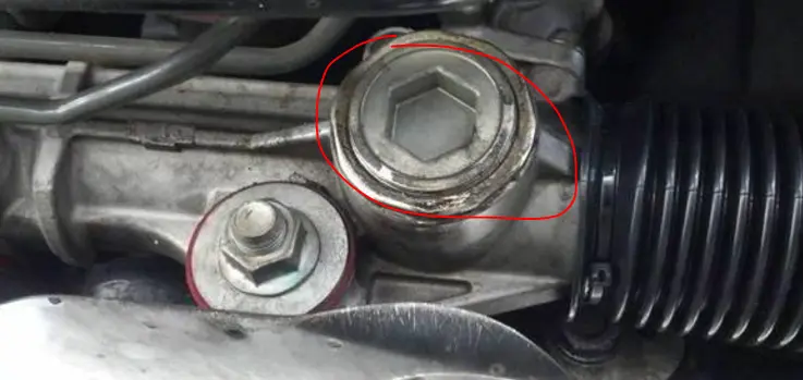

Конструктив у всех немного отличается, но примерно эту:

По поводу рейки надо просто подтянуть регулировочный винт на рулевой рейки и щелчки пройдут.

У меня, не такие сильные, появлялись после пробега, на "холожную" не было. ОД подтынули какую-то гайку и все ок, по гарантии. Приемщик сказал, что был только 1 случай замены рейки, в остальных решали протяжкой.
В субботу вечером обратил внимание на щелчки в районе рулевой рейки при повороте руля в крайнее левое положение. Созвонились с ОД, заказал эвакуатор от Jaecoo Assistance. Вчера отвёз машину на эвакуаторе до ОД (120 км), ОД в течении 4 часов занимались машиной. Проблему решили регулировкой или протяжкой рулевой рейки.
