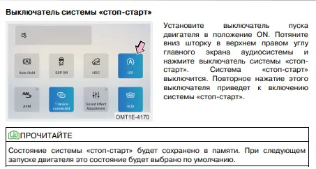

Начать лучше сначала. Что из этого на приборке?:

Посмотреть вложение 2429 Посмотреть вложение 2430

У меня сейчас аналогично, включаешь СС на ГУ, активируется клавиша голубым, но на приборке зеленым не загорается, желтый гаснет и все. Но у меня точно условия не выполняются - за бортом 0С.
Вот кстати условия активации системы:
