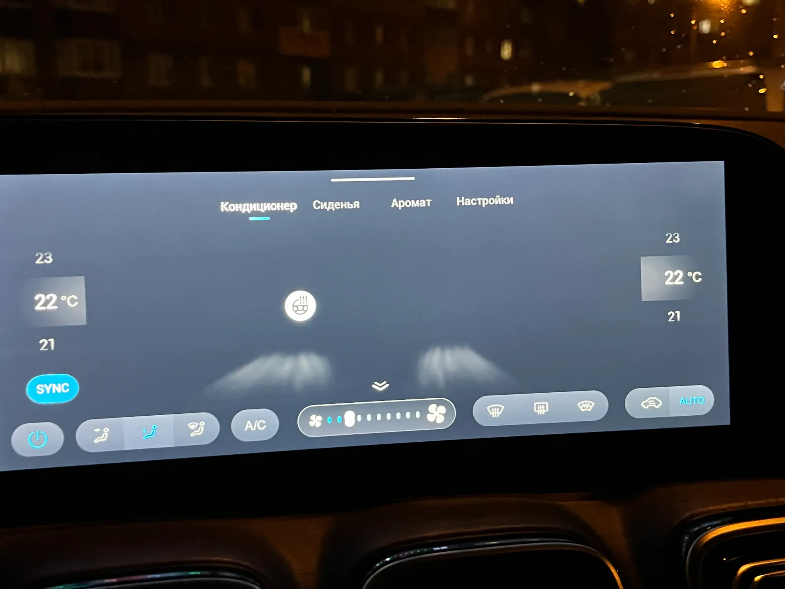

Добрый день!Тоже потухли два экрана,загорелись после где-то 8 часов простоя,но сегодня интересная ситуэЙшен произошла. Если захочешь включить обогрев руля и заходишь в меню,то видишь только шкалу температуры и регулировку температуры,а заднего фона салона авто нету и показывает еще значок обогрев руля,при этом нажимаешь и все работает.Глюк уже был один раз,потом тоже сам устранился,а этот пока висит.Клеммы скидывать неохота.
Было также. Нажимаешь кнопку пуск без педали тормоза раз, потом втрой раз, отсчитываешь 10 сек, удерживаешь колесико громкости до тех пор, пока экраны не потухнут. У меня все прошло. У людей кнопка омывалки не работала и этой фигней вылечилась, читал в другой теме
