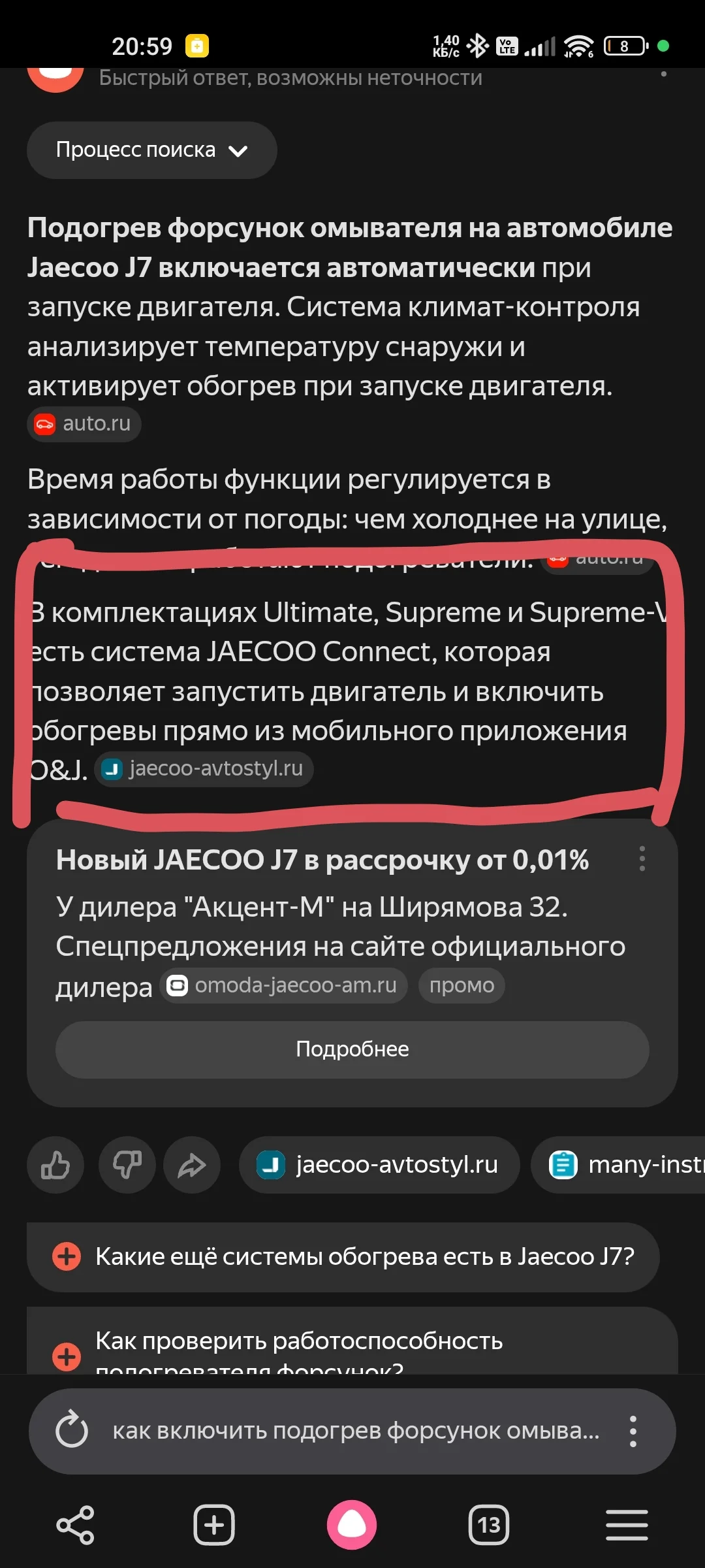

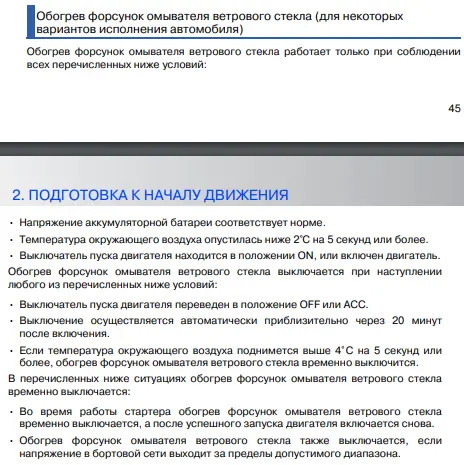

Купил j7 несколько дней назад. На второй день сам включился насос омывайки и работал пока не выдернул предохранитель (сброс клеммы не помог). Диллер сказал хз что делать не сталкивались с таким. Поискал возможные причины в сети и решил что отогревать. На утро все заработало. Залил нормальную незамерзайку.
    147,9 KB · Просмотры: 84
ОД заказал новый моторчик омывателя. Ждем 7 рабочих дней.
ZoVlAn, а скрин к какой теме?
В нем абсолютно точно говорится, о возможности управлять подогревами сидений, лобового стекла и в целом климатом, а также возможность включить "ВСЕ ПОДОГРЕВЫ"
Это к теме подогревов форсунок. ОД говорил, что они работают при включении обогрева лобового стекла.
