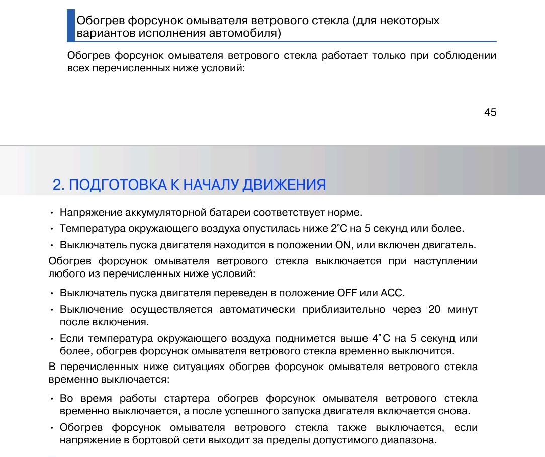

Всем привет. Подскажите есть ли у нас обогрев форсунок омывателя и как он включается? В руководстве не нашел.
evgenich,
В таком случае, мне говорили, что я плохо изучил материал и отправляли "к изучению методички")))
Скачайте инструкцию в телефон или ПК, там удобнее искать
    149,2 KB · Просмотры: 316
evgenich,
Спасибо! Блин, а искал в разделе оборудование автомобиля. При чем здесь обогрев форсунок и подготовка к началу движения!
