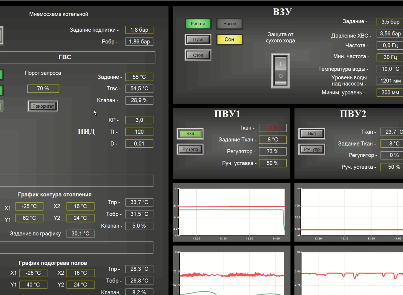

Так как физику объяснять не имеет смысла тем, кто далек от инженерии, вот я на АРМе SCADA системы своего дома прямо сейчас включаю испаритель в вентустановке, которая работает на 1 этаж дома.
Вот красным значение тебе выделено, +4.3 поступает в дом, после рекуператора. Красным его выделяет система, так как оно не нормальное для данной ситуации. Ну принудительно я это сделал, что бы показать, как это происходит в реальной жизни, а не в фантазиях.
Все кипит? :) Это на север от Москвы, Пушкино. Сейчас на улице +3,
Вот выключил и температура в канале растет:
На графике видно изменение канальной температуры, когда я включил охлаждение.
Так что завязывайте вы спорить с неизвестными вам людьми на темы, в которых вы не являетесь экспертами. :)
Всем добра. 🖐️
Вот температура восстанавливается:
Это воздух нагревается рекуператором, который отключить нельзя.
Ты не включил охлаждение, ты выключил отопление )))
А можно наивный вопрос? как это сделать?
Вот все окно АРМа:
Ткни, где можно отключить отопление. И отопление чего? 🤣
Это обычная приточно-вытяжная установка с рекуперацией. То есть воздух забирается с улицы, и предварительно нагревается теплом выбрасываемого вытяжного воздуха. Выключить рекуператор нельзя, ибо это элемент конструкции. Можно было бы подогреть еще воздух, но узел обвязки калорифера еще не собран. В принципе нет смысла. Тут видно, что калорифер догревает сейчас до 16.2°С. Меня устраивает. Потом по завершении стройки доделаю. Сейчас пока есть только охлаждение, так как в доме нет более кондиционеров, летом в жару включаются охладители, и охлаждают воздух до 6-12° в зависимости температуры на улице, что компенсирует теплоизбытки в дом не только с поступающим воздухом, но и через ограждаемые конструкции. Так что нет там никакого "отопления". :) По сути тут Вкл - это включение именно охлаждения. Видим установленное задание температуры воздуха в +8°С, выход регулятора. Наверное не сложно понять, что задание +8 может быть только у охлаждения. На тех скринах, где включено, видно значение регулятора. Регулятором является ТРВ в блоке AHU, который управляет производительностью испарителя и запрашивает мощность у ККБ.

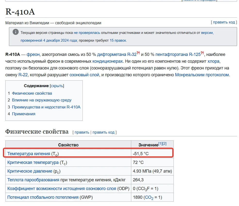

Относительно "фреон не закипит при 5". Давайте тоже развею этот миф.
Дело в том, что температура кипения чего либо не является величиной постоянной, и зависит от давления. Именно потому я и спрашивал, можете ли вы построить термодинамический цикл кондиционера. Там как раз по одной оси давление, по другой температура, и изобарический процесс сменяется изотермическим.
Вот вам параметры к примеру фреона R410a:
Как видите, при атмосферном давлении он закипит и при -50°С. :)
А вот вам вообще графики температуры кипения разных фреонов от давления:
Как видите, ваше утверждение ну никак не согласуется с физикой.
Убедил? :)
