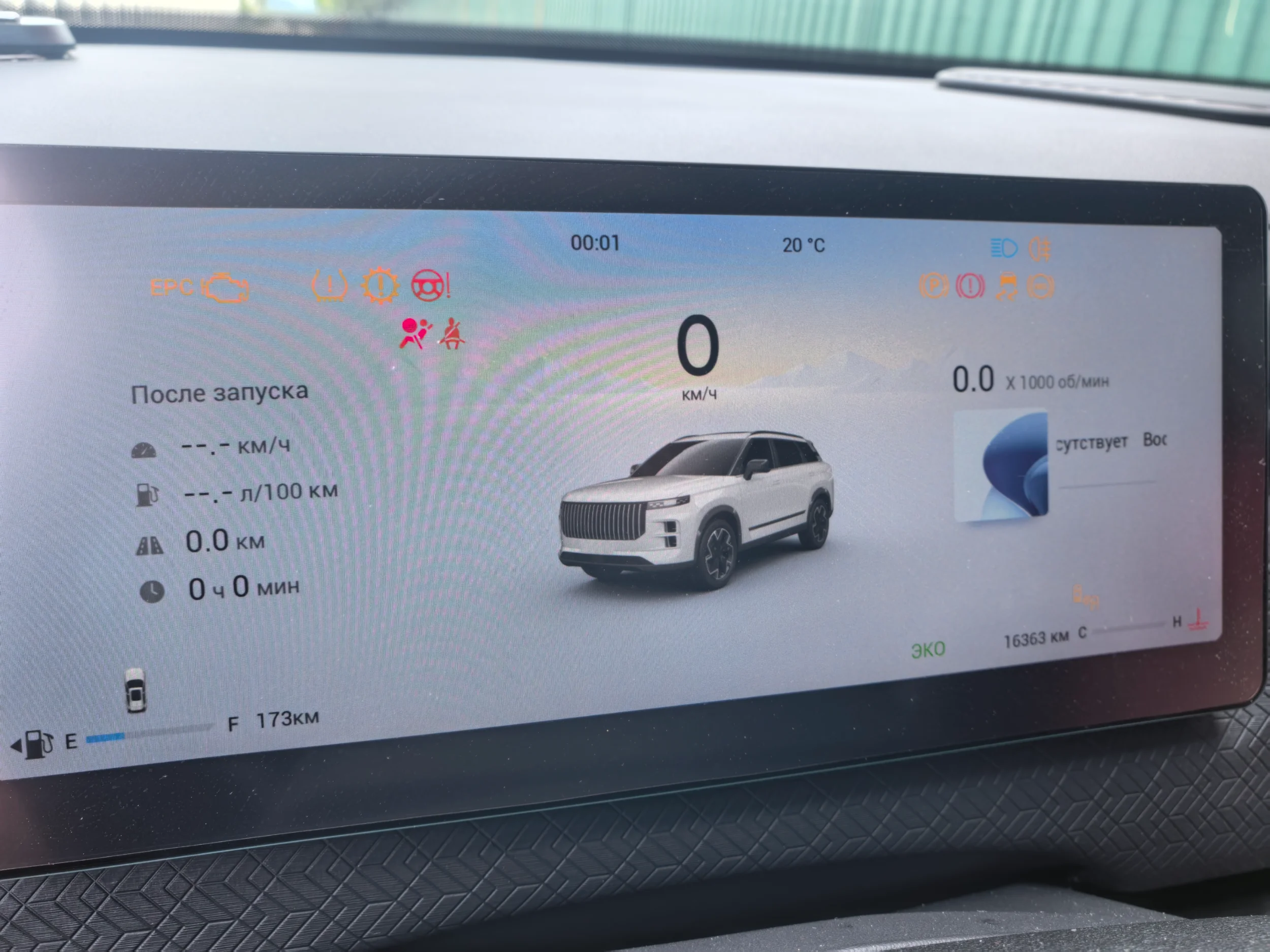

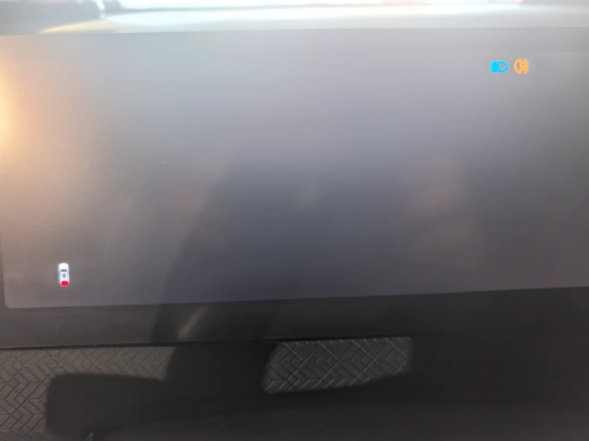

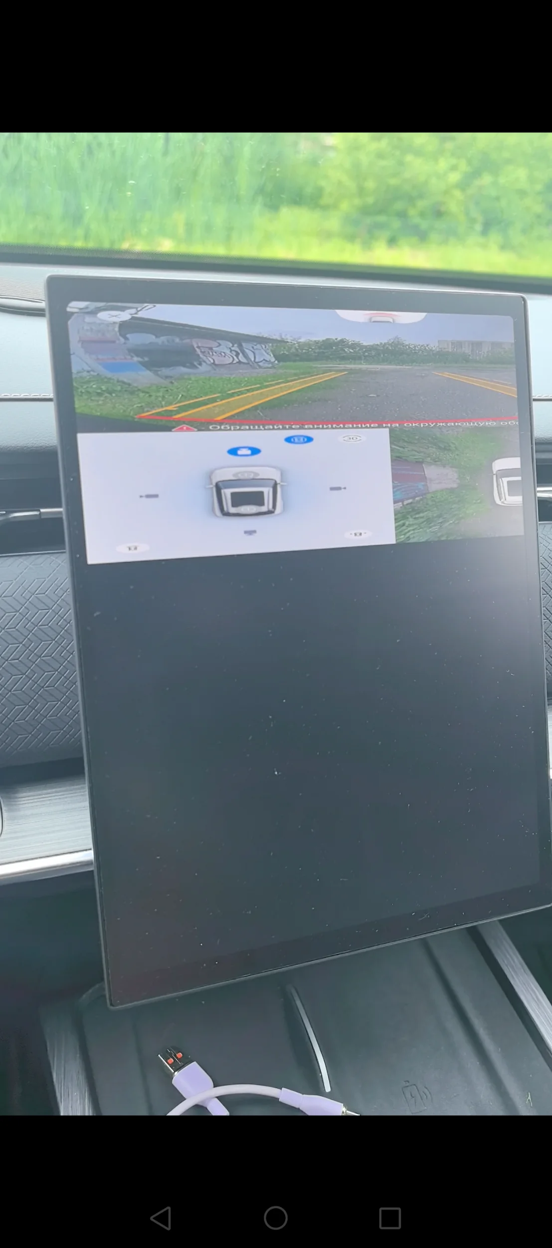

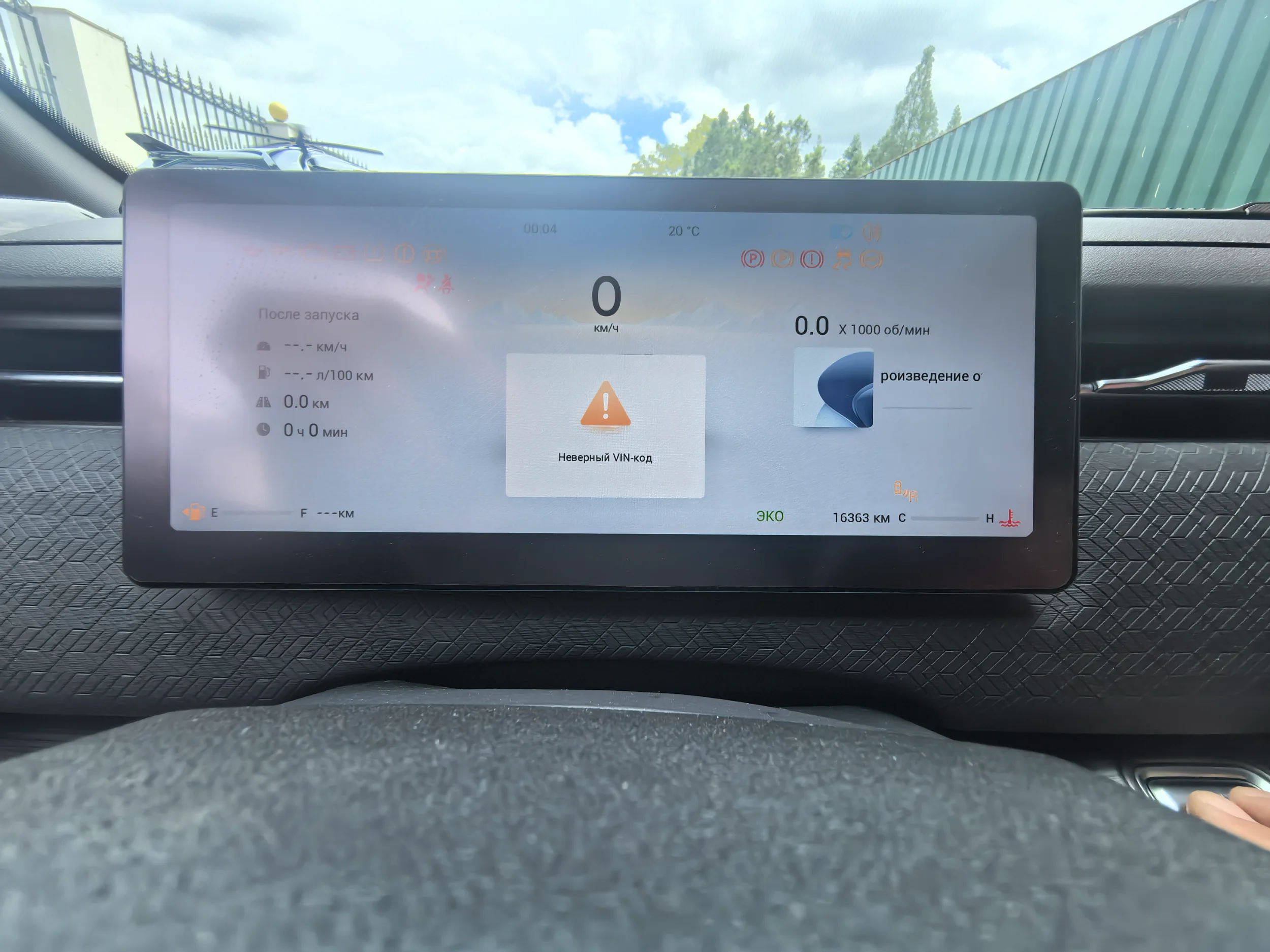

После дождя начинаются такие качели, потом когда подсохнет, само все пропадает и больше не появляется, но как дождь опять начинается все тоже самое. Горят все индикаторы, скорость не показывает , обороты не показывает, и еще при первом запуске пишет не верный vin код, багажник моргает, температура двигателя не показывает, а только моргает индикатор. Камеры изображение 1/3 дисплея, парктроники не включаются даже принудительно, autohold тоже не включается. Потом в процессе движения минут через 15-20 как правило пропадает. Сегодня вот не пропало ничего так и висит этот глюк.

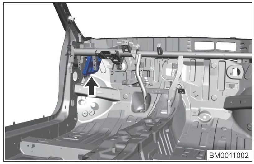

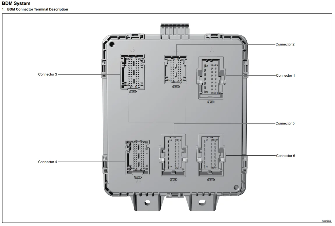

Проверь разъем системы контроллера домена кузова.
основные функции: обогрев стекол, указатели поворотов, сигнализация пере-
строения, аварийная световая сигнализация, габаритные фонари, стояночный свет, ближний свет
фар, функция «проводить до дома», функция «проводить к автомобилю», автоматическое управление
освещением, сигнализация дальним светом фар, управление противотуманными фарами и задними
противотуманными фонарями, дневные ходовые огни, функция предотвращения разряда аккуму-
ляторной батареи, плафон освещения салона, управление охранной системой, управление откры-
ванием двери багажного отделения, данные о положении дверей, центральный замок, управление
очистителем/омывателем ветрового стекла, управление фонарями заднего хода, сигнал положения
ключа, сигнал экстренного торможения, управление стоп-сигналом, управление складыванием/рас-
кладыванием наружных зеркал заднего вида, управление настройками через головное устройство
аудиосистемы, функция дистанционного управления.
Место установки BDM - Установлен на кронштейне контроллера домена.
Спасибо глянем, интересно к нему подобраться возможно или нужно разбирать пол машины?
Дааа так уже более понятнее стало, спасибо вам огромное 🙏

Добрался я до блока, все чисто, без каких либо замечаний, к сожалению все так же осталось 😭
