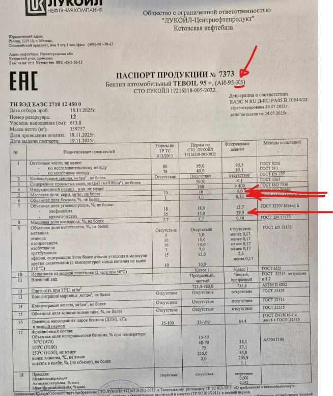

Паспорт просто для примера, это реальный Евро5:

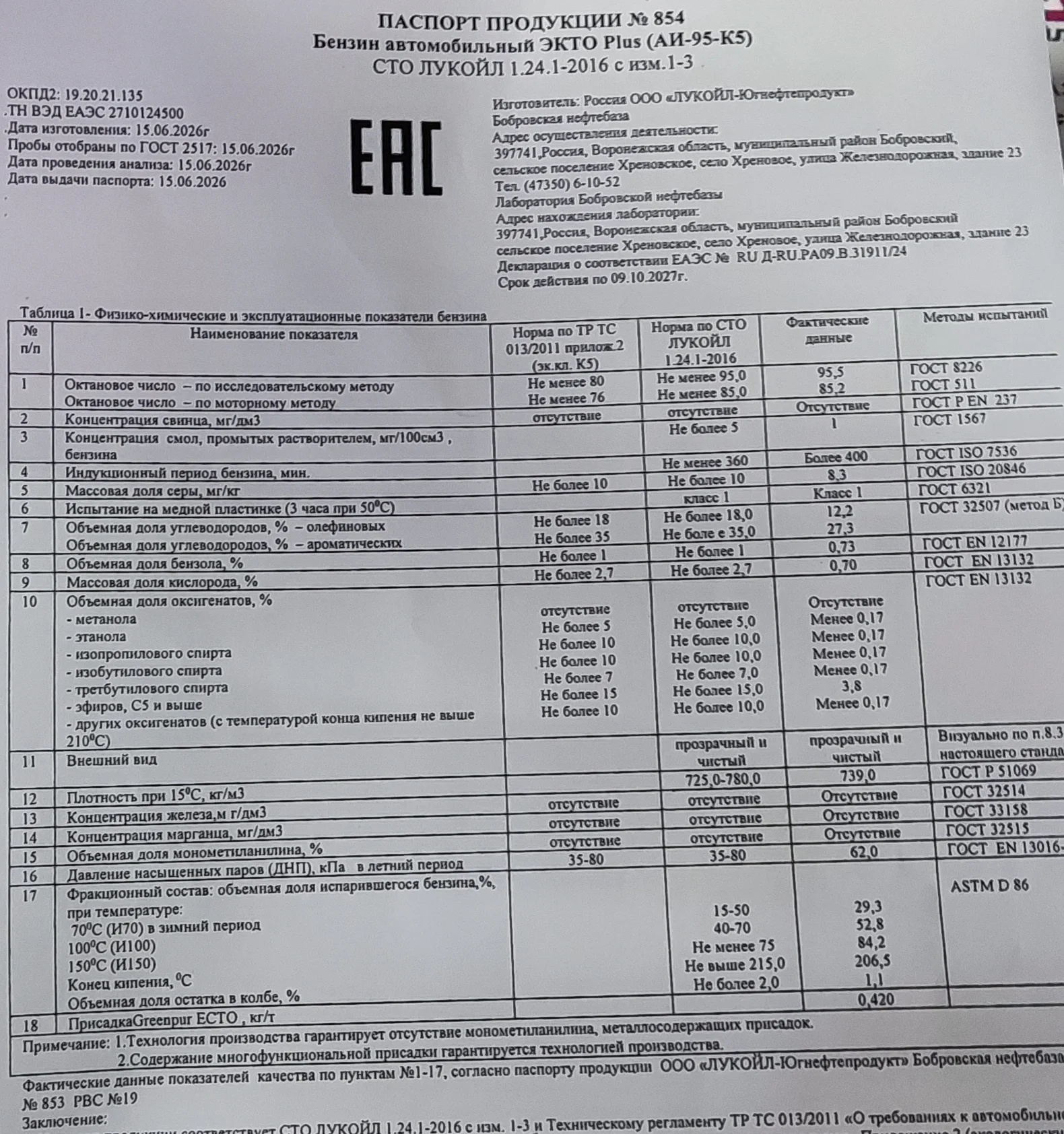

Сегодня такой же сфоткал.
sergybest, нормальный бенз.
Покурил" чуть чуть тему. У ЛУКа технология, что даже если по параметрам ЕВРО6 приготовять, все равно назовут ЕВРО5.
